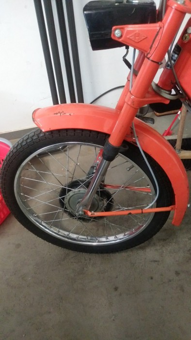

So, das ist das „Feddisch“ Bild für mein 2019/2020 Winterprojekt:
Ich möchte mich noch einmal bei Raphael und Dieter für die Hilfe bedanken, das ein oder andere Teil werdet ihr sicher wieder erkennen.
Den Probelauf mache ich dann wenn es nicht mehr so feucht draußen ist.
Eine schöne 2000er Saison an alle!

unfassbar schön ist sie geworden! Ich bin doch schon etwas neidisch! Glückwunsch zu der tollen Arbeit!
Vor der ersten Ausfahrt würde ich vielleicht die Tachowelle noch anders verlegen. Jetzt scheint sie vorne auf dem Gabelrohr aufzuliegen. Wenn es blöd kommt, "schubbert" Dir die Welle an dem Gabelrohr beim Einfedern im Laufe der Zeit häßliche Stellen in den schönen neuen Lack.
Ich wünsche Mensch und Maschine allzeit gute Fahrt!

Wie zu erwarten hat sich das Warten mit Spannung auf das fertige Projekt gelohnt.
Alle Daumen hoch
Genau das hab ich auch gedacht. Wollte aber nicht direkt an dem wirklich tollen Teil rumkritteln.Dirk hat geschrieben: ↑08.03.2020 18:20...Vor der ersten Ausfahrt würde ich vielleicht die Tachowelle noch anders verlegen. Jetzt scheint sie vorne auf dem Gabelrohr aufzuliegen. Wenn es blöd kommt, "schubbert" Dir die Welle an dem Gabelrohr beim Einfedern im Laufe der Zeit häßliche Stellen in den schönen neuen Lack....
Lt. Ersatzteilliste gehört an die Stelle ein kleiner separat befestigter Drahtbügel durch den die Tachowelle geht. An der Stelle geht er nicht durch die Gummiöse der Gabel.

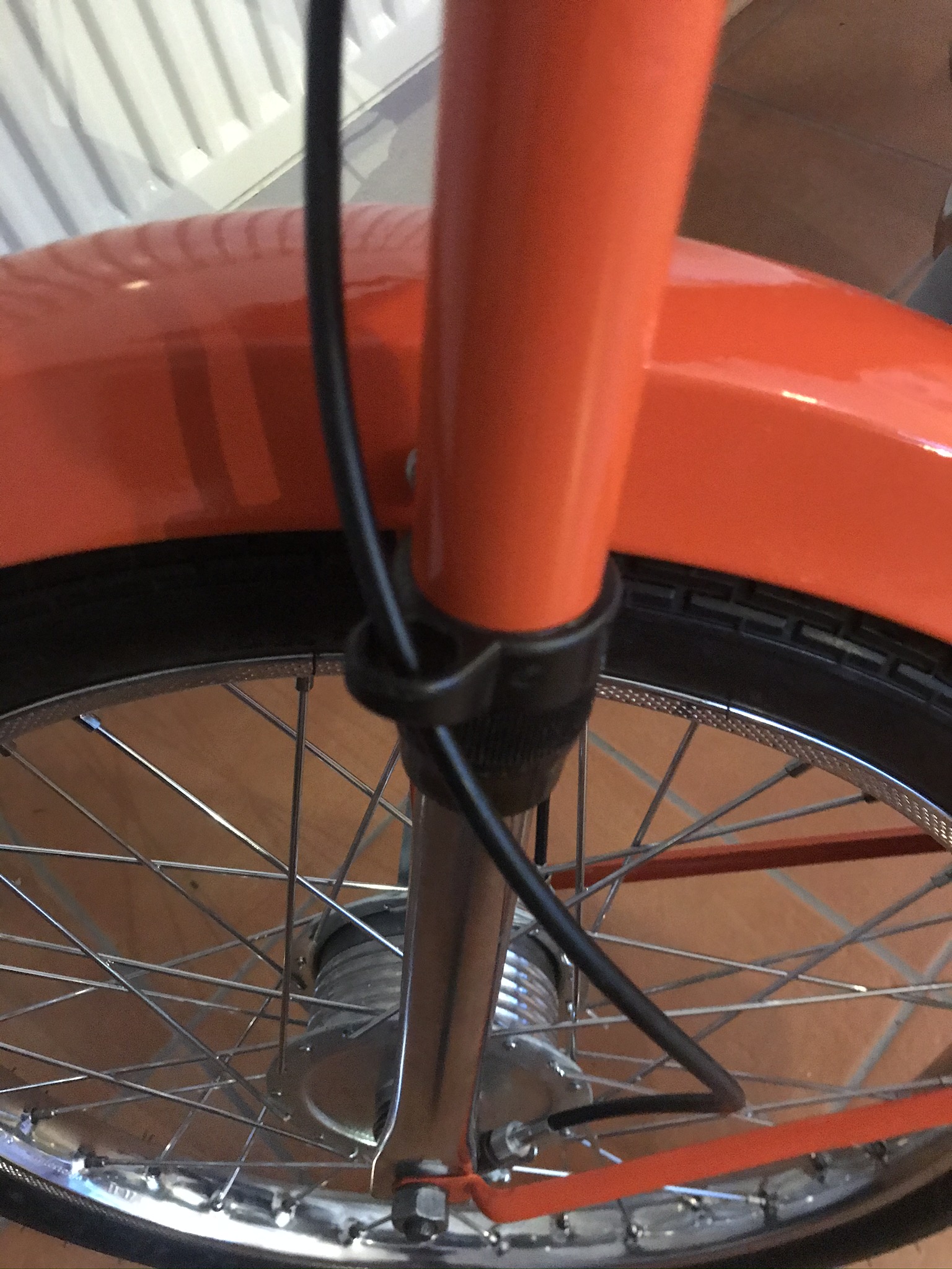

Danke für den Tipp.
Problem gelöst:
Problem gelöst:

https://www.technik-ostfriese.com/techn ... pfw/10.php
Pos.25
Sieht meiner Meinung nach "unaufgeräumt" aus wenn die Welle aussen vorbei läuft. Je mehr Biegungen desto unruhiger läuft der Tacho.
Hab die Öse aus nem Stück Edelstahl Draht gebogen. Die kommt mit unter die Schraube des Schutzblechs.
Die Öse gibt es lt.Liste auch auf der Bremsseite
Pos 15
https://www.technik-ostfriese.com/techn ... 5pfw/8.php
Sehe auch gerade das auf meinem Foto oben noch die viel zu Kurze Welle verbaut ist die drauf war. Mittlerweile ist ne längere drin.

Der Vorteil ist das die Öse mit federt. Bei mir war die noch dran als ich die bekommen hab. Total verrostet.
