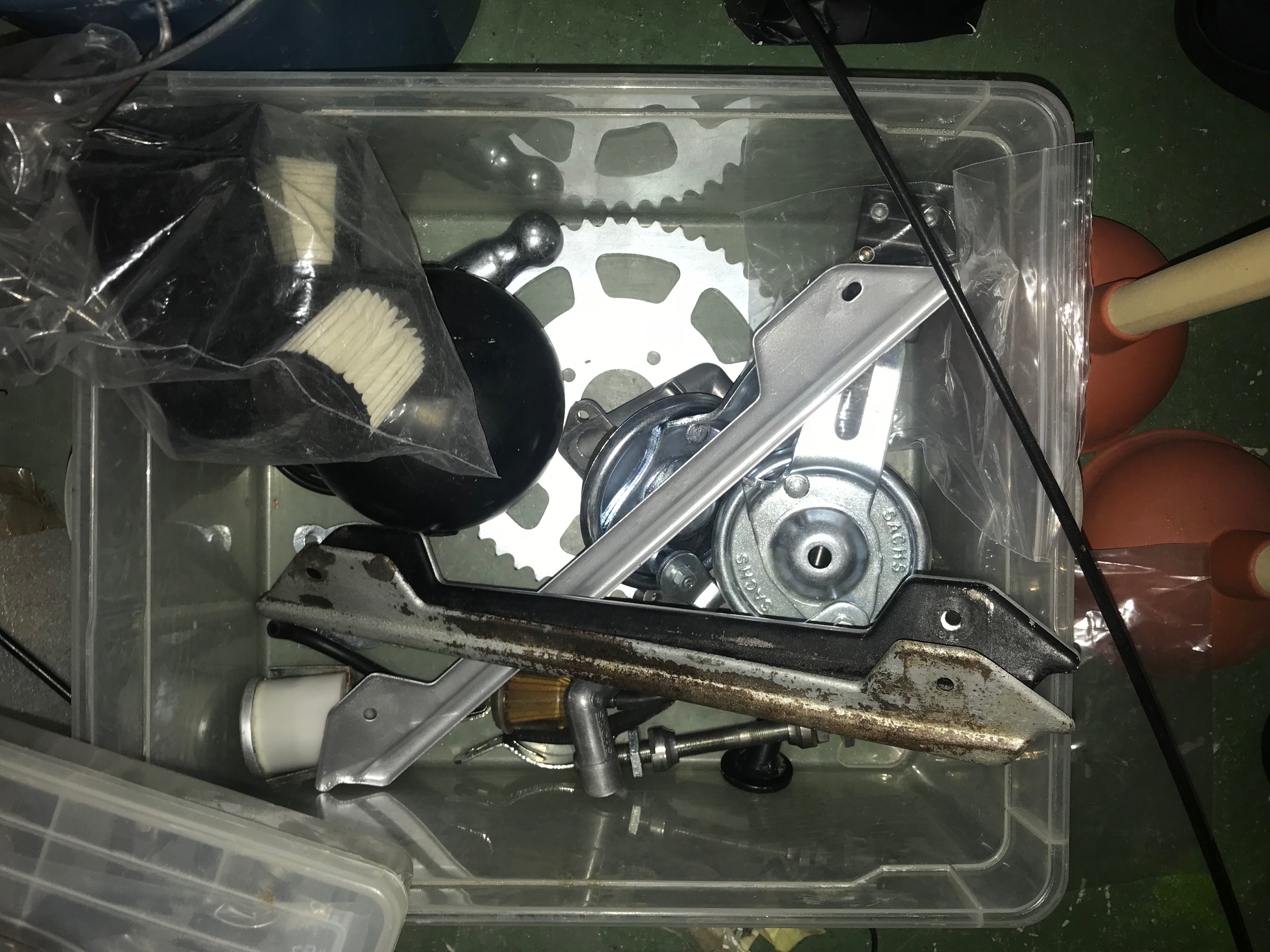

ein Haufen Zeugs uebrig blieb.
Was liegt da näher als ein Restemofa zu bauen, denn es fiel mir auf, dass sich da fast ein komplettes Mofa angesammelt hatte als ich die ori Teile von meinen Resaurationen zur Seite gelegt hatte.

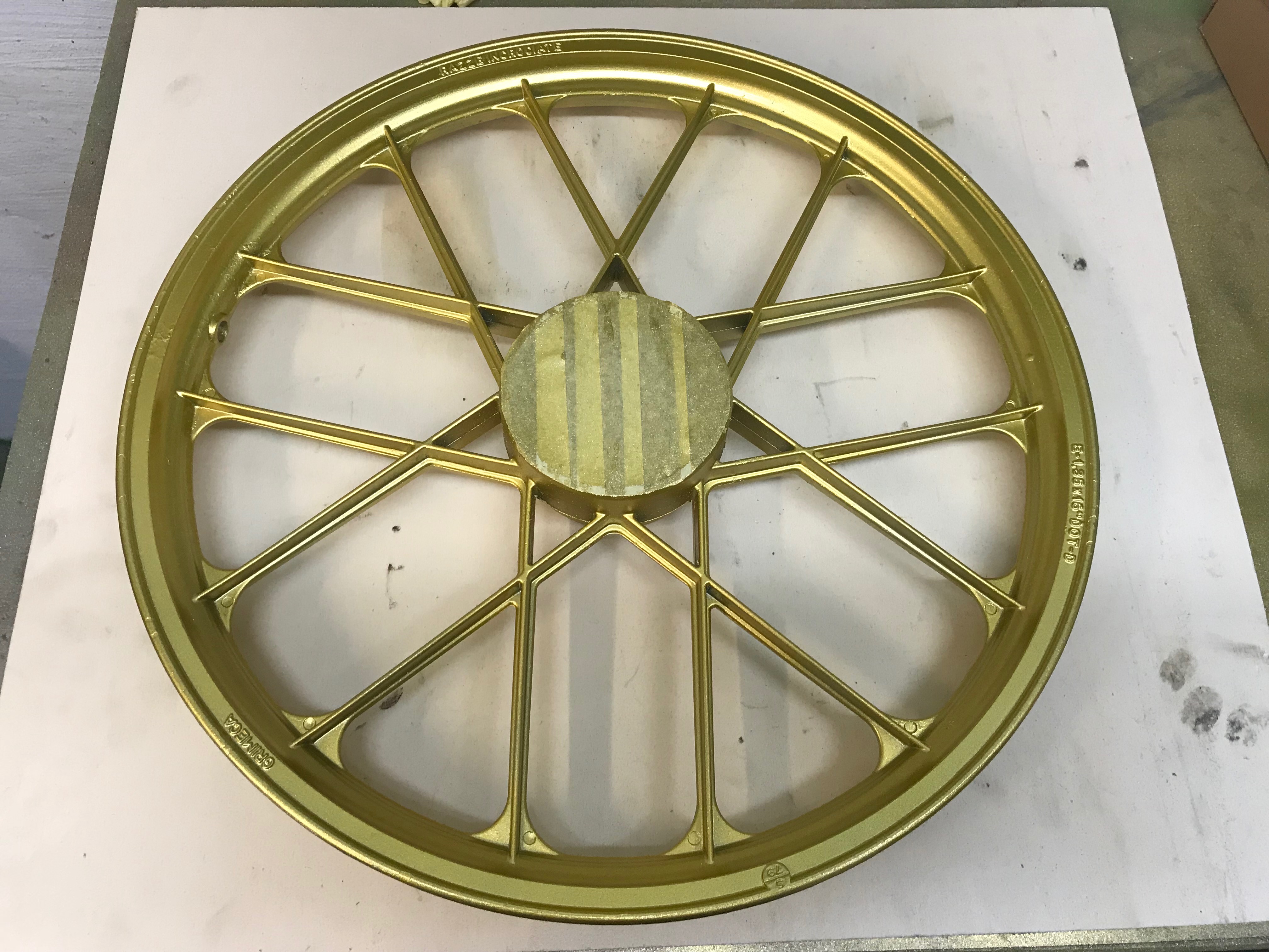

Aber die alten Räder der M5 hab ich schonmal gold lackiert: Felgenspraz mit anschliessender 2K Klarlackschicht.

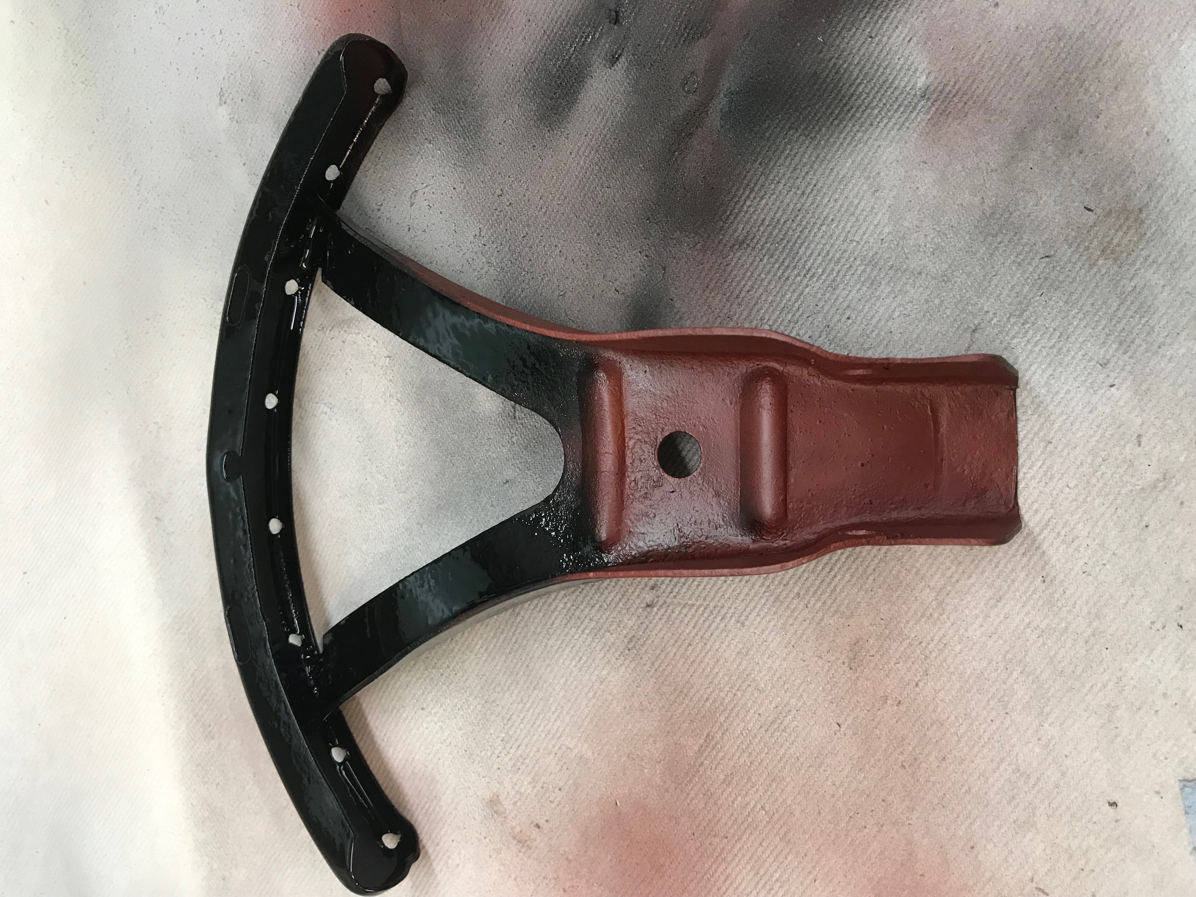

Und wie immer alles was Rahmen war zum Sandstrahlen und dann sofort grundiert
Das wurde so langsam ein schöner Haufen.
Re: Projekt Restemofa
KArminrot 2K Lack aus der Dose und schon war der Rahmen wieder wie neu
