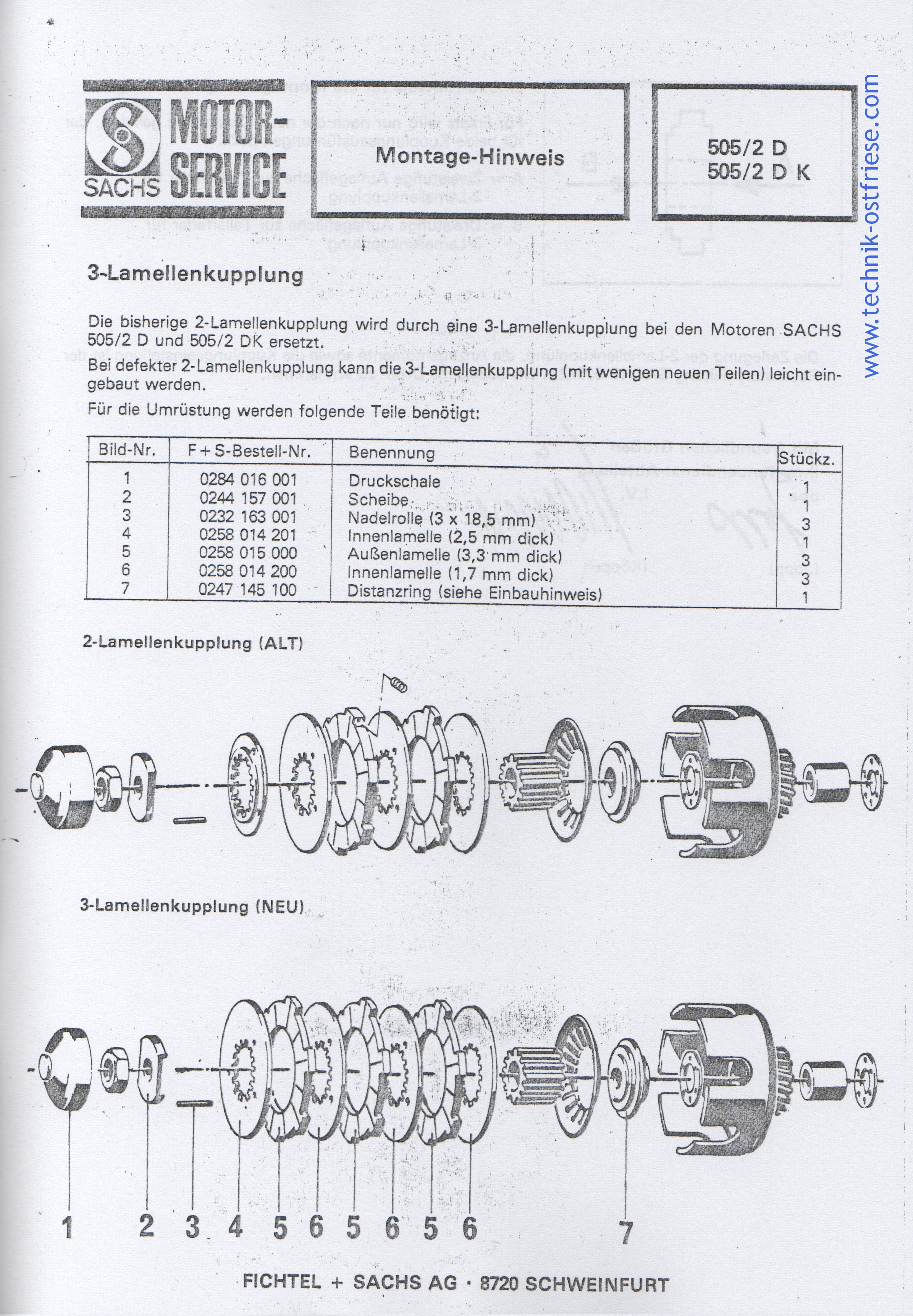

Ich habe gerade eine Herkules MX-1 mit 505/2BS Motor gekauft und möchte das Mofa zusammen mit meinem Sohn für ihn restaurieren. Natürlich findet man beim Zerlegen diverse Sachen die in Ordnung gebracht werden müssen. An einem Punkt aber brauche ich Eure Hilfe:
Die Kupplung trennte überhaupt nicht. Beim Zerlegen des Motors konnte ich keinen Fehler erkennen. Jetzt ist das Gehäuse schon wieder zusammen und die Kupplung soll auch demnächst wieder eingebaut werden. Diesmal aber möglichst so, dass sie auch trennt und richtig gut funktioniert.
Hat jemand Unterlagen und Dokumentationen oder auch Tipps für mich? Zuletzt habe ich vor 35 Jahren an Mofas rumgeschraubt und ich bin ein wenig eingerostet ;-) Leider konnte ich für diesen Motor nirgends Unterlagen finden.

Wenn ich das richtig recherchiert habe sollte der einzige Unterschied von einem Sachs 505/2BS zu meinem 505/2B die Kupplung sein.
Du hast eine 3-Lamellen Kupplung und ich eine 2 Lamellen Kupplung.
Dann sollte deine Kupplung so aufgebaut sein:
http://www.technik-ostfriese.com/techni ... ile/22.php
Bin aber auch wieder neu angelernter Schrauber. Vielleicht liege ich da auch total daneben.

vielen Dank für die Antwort und ja, das sieht schon sehr gut aus. Dann werde ich mal schauen ob ich es damit zusammen bekomme.
Hast Du oder auch gerne jemand anderes vielleicht noch eine Idee wo ich die Stellschraube mit der Mutter (Nr. 9 + 8 aus der Zeichnung) herbekomme? Habe schon danach gesucht aber nichts gefunden. Da ist aktuell noch eine "Bastellösung" verbaut.

1) Wir wollen den Motor bald mal testen, haben haber festgestellt, dass der Kupplungshebel (S00 248 154 1000), der oben auf dem Lagerbolzen sitzt, völlig ausgeschlagen und kaputt ist. Bisher ist meine Suche nach solchem Hebel ergebnislos geblieben.
Hat jemand eine Idee wo ich den herbekommen kann oder noch einen liegen, den er mir verkauft?
2) Werden die Innenlammellen bei dieser Kupplung auch versetzt zur untersten Lammelle eingebaut? Auf der Zeichnung sieht es so aus, als wenn alle Lammellen so eingebaut werden das die 2 Löcher übereinander sitzen.
Bei unserer Kupplung haben die Nadelrollen einen Kopf und verschwinden nicht in der Bohrung der Lammelle. Ist das normal oder auch noch Murks?

umrüstbar auf 2 lamellen wärs auch mit den richtigen teilen
obs stifte mit kopf gab ka ahnung, wenn se gehn spielts keine rolle, verschwinden dürfen die nicht in den löchern
und die innerste scheibe muss immer versetzt werden
aber defekter kupplungshebel deutet meist auf kupplungsproblem, schwergängige kupplung
schon doof das das auf den skizzen nie gezeigt wird

Du schreibst das du die 3 Lammelenkupplung auf 2 Lammelenkupplung zurück bauen möchtest und das würde nicht so gut sein da du dann diverse Teile austauschen müßtest wie z.B. Kupplungsglocke.
Ich hänge mal eine Vergleichszeichnung von den beiden Kupplungen an,da mit du mal die Unterschiede sehen kannst und ja die Innenlammlle welche auf die Druckfeder drückt muß versetzt eingebaut werden da mit die Nadelrollen nicht durch rutschen.

man könnte nachrechnen, er hat ja ne andere kupplung, da sollten die lamellen 3,1mm sein, sind sie 3,3 ist es eh kein problem zu wechseln.
ich geh von 3x3,1mm aus---
3x3,1 =9,3
2x4,2 = 8,4
also muss man nur 0,9mm ausgleichen bei den belägen
eine 1,7mm kommt weg
sind also 2,6mm auszugleichen
tauscht man dann noch eine 1,7er scheibe gegen ne 2,5er
sind noch 1,8mm ausazugleichen
oder besser, man nimmt 3x3,3 ,
tauscht eine 2,5er gegen 1,7
dann sind nur noch 0,2mm auszugleichen, könnte man hinter der anlaufscheibe ausgleichen zb
bzw man nimmt dann einfach 2x3,3+1x3,5 beläge und es passt,
es entstehn also nur kosten für die beläge und 1x1,7 lamelle, der rest ist da...wenn ich richtig gerechnet habe.

Ich hoffe und glaube, dass ich das Problem mit der Kupplung gefunden habe.
Die alten Nadelrollen waren an der Oberseite wie Nieten plattgedrückt. Dadurch sind sie natürlich auch ein ganzes Stück kürzer gewesen.
Wir haben jetzt neue Nadelrollen eingebaut und hoffen das die Kupplung trennt. Wenn alles klappt weiß ich nächstes Wochenende mehr.

Ja, es lag an den Stiften. Die Kupplung funktioniert jetzt wiederr so wie man es erwartet.
