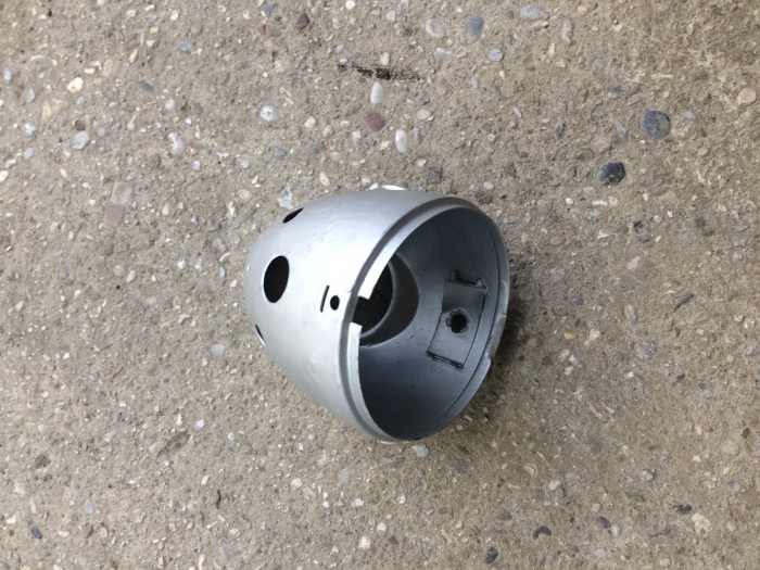

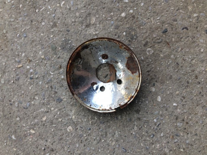

Lampe ist komplett leer, da ist nur das Gehäuse deswegen such ich ja den Schalter

ist das noch die original lampe, mit glas etc?

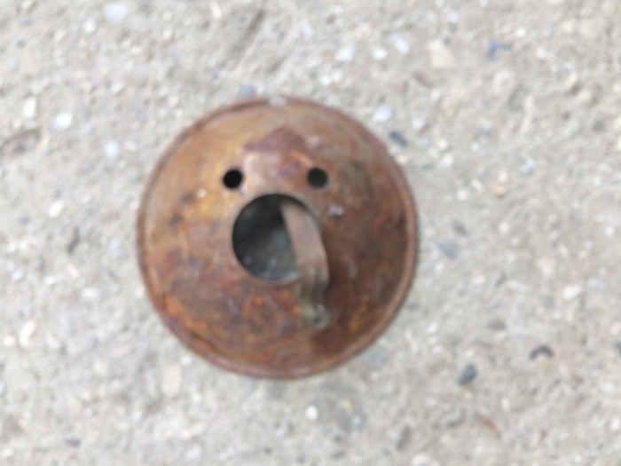

[youtube][/youtube]ja ist original, geht so aber nicht mehr, muss neue verspiegelt werden
glas seh ich auch keins....
den org schalter wird man kaum irgendwo finden, oder alten scheinwerfer bei ebay suchen, sind aber selten

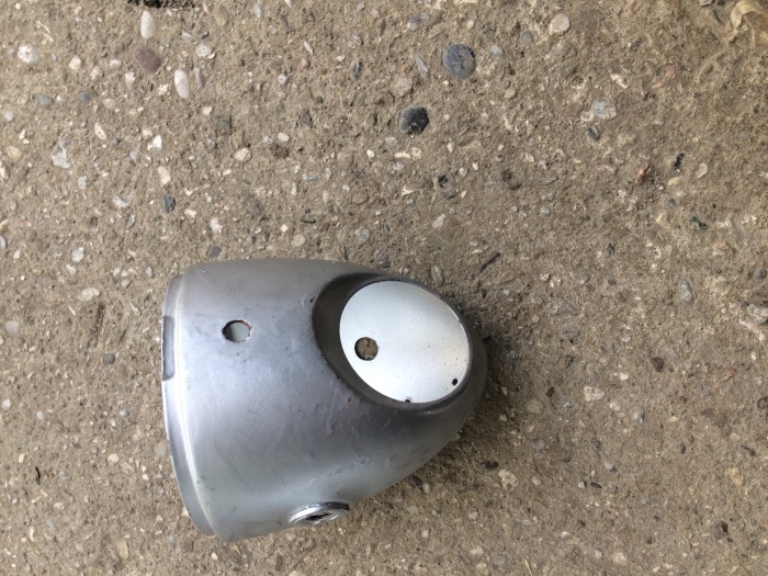

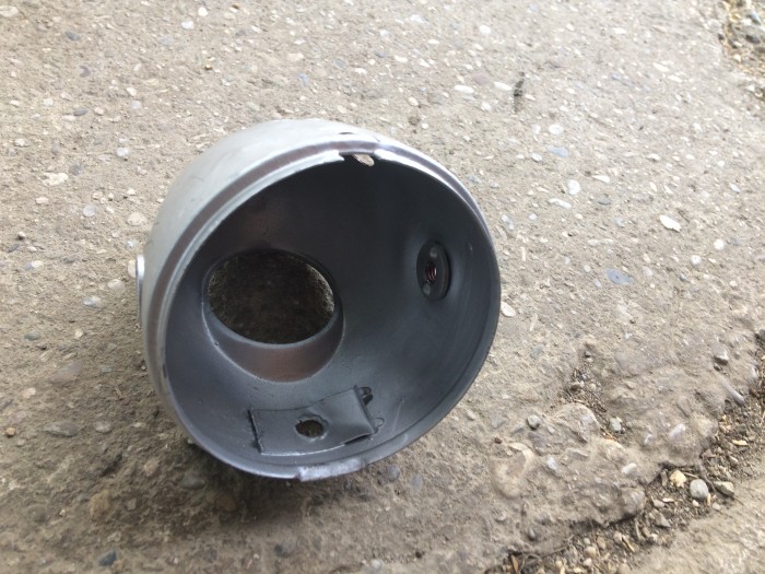

hab gerade festgestellt das die Lampe zu klein ist, also keine 13cm sondern nur ca.8cm Durchmesser hat
vlt. ist ja dann von einer Puch Maxi
Ist der Schalter also nur für Licht ein/aus und dann noch ein extra Knopf als Killswitsch?

jo mit dem schalter läßt sich bestimmt was anfangen
abstellschalter kann man überall an bauen, auch 10stück
man kanns am lenker machen oder auch zb kleinen druckknopf unten an lampe oder man benutzt den lichtschalter als abstellschalter und licht dauernd an, ist eh vorschrift

die 222TH wird die gleiche Lampe haben wie meine 221MF.
Der Schalter ist nach links Taster zum Abstellen und nach rechts Licht an Motor an, Ausgangsposition Mitte ist Motor an Licht aus.
Aber ob du den noch irgendwo kriegst...
