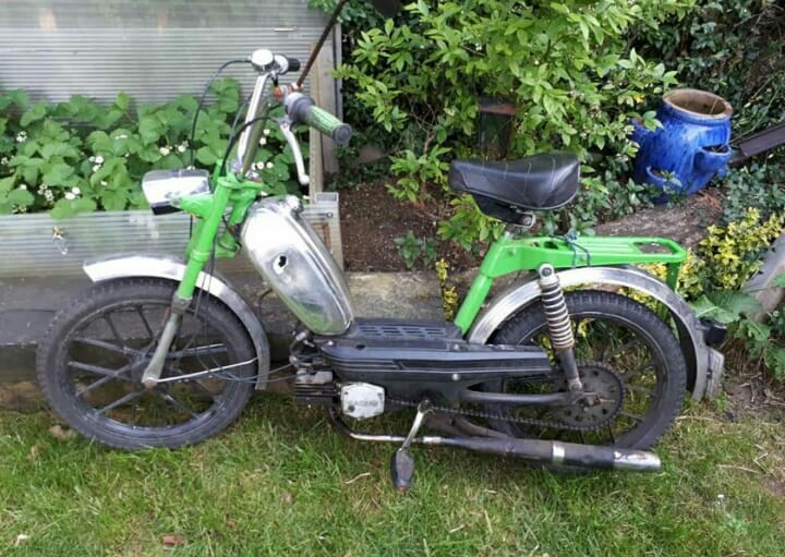

Guten Tag,
ich habe mir vor ein paar Tagen diese Hercules gekauft. Es ist der Motor Sachs 505/2B (Ausf. A) verbaut. Leider ist bei diesem Moped kein Typenschild dran und keine Papiere dabei. Allerdings liegt eine Unbedenklichkeitsbescheinigung vor. Meine Frage ist, kann mir jemand sicher sagen welche Hercules Prima es ist? Also nach meinen Recherchen müsste es eine Prima 4,4S oder 4N sein. Und kann man das Baujahr irgendwie über die Rahmennummer heraus finden? Würde gerne eine Zweitschrift beantragen.
Vielen Dank im Voraus

brauchst nur rahmennummer und evtl noch motortyp
den rest füllen die schon selbst aus... könnte typ 634-M5 sein
bei
SFM bikes
zweitschrift beantragen

Okay, also ist es gar keine Prima 4.
Aber laut der Mustervorlage muss die Polizei auch das Baujahr eintragen.
Vielleicht noch als kleine Info meine Rahmennummer fängt mit 511 an.

Re: Hercules Prima?
was du nicht weist, weist du nicht und bleibt frei
wichtig ist nur die rahmennummer
HERCULES PRIMA 4 M4-511 010 BJ ca 1977
dann wäre aber der motor falsch
dann musst fragen ob die dir auch den zweigang in die papiere eintragen können
wenn nicht und es soll legal sein gehts das nur übern tüv, da könntest da auch gleich die zweitschrift machenhn lassen
M4 = sachs 505/1B
M5 = sachs 505/2B

Die Motornummer ist auch nicht nummern gleich mit der Rahmennummer. Oder war das damals nicht bei Hercules?
Hier steht aber, dass die M4 einen 505/2B Motor hatte: http://www.50er-forum.de/wiki/index.php/Hercules_M4
Beiträge: 9115
Re: Hercules Prima?
motornummer kannst vergessen, in den paieren steht die zylinder typ nummer, und der motortyp, keine motornummer
und das wiki kannst gleich mit vergessen, das sind die Daten der M5 und der prima 5 bis ca 85-86, dann kam der BX motor und ab 90 der BY motor
M4 und Prima 4 sind automatik, mit dem gleichen rahmen wie die M5 und Prima 5
http://www.technik-ostfriese.com/techni ... iste/1.php
http://www.technik-ostfriese.com/techni ... eitung.php
da schreiben einige reichlich mist , das sind eigenlich deine daten http://www.50er-forum.de/wiki/index.php ... es_Prima_4
aber sonst wieder quatsch, 1996 gabs den 505b schon ca 10 jahre nicht mehr, 86 könnts noch sein
wenn du einfach so jetzt ne zweitschrift bei sfm bikes beantragst bekommst den sachs 505/1B eingetragen
das problem ist das zb bei meiner prima 5 beide motoren drin stehn
blöderweise bei den automatik meist aber nicht, geht also nur über fragen und wenn nicht, dann tüv ,oder ohne papiere

Okay, also habe ich eine Prima 4 bzw M4. Das erkennt man an der 511 oder?
Baujahr kennen die von SFM Bikes bzw. können die aus einer Datenbank holen.
Dann trage ich da einfach meinen Motor ein und schaue was zurück kommt.
Beiträge: 9115
Re: Hercules Prima?
ja die ersten drei zahlenh sind der typ
so geht das nicht, ich sagte doch die tragen den motor normal nicht ein
du setzt 60 eu in sand wenn das nicht abklärst, es kommt drauf an ob die das laut aktenlage eintragen dürfen.die gehn nur strikt nach ihren unterlagen

Habe nochmal nachgesehen. Es ist der Vergaser 85/10/101 A drauf und vorne hat er 11 Zähne und hinten 45 Zähne.
Beiträge: 9115
Re: Hercules Prima?
den 101 haben fast alle primas bis 1989 , der A hat nur neueren schwimmer und schwimmernadel
11 vorne haben auch alle primas
was die M5 hinten hatte , bei 16 zoll wohl 47 und bei 17 zoll 50 zähne
was die automatik hinten hatte ka, könnte 45 sein

Habe eine Antwort von SFM bekommen. Die können das nicht machen mit dem Motor. Dafür müsste ein Automatik Motor drin sein. Ich muss zum TÜV dafür.
Beiträge: 9115
Re: Hercules Prima?
jo
dann soll der TÜV die umtypen auf M5-634, umtypen ist das zauberwort,
dann müssen alle teile stimmen, motor und vergaser, übersetzung, kettenrad, reifen, krümmer, auspuff..tacho
das ist die mühle eigentlich kaum noch wert...das ding ist zusammengestückelt, könnte auch ne neuere prima gewesen sein an der man cockpit etc abmontiert hat.
der rest ist normal eh gleich
aber es muss dann alles gehn.
vorher mal mit dem tüv reden

okay, also geht es nicht einfach die wieder so fertig zu machen wie sie ist, also mit dem Schaltmotor. Also bekomme ich die nicht so durch den TÜV?
Re: Hercules Prima?
fertig machen geht schon, die Prima fährt dann auch, und du kannst sie auch versichern, aber legal ist das dann nicht.
Durch den TÜV musst du nicht - zulassungsfreies Fahrzeug.
Du bist nur nicht versichert, da dein FZG nicht der ABE entspricht (die Versicherung ist dann nur pro forma), und aufgrund dieser beiden Tatsachen illegal unterwegs. Das kann keinem auffallen und ewig gut gehen, oder bei Schaden richtig (man denke an Personenschaden) teuer werden.

Re: Hercules Prima?
versichert ist die schon, sie hat so nur keine betriebserlaubnis und darf nicht auf öffentlichen straßen fahren,
ist ein kleiner unterschied
der sich im falle eines unfalles bemerkbar machen kann, denn die versicherung könnte sich ihr geld für den schaden zurückholen wollen... wenn es auffällt.
wenn man also ne frau mit kinderwagen rammt und ein tanklaster muss ausweichen und knallt in ein bistro mit ...
