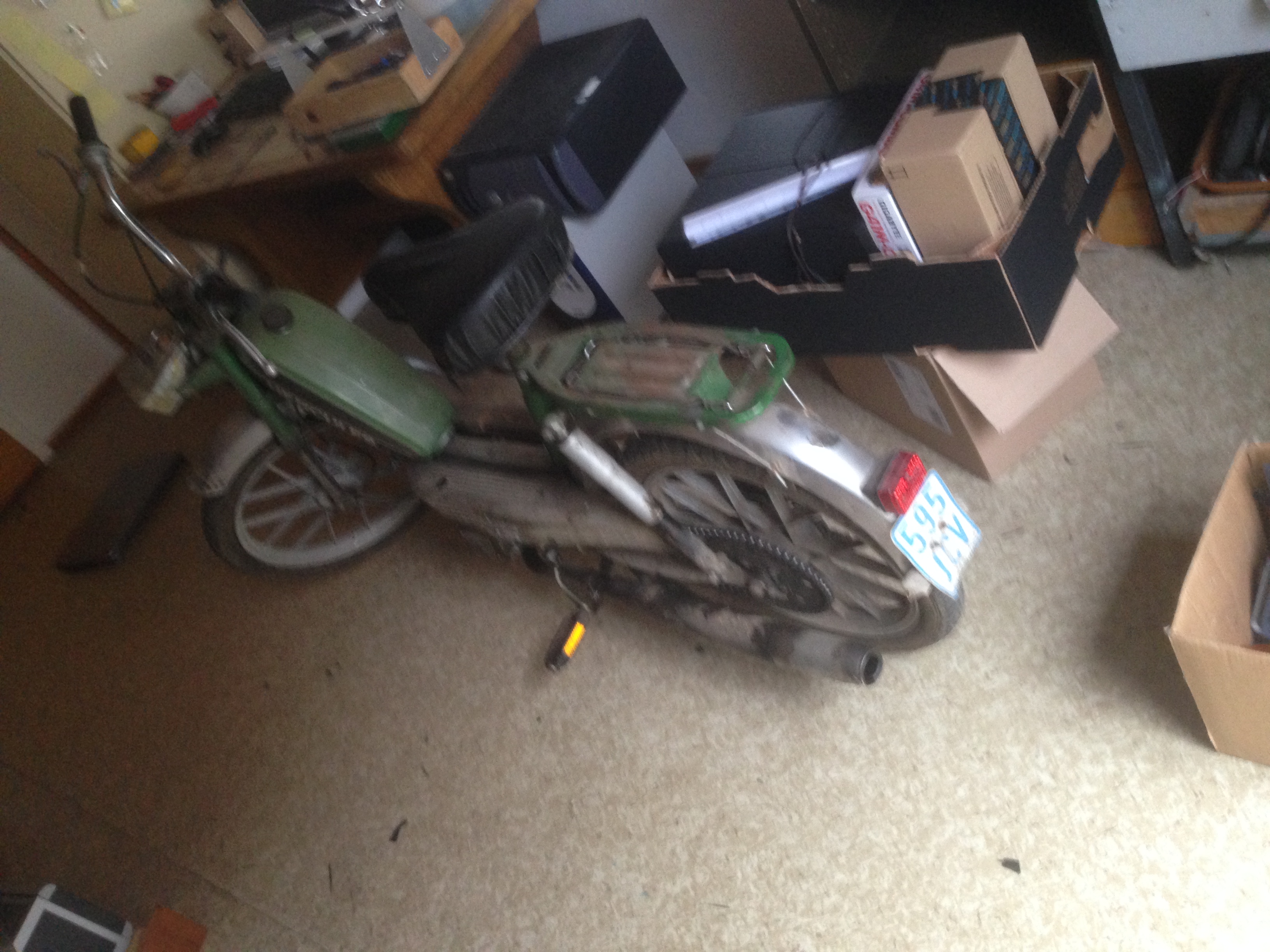

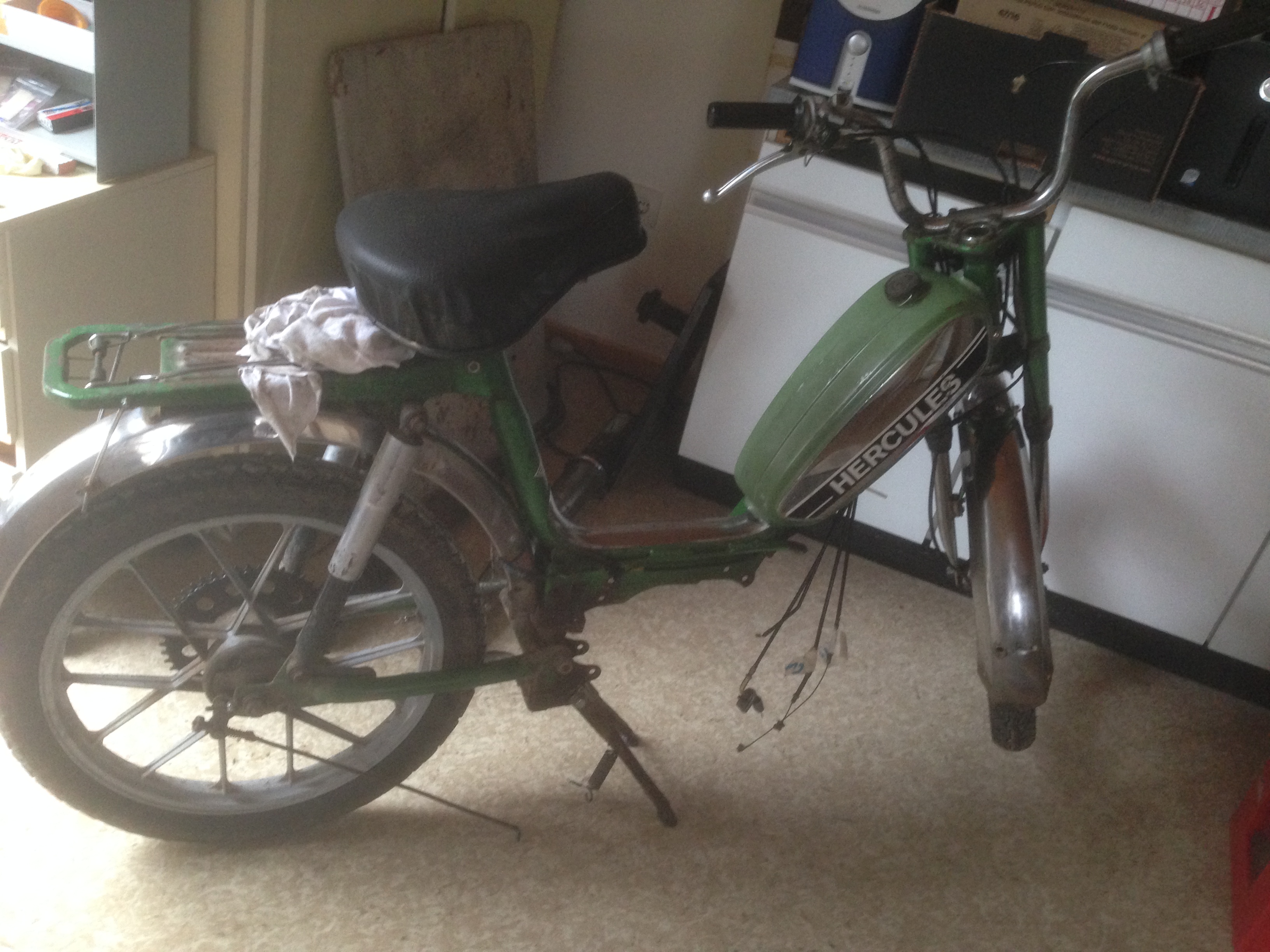

Hallo Zusammen,
Bestimmt haben es Einige schon mitbekommen, dass ich mir eine Hercules M5 Bj. 1978 zugelegt habe. Jetzt habe ich vor Sie zu restaurieren.
Der Rahmen soll komplett Sandgestrahl werden und professionell in Rot lackiert werden. Ob sie Alu- oder Speichenfelgen bekommt weis ich noch nicht. Beides ist in der ABE angegeben. Würde gerne von euch wissen was 78 Original war. Der Motor soll von ausen Glasperlen gestrahlt werden und in silber lackiert werden. Der Zylinder soll nur Glasperlengestrahlt werden. Gefahren soll Sie dann nur im Sommer werden. Hauptsächlich auf Oldtimertreffs als Hingucker.
Die Basis ist relativ gut. Der Motor ist komplett und läuft. Es musste nur der Unterbrecher und der Vergaser gereinigt werden. Der Benzinhahn ist dicht und der Tank hat auf der erhöhung wo er am Rahmen sitzt etwas rost sieht aber an den Seiten blank aus. Der Ständer fehlt und der Krümmer hat direkt unterm Anschluss ein Loch. Der Auspuff hat ein paar Dellen ist aber nicht durchgerostet. Die Tachowelle fehlt und Luftfilterkasten hat ein paar Löcher. Der Ansaugstutzen ist aufgebohrt der Vergaser aber zum glück nicht. Das Rücklicht ist nicht orginal wahrschienlich von einer Puch Maxi.
Man sieht es gibt einiges zu tun. ICh bin mit dem Zerlegen schon relativ weit gekommen. Gerade hänge ich an der Schwinge. Der Bolzen lässt sich nicht austreiben aber drehen. Hat da einer Tipps für mich?
