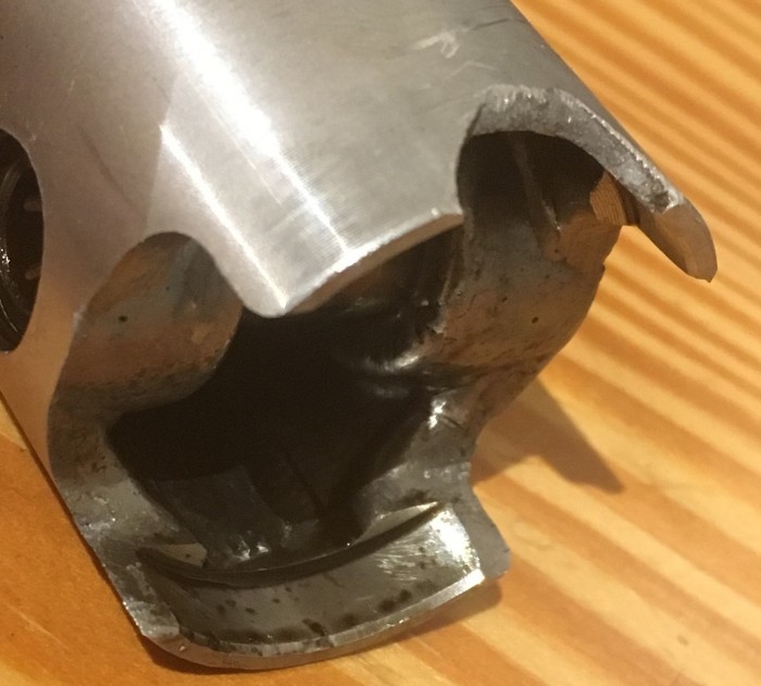

Das is der alte Kolben auf der Oberseite steht 38 denke das ist der Durchmesser, der ist nämlich 38,00mm

ohweia,der ist fertig und eigendlich sollte Tolleranz"B" mit 37,97 oder D je nach Hersteller 37,98 bentzt werden.Raphael hat geschrieben:Das is der alte Kolben auf der Oberseite steht 38 denke das ist der Durchmesser, der ist nämlich 38,00mm
38,00 ist eindeutig zu groß hoffe Zylinder hat keinen Schaden genommen.

ne, der zylinder hat nix abbekommen, könntest du mir den link noch mal schicken, wenn ich drauf klicke steht da seite nicht gefunden. Dank dirPrima 5 BJ87 hat geschrieben:ohweia,der ist fertig und eigendlich sollte Tolleranz"B" mit 37,97 oder D je nach Hersteller 37,98 bentzt werden.Raphael hat geschrieben:Das is der alte Kolben auf der Oberseite steht 38 denke das ist der Durchmesser, der ist nämlich 38,00mm

Auf dem alten Zylinder steht 480 auf dem anderen 680 den hab ich von nem 2by geschraubt auf dem 50ccm steht der in der prima hat 49ccm. Polrad hört mit 095 auf

So, Problem mit dem Kolben ist gelöst. Ich hab einen bei einem 2 Rad Händler gekauft. 2 Ring Kolben B mit 37,98mm. Der zerstörte Kolben ist nicht der originale sondern ein kürzerer der auch ohne Kolbenhemd tunt. Deswegen ist sie vorher 40 gefahren jetzt 32, damit sollte ich noch keine Probleme mit der Polizei bekommen.
