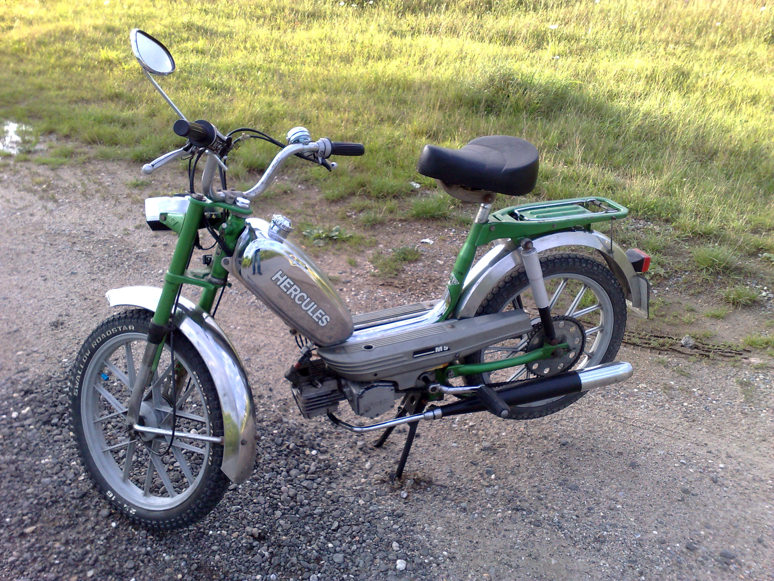

Es ist soweit, die Hercules M5 ist seit vorgestern angemeldet und läuft einwandfrei! Hier und da gibt es natürlich noch Kleinigkeiten aber im Großen und Ganzen bin ich sehr zufrieden. :mrgreen:
Ein ganz großer Dank geht an Carinona und Camaro2000, die vielen Tipps und Videos haben mir sehr geholfen. Natürlich auch ein Dankeschön an alle Anderen, die mir mit Tipps und Anleitungen geholfen haben. Ohne dieses Forum wäre die Hercules M5 sicher niemals so gut geworden, oder ich hätte für viele Probleme wesentlich länger gebraucht! :thumbup:
Der Karcoma Benzinfilter ist wirklich besser als den wo ich vorher hatte, leider sifft es an dem Kupplungsdeckel immer noch leicht, obwohl ich noch mal eine neue Dichtung verbaut und darunter alles gesäubert habe. :?
Vielleicht legt sich ja das Problem mit der Zeit oder ich muss tatsächlich mal mit Dichtpaste nachhelfen.
Ansonsten fehlt mir momentan nur noch der Haltebügel für das vordere Schutzblech, leider finde ich keinen passenden auf Ebay und der gebrauchte den ich mal gekauft habe, muss für ein anderes Modell oder die Speichenfelgen gedacht sein. Muss ich mir glaub erst mal in Original anschauen und dann nachkaufen, bevor ich da weitere unpassende Teile kaufe. Des weiteren konnte ich ein Durchstiegsblech für die Hercules ergattern, war das so Original verbaut oder gab es das einfach zusätzlich? http://www.ebay.de/itm/Hercules-Prima-M ... 2749.l2649 Hier sieht man es auch: http://www.bbs-buxtehude.de/sats/index. ... age_id=157
Ich denke in Zukunft, werde ich mir noch weitere Mofas von Hercules anschaffen, das Restaurieren und fahren macht einfach mega Spaß! :D
