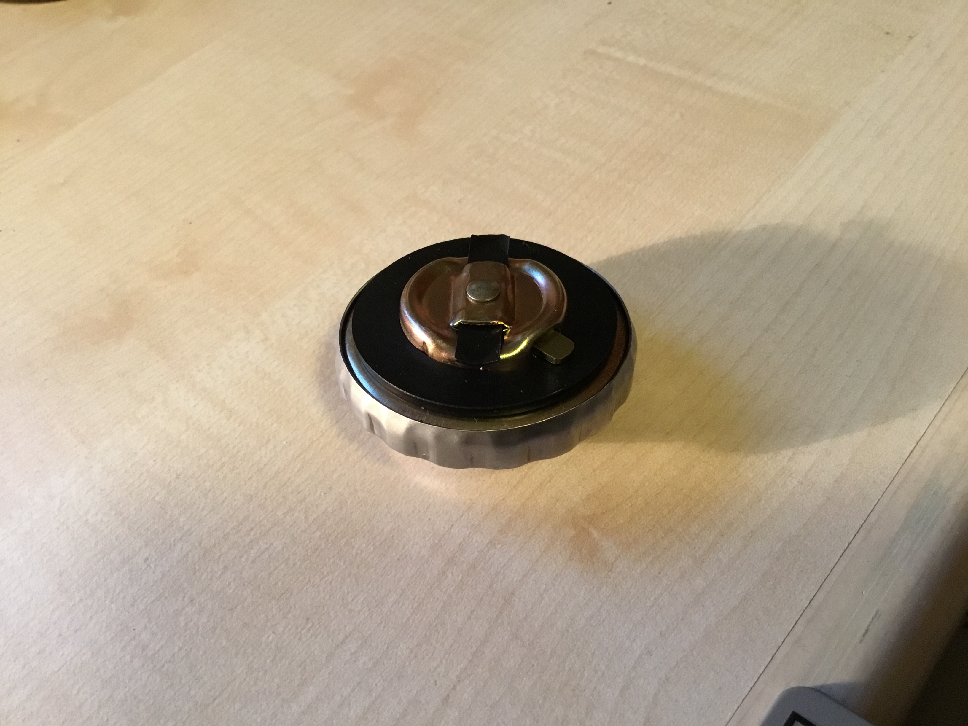

Habe mir für meine prima m4 einen tankdeckel gekauft zum Abschließen nur passt der wegen diesen 2 schwarzen Dingern nicht rein (sie Bild ) wie soll das denn überhaupt abgeschlossen werden in der Tanköffnung gibt es nämlich keinen Rand wo sich der Stift rein setzten kann..
Muss ich da irgendwas abknipsen ? Weil in der Beschreibung stand 30mm und mein Tank hat genau 30mm
Bitte um antworten :crazy:

Mach mal Foto von der Tanköffnung. Schätze das du dich knallhart verkauft hast, da dürfte nur so ein Plastikpöppel passen.

Ja habe es eben auch bemerkt, den den ich gekauft habe der ist für eine z.B. 5s mit bayonetteverschluss.
Original wird bei meiner einfach nur einen stopfen drauf gesteckt.
Weist du ob der prima Tank mit bayonett Verschluss baugleich mit dem der m4 sind also bis auf den Verschluss ?

Die M4 hat einen Tankdeckel der nur gesteckt wird. Du hast aber einen mit einem Bajonett Verschluss gekauft. Das passt dann nicht.
Der oben genannte passt. Den hab ich an meiner M2 auch.

Ich vermute aber, dass dieses Ding was schwarz ist der anschließer ist.
Dreh doch mal den Schlüssel.
Wenn der fest verbaut ist, würde ich ihn einfach entfernen, weil du den eh nicht brauchst

Es gibt 2 verschiedene Tank Verschlussarten, wann der Übergang war weiss ich nicht, schätze von den "M"-Modellen zu den "Prima" Modellen.
Bajonett wird ca. eine viertel Umdrehung gedeht, die Kralle kommt beim drehen es Schlüssels raus und verhindert das wieder aufdrehen.
Bei den "M"-Modellen ist nur ein gesteckter Stopfen, der einfach herausgezogen werden kann, der verschliessbare fährt unten dann Nasen aus um ihn am herausziehen zu hindern.
Die Bajonett-Verschlüsse sind genormt, gibt es z.B. 30mm,40mm, 60mm, 80mm, und noch größer. "Leider" ist der glatte Tankstutzen auch genau 30mm, so kommt es bei der Ebay-Suche zu Verwechslungen weil halt beide Typen angezeigt werden.

meine 2S von 1992 hat auch kein bajonett,
scheint das die rahmentanks nie eins hatten
bei den anderen tanks schätze ich auch den übergang vom schmaleren M-Tank zum anderen prima tank

du kannst nur einen Tankstöpsel reinstecken die m-Baureihe hatten nur so einen Flansch
