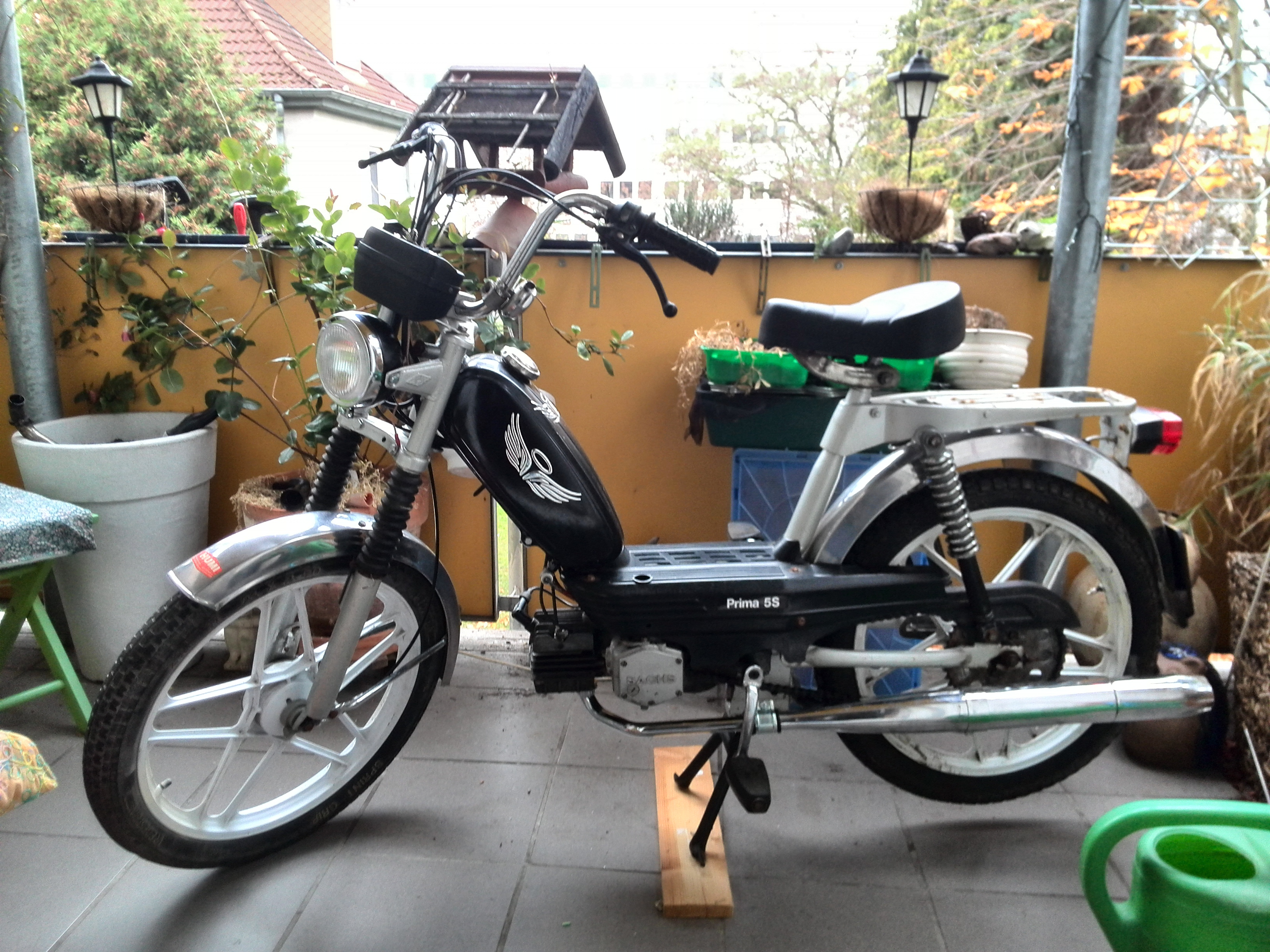

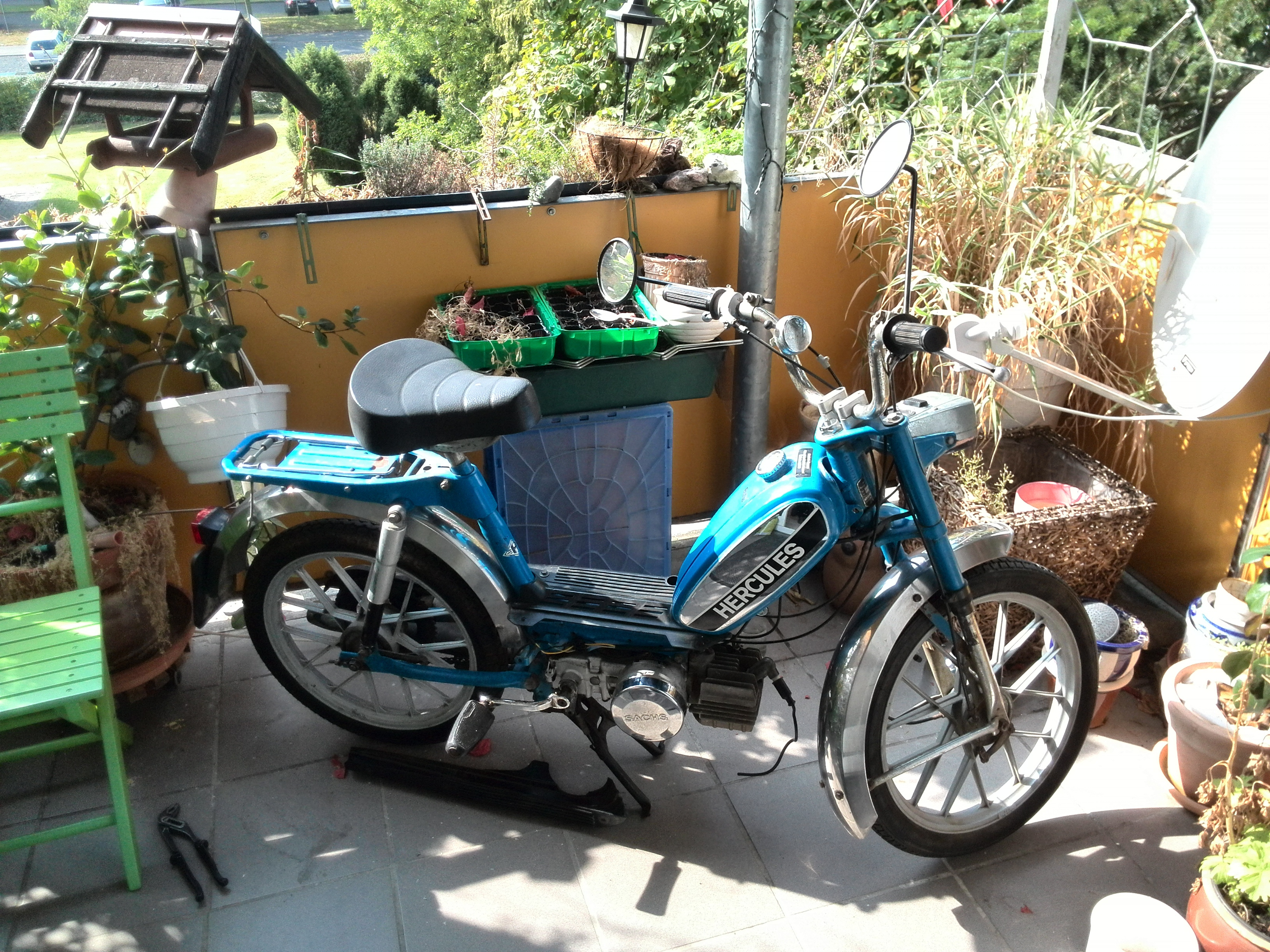

Hier die Bilder von den Mofas
Die BJ 86 war ganz schön verhuntzt hab sie wieder einigermaßen hin bekommen.
Die BJ 79 ist wirklich unverbaut die hat angeblich 22 jahre im keller gestanden.
laut nummernschild letzte anmeldung 1994.
Von der werd ich dann noch ein schöneres bild machen.
Baujahr 1986
Baujahr 1986
Baujahr 1979
Baujahr 1979

sehn doch beide recht ok aus wenn se auch so fahren
den tachowellenhalter fehlt, den kann man aber noch finden
bei der 79er kanns halt sein, das durch die standzeit die wellendichtringe hart sind und nach einiger fahrt undicht werden

Siehste den Auspuff hab ich wieder hinbekommen.
Beiträge: 9125
Re: Prima 5 Baujahr 79
ja passt
auch mit dem schwarzen tank kann man leben

Mit der Blauen bin ich jetzt schon öfters gefahren und die ist dicht da läuft nix aus,getriebeöl hab ich gewechselt,
nur den vergaser muss ich noch mal sauber machen neue Dichtungen hab ich schon,der war einmal über gelaufen.
Und die Zündkerze hatte einen Faden gezogen.Da war wohl noch schmodder im Brennraum.
Aber das werde ich nächste Woche alles machen da hab ich ne Woche Gleitzeit.
Beiträge: 9125
mach ne wärmewert 145 kerze rein wie die ab 1990 drin sind
dann besser, verußt nicht so leicht
http://www.ebay.de/itm/Zundkerze-BERU-Z ... SwOVpXbg0L

Ja hab jetz ne beru drin springt sofort an.
Die mit dem schwarzen Tank ist neu na ja sagen wir mal neu gestrichen.Aber soweit ok kein rost.
die Blaue hat wirklich gar kein rost un alles original.
Hab sie in der Garage stehen und ich liebe sie beide.
Sind auch völlig unterschiedlich.
Beiträge: 9125
die BERU Z68 wird nicht so dunkel wie die org kerzen , wenn die beru nach 5km vollgas beige,hellbraun bist mittelbraun wird ist alles ok
gäbe auch faltenbälge für die gabel die den rost vom chrom kaschieren
