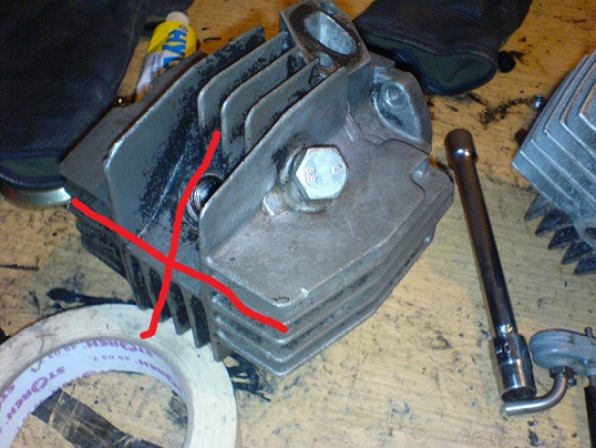

Weil dein Zylinder einer ist, da sag man auch Kreutzzylinder zu. Weil er aussieht wie ein Kreutz.primop2 hat geschrieben:@ michael
Was meinst du mit kreuzzylinder

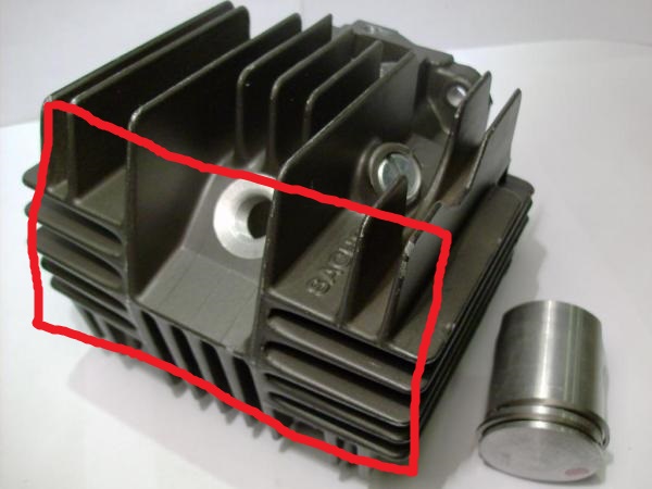

Und dann gibt es noch diesen Zylinder, ich sag da Viereckzyinder zu. Was der bei den anderen Mitglieder für ein Name hat weiss ich nicht. Ab heute heisst der Viereckzylinder Sackzylinder. Und warum?? weiss ich doch nicht.

Im Grunde genommen sind fast beide Zylinder gleich, nur das der Viereckzylinder oben und unten 4 Rippen mehr hat.

Hi!
Jepp, So isses.
Diese charakteristische Form der Zylinder kennzeichnet die etwas älteren 504 Motoren. Gibt aber auch 505er damit.
Zum 504/1 B gehört der aber ganz bestimmt.
Aber der Motor eher nicht in ein Mofa aus ´88. Ist aber technisch kein Problem. Ist halt nicht original (das gibt Mecker von DemAlten

Erwin, du hast schon irgendwie Recht......aber wenn man es genau nimmt, sind beide Zylinder Sackzylinder öööhm, Sackgesichtzylinder!

Mann Erwin:
Ein Sackzylinder ist ein Zylinder ohne separaten Zylinderkopf.
Das ist ein feststehender Begriff, kommt von Sackloch oder Sackbohrung und bedeutet soviel wie "nicht durchgängig", "irgendwann zu Ende".
Sind unsere Zylinder ja nicht. Deshalb kann man die schlecht bis gar nicht aufbohren, honen usw.
Und das ist der Grund warum Stefan, der alte Tuner, die nicht leiden kann.
Ein Sackgesicht-Zylinder ist wieder was ganz anderes.
Du wolltest doch nen Namen für den Würfelzylinder!

Naaheeiinn!stefankausk hat geschrieben:...aber wenn man es genau nimmt, sind beide Zylinder Sackzylinder öööhm, Sackgesichtzylinder!..
Beide sind Sackzylinder,aber der eine ist zusätzlich ist ein Kreuzzylinder, der andere ein Sackgesicht-Zylinder.
