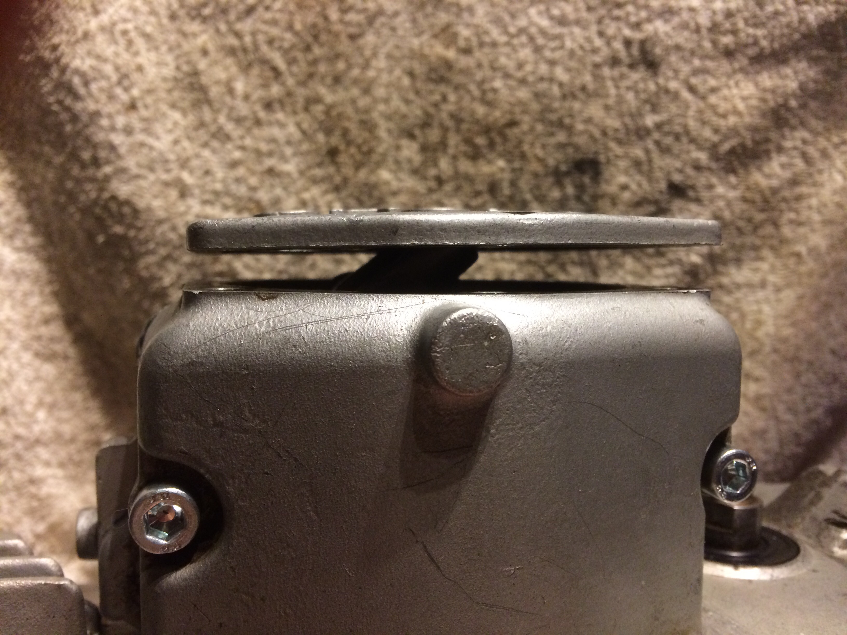

Mein Sohn und ich haben uns, trotz unserer Unerfahrenheit in diesem Gebiet, gestern im Motor abdichten versucht. Wir hatten noch eine "inkontinenten" 2 Gang Motor und einen kompletten Dichtsatz herum liegen und einen etwas langweiligen Nachmittag.
Nun zu unserem Problem: Nachdem wir den Motor wieder zusammen hatte und den Deckel von der Kupplung wieder drauf machen wollten, ist uns aufgefallen , das es nicht wirklich geht. Das Teil über der runden Glocke auf der Kupplung ist total schräg drauf und somit macht es das verschließen des Deckels unmöglich.
Vielleicht kann uns dabei jemand weiter helfen. Danke schonmal im Vorraus!

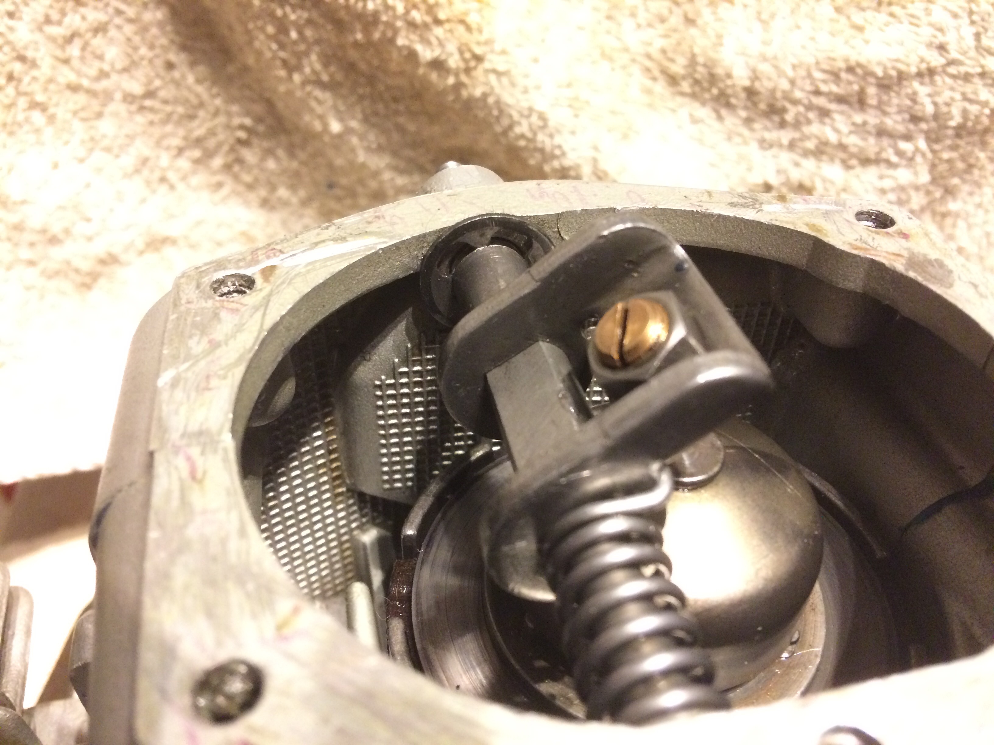

Da fehlt doch ein Teil. Erstmal müsst ihr die untere Feder wieder lösen, bei euch zu sehen auf Bild.2.
Und dann müsst ihr erstmal den Kupplungsarm oben wieder drauf setzen, und danach erst die Feder wieder auf spannung setzen.
Diesen Kupplungarm meinte ich.

Erstmal vielen Dank für die entgegengebrachte Hilfe. Wir haben das gerade versucht aber ohne jeglichen Erfolg. Sowie wir die Feder einhängen drückt sich der innere Teil wieder so weit heraus das der Deckel nicht mehr drauf passt. Uns ist dabei aber auch aufgefallen, das selbst bei ausgehängter Feder, sich der montierte Bolzen nicht um 180Grad drehen lässt und nach wenigen Millimetern an der Glocke anstößt.DerOldenburger hat geschrieben:Da fehlt doch ein Teil. Erstmal müsst ihr die untere Feder wieder lösen, bei euch zu sehen auf Bild.2.
Das Bild habe ich in einem anderen Forum gefunden, so ist es bei uns NICHT ansatzweise möglich!
- image.jpg (63.64 KiB) 8445 mal betrachtet
Grüße, Andy & Julian...

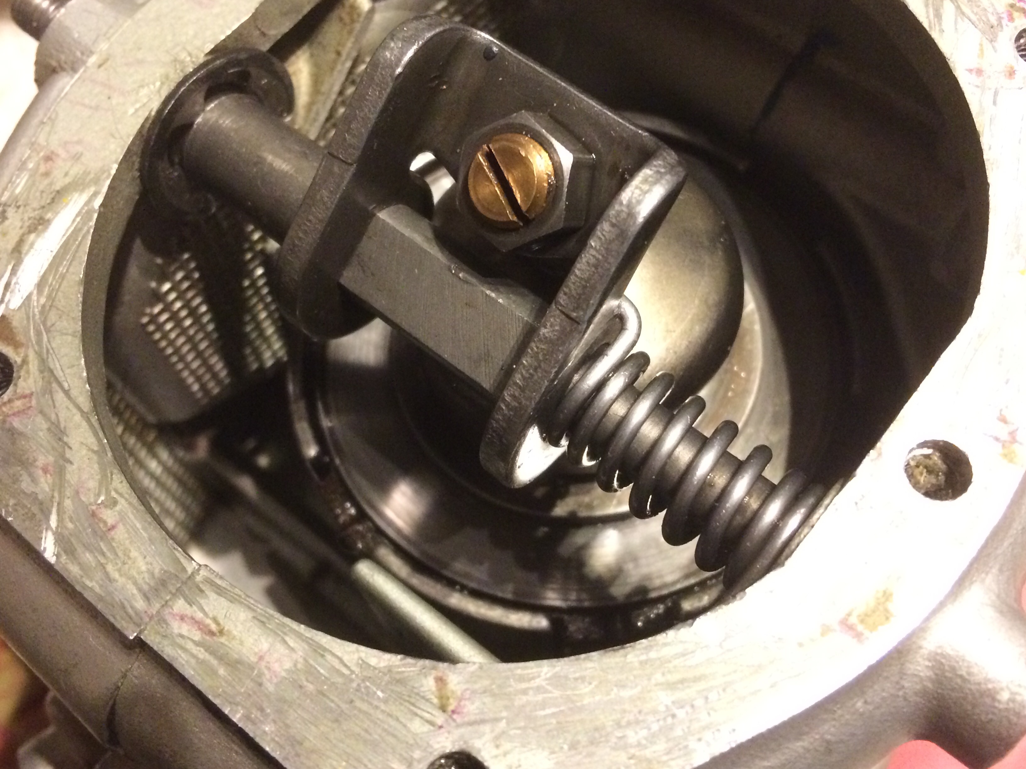

Re: Probleme mit Kupplungsdeckel bzw. Kupplung
So bin wieder da, musste erstmal die Bilder bearbeiten.
Hab ihr die Feder richtig eingebaut.??? Die Feder muss hinter den Arm sein.
Denn sieht das so aus.
