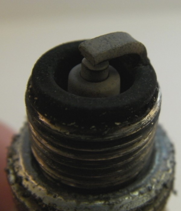

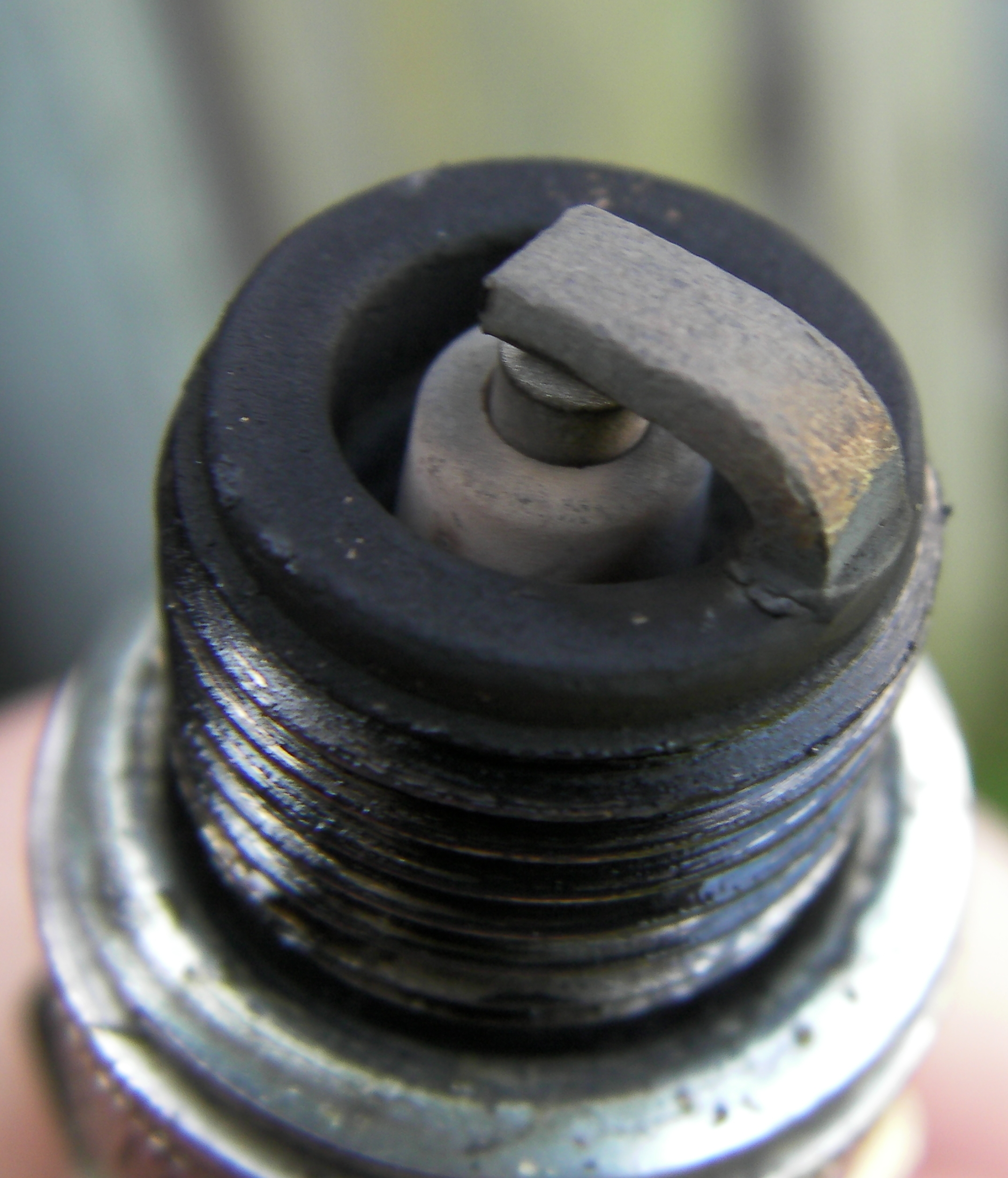

Und einmal das ZK-Bild mit vorher gesäuberten Kerze und nach ca. 1 Minute im Leerlauf:
![Bild](http://technik-ostfriese.com/technik-ostfriese/content/2010/forum/zuendkerzenbild_standgas_zuendkerze.jpg)

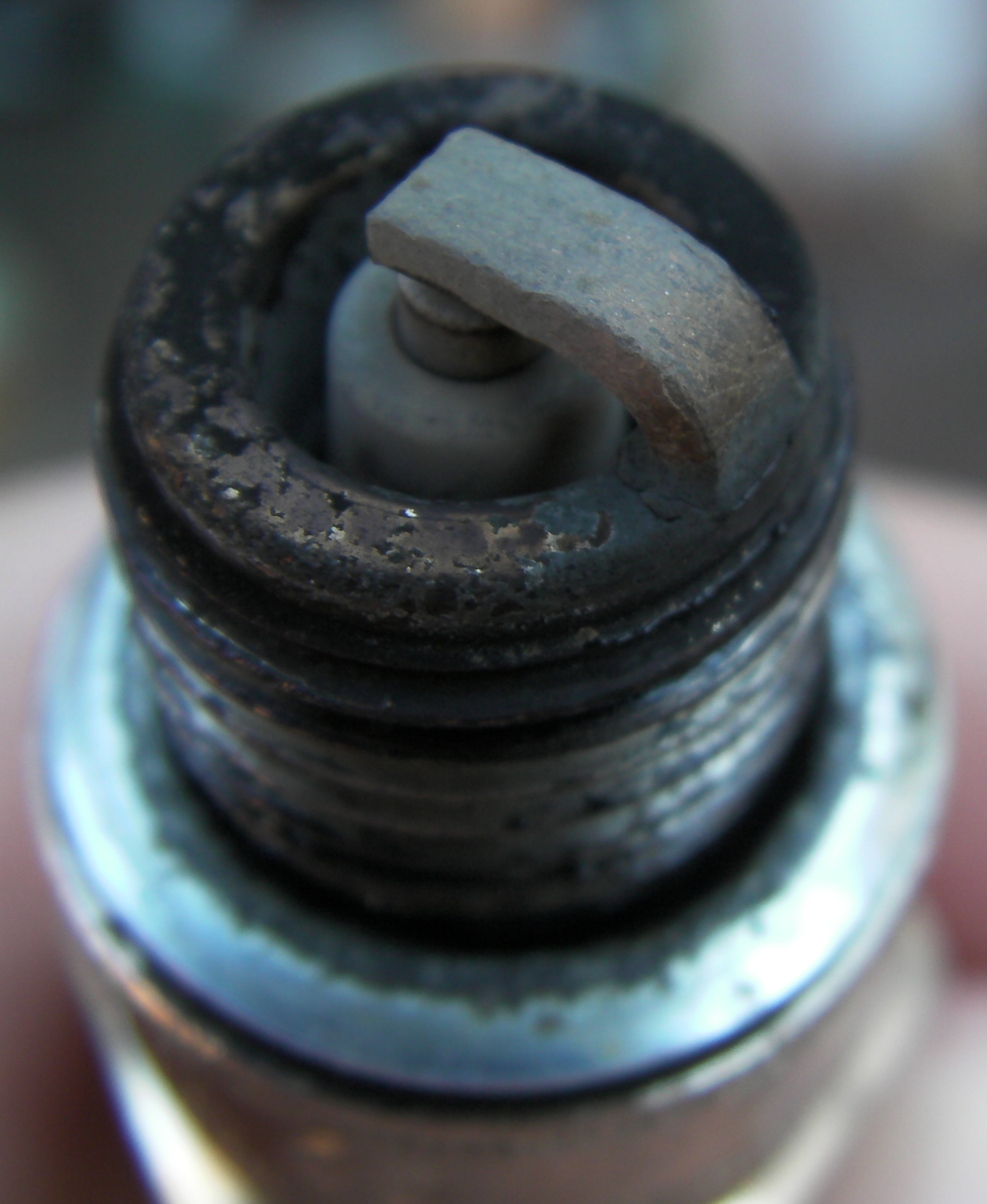

...und nach 10 km Vollgas:
![Bild](http://technik-ostfriese.com/technik-ostfriese/content/2010/forum/zuendkerzenbild_rehbraun_zuendkerze.jpg)
Ich vermute, dass die vorgesehene Zündkerze einfach viel zu kalt ist.
