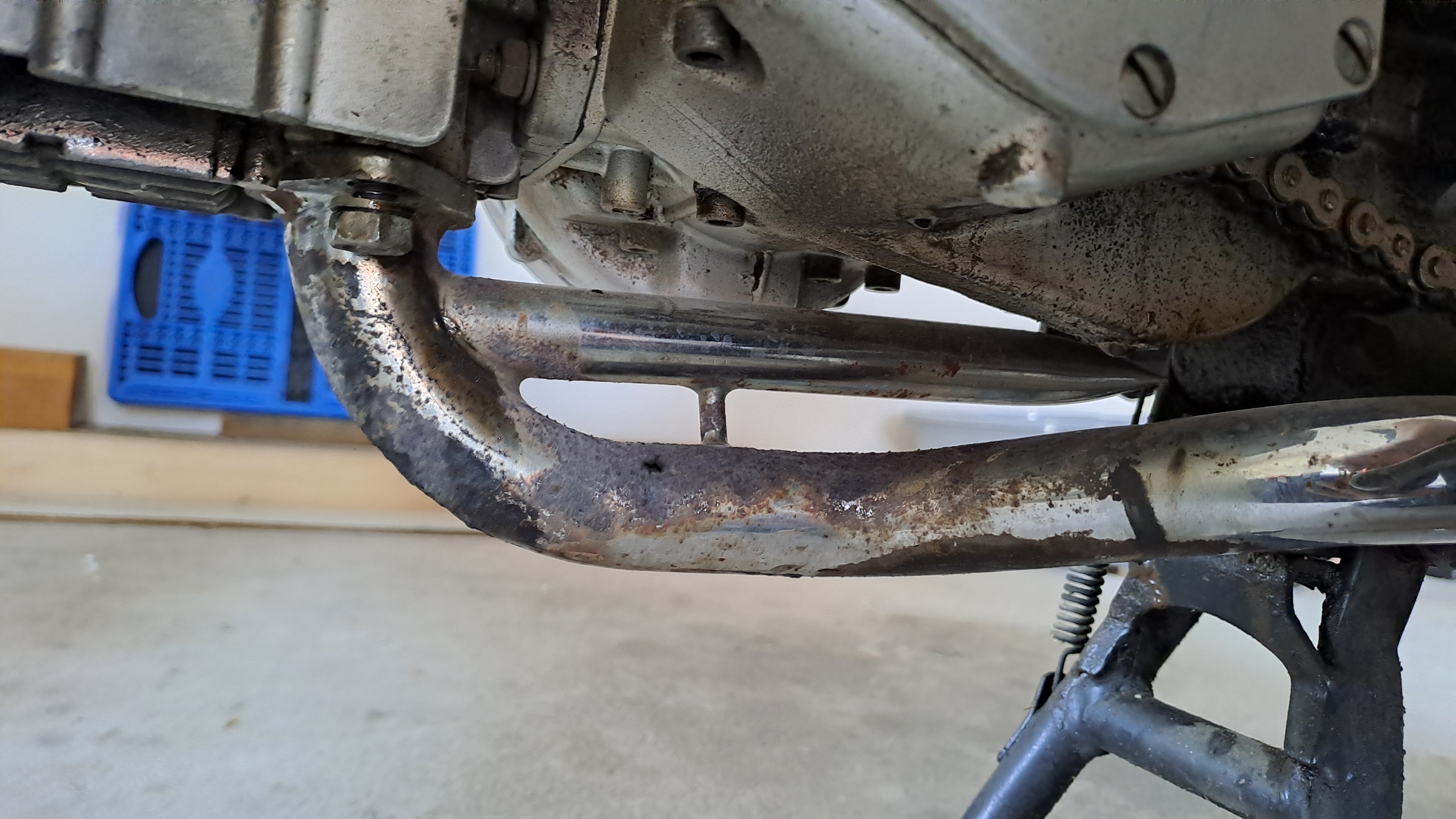

wie ich heute festgestellt habe, hat der Orginalkrümmer meiner Optima zwei Löcher.
Möchte diesen nun ersetzen. Bei meiner Onlinesuche habe ich den Krümmer aber nirgends gefunden.
Es heißt immer "für Optima 3S geeignet" o.ä.,. Ich möchte aber gerne den Orginalzustand erhalten.
Wäre super, wenn mir von Euch jemand diesbezüglich behilflich sein kann und mir eine Teilenummer und oder Lieferanten nennen könnte.
Habe ein Foto des Krümmers gemacht und angehängt.
Danke!
Alfred

wenn das Portemonnaie dick genug ist, dann kauf den hier. Musst nur den Blindarm anpassen.
"(K7) Flanschkrümmer P3 Optima 3S, Optima 50 mit Blinddarm mit Dichtung Sachs"
https://www.sachs505.de/epages/81908298 ... ucts/03030
Sonnige Grüße
Matthias
Beiträge: 9123
Re: Hercules Optima 3S - Motor 505/2 DX - Typ 513 - Orginalkrümmer? BJ 92
zuschweißen sollte auch gehn
oder erstmal band
Holts Auspuff-Reparatur-Bandage GUN GUM Dichtband dauerhaft hitzebeständig
https://www.ebay.de/itm/385875520098?_s ... BMtNm19a9l
du kannst aber auch normalen p3 krümmer ohne blindrohr nehmen

Sind sehr selten noch im Original.... Evtl. könnte ich noch einen liegen haben, müsste schauen wenn Interesse besteht an nem gebrauchten Original.
