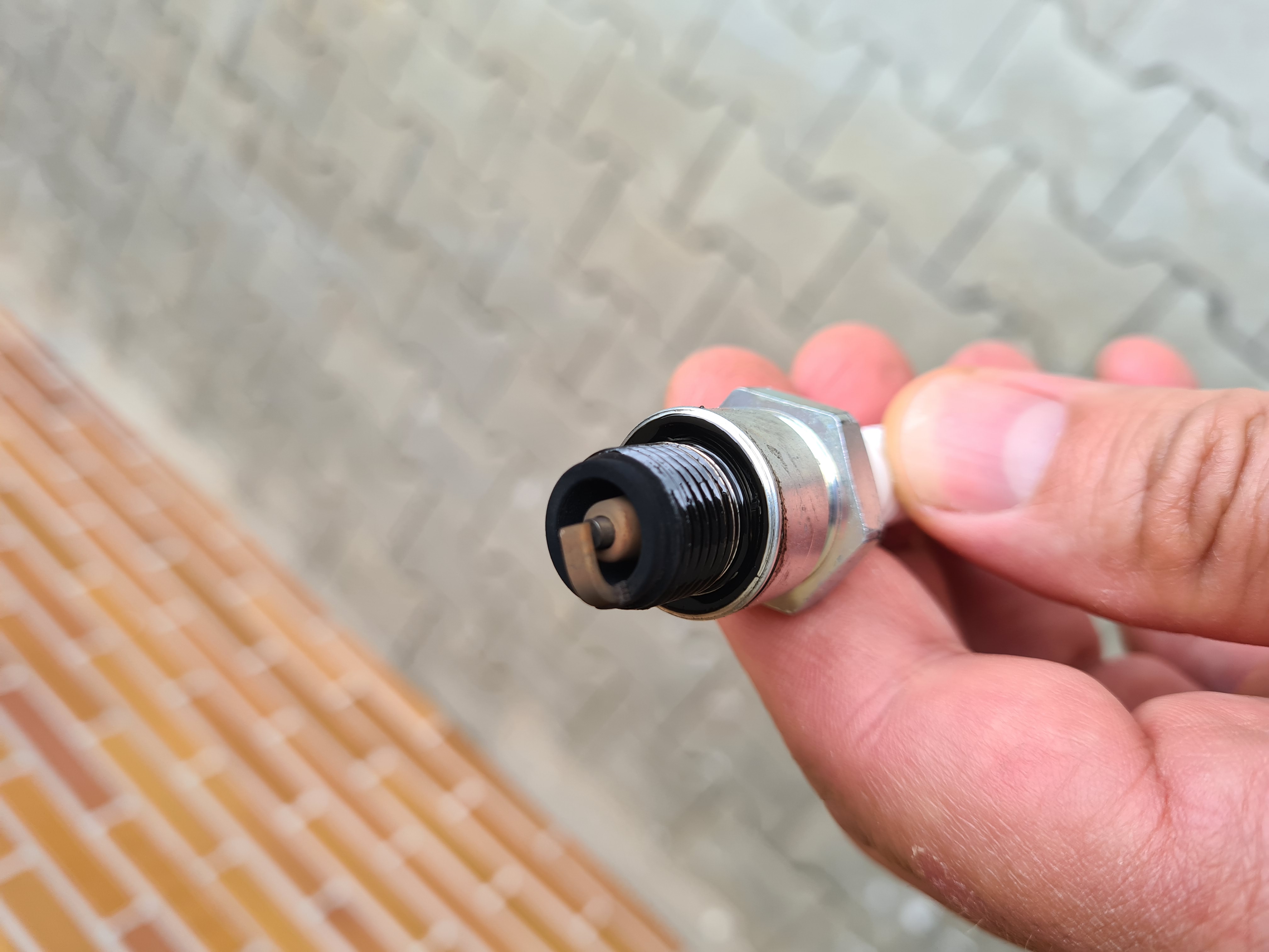

Hm, die Nachbauteile habe ich nur mal quergetauscht, weil sie ja nicht lief. Alles original Bing inkl 70er Düse. Kerzenbild ist immer rehbraun wie aus dem Bilderbuch. Kerze NGK B7HS

kerzenbild geht ok...falls das direkt nach 5km vollgas ist.!

du kannst mit der iridium nicht abstimmen!!!! das kerzbild stimmt da nicht
o-ring vor und hinter dem vergaser drin?
zum abstimmen muss du eine standardkerze nehmen...erst wenn alles stimmt , also kerzenbild nach 5km vollgas!

Kerzenbild ist ja ganz schön aktuell. Dachte einfach die 72er, weil sie im Stand nicht läuft. In der Betriebserlaubnis steht alternativ 68 oder 72 drin.
