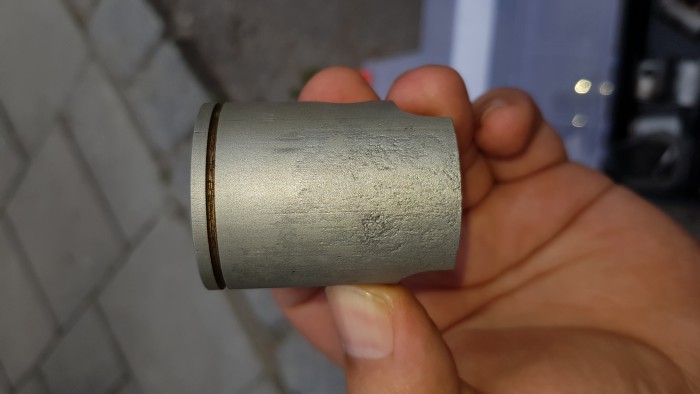

Ist der noch brauchbar ?

Beiträge: 8590
Re: Kolben für den 476 Zylinder ?
37,99 kolben einring da muss der zylinder min 38,02 groß sein, bei zweiring min 38,03
nur markenkolben zb meteor
dein kolben da ist grenzwertig, der ist beschädigt.....das kann ärger geben...schaden

Der ist e nicht eingebaut.
Glaub dass der Kolben nicht der beste ist den ich verbaut habe.
Ich besorg mir mal einen neuen guten kolben dann weiß ich auch was verbaut ist und kann das schon mal ausschließen.
