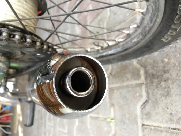

Re: Lautstarke Auspuffe für Optima 50
Ja genau so einen Halter mein ich.
Anbei zwei Bilder. Alt und neuer Auspuff.
