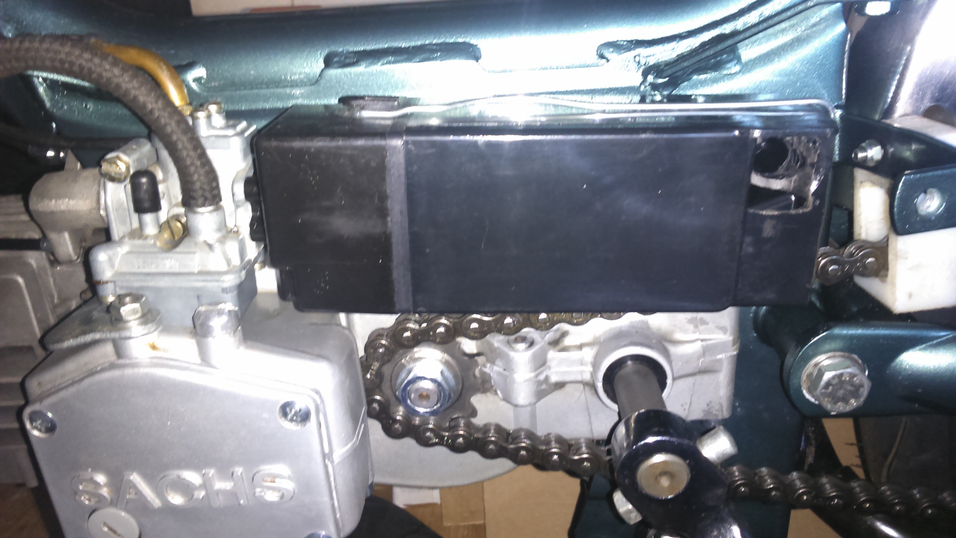

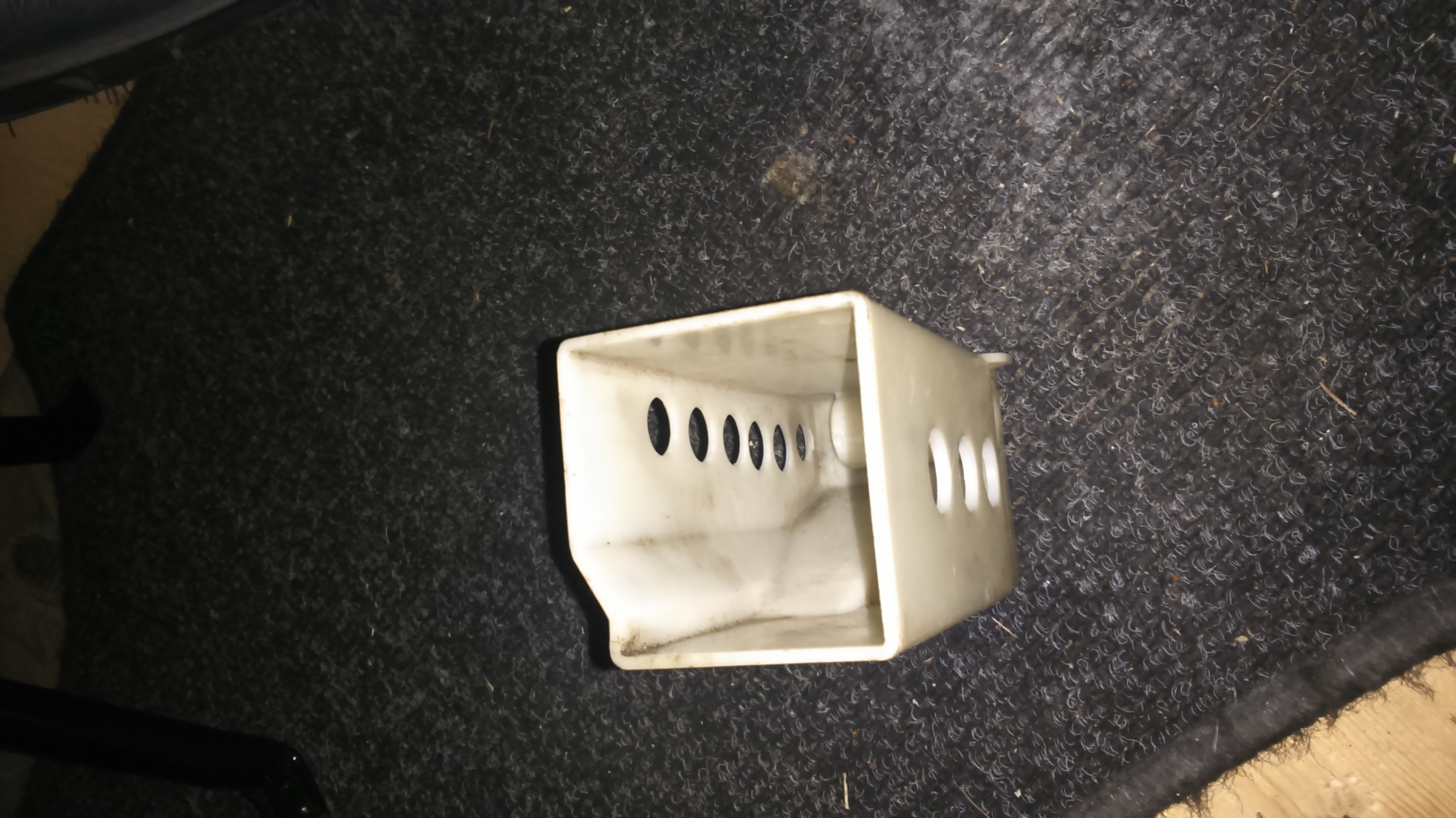

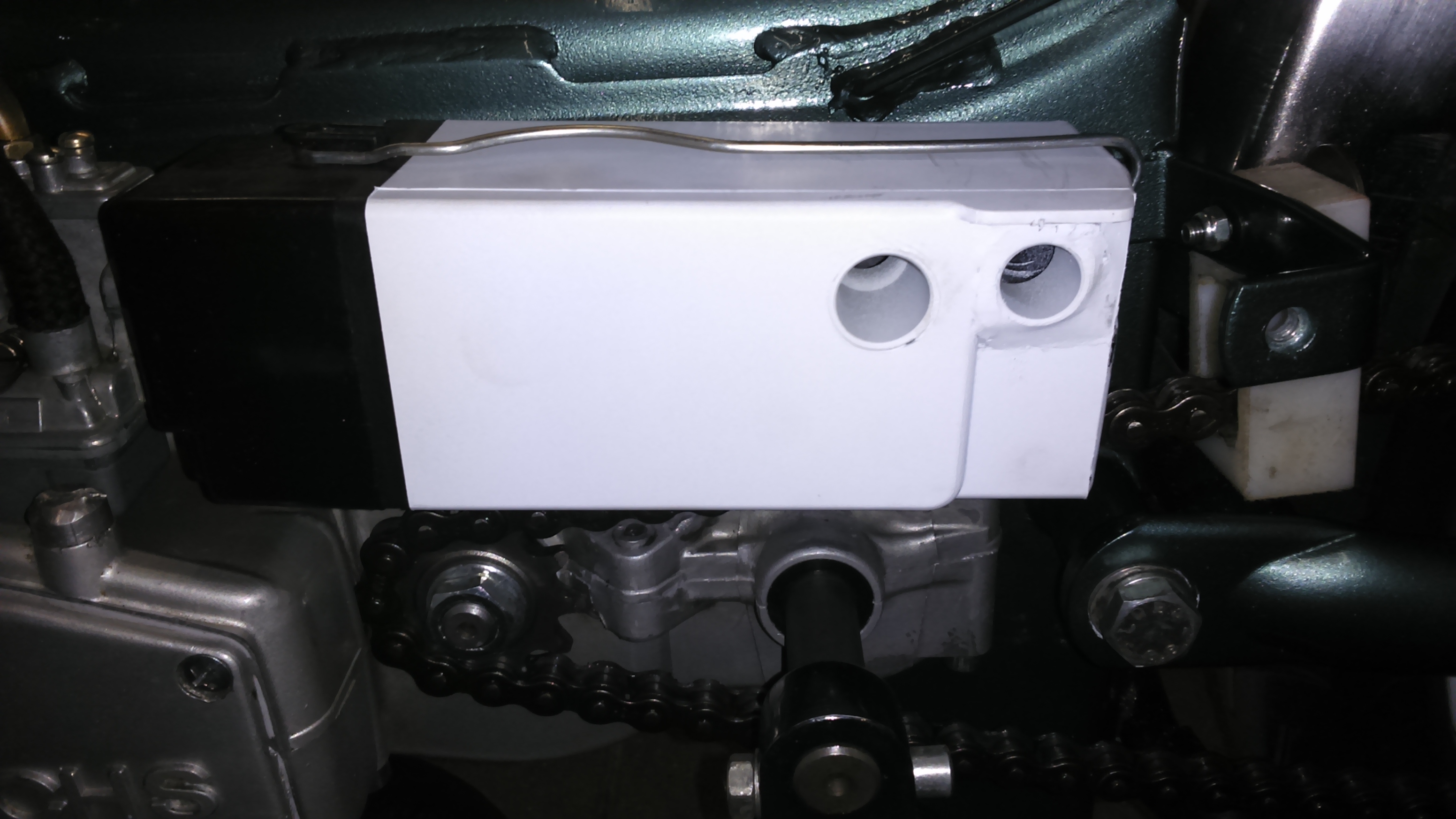

ich habe heute Bilder des Kastens gemacht. Der verbaute schwarze sollte bearbeitet werden. Den Einlass habe ich schon nach Optima Original Kasten vergrößert. Es reicht aber noch nicht, der Motor läuft damit noch viel zu fett. Der weisse war verbaut, damit lief sie gut, hatte jedoch einen irren Ansaugsound !
Grüße
Reiner

Re: Luftfilterkasten bearbeiten
Hi,
also sowatt (grauer Kasten) hab ich noch gar nich gesehen. Kann mir nicht vorstellen dass das so gehört.
Sicher dass mit deinem Schwimmer/Nadelventil alles okay ist?
Servus,
Micha
Servus,
Micha
natürlich gehört das so nicht, die Löcher wurden nachträglich gebohrt. Das sollte nun beim schwarzen etwas besser gemacht werden.
Deshalb hab ich ja den Thread eröffnet, ich erhoffte mir einige gute Vorschläge.
Der Schwimmerstand etc. stimmt alles. Auch der O-Ring zwischen Vergaser und Ansaugstutzen ist verbaut und in Ordnung !
Grüße
Reiner
Grüße
Reiner
