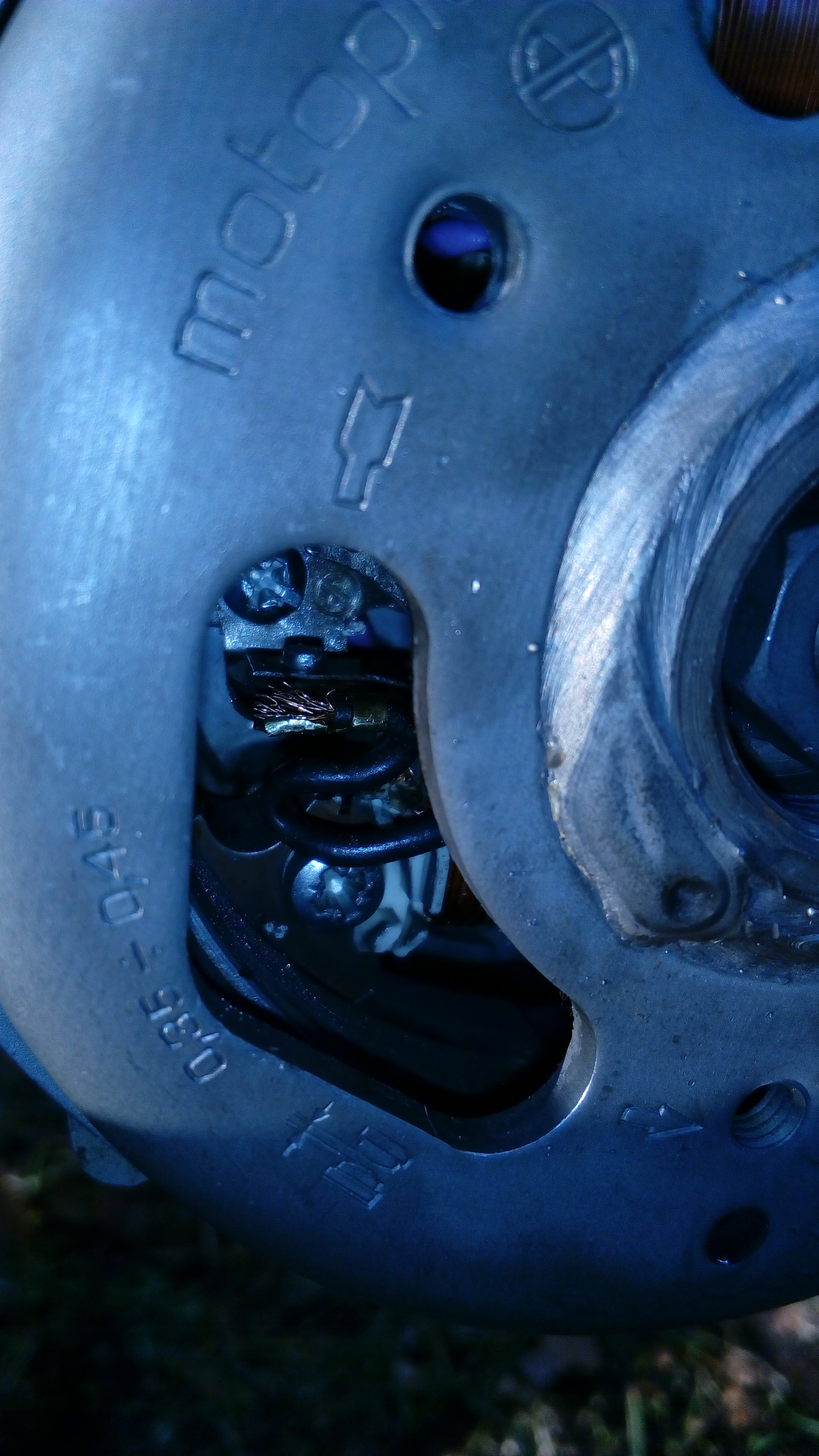

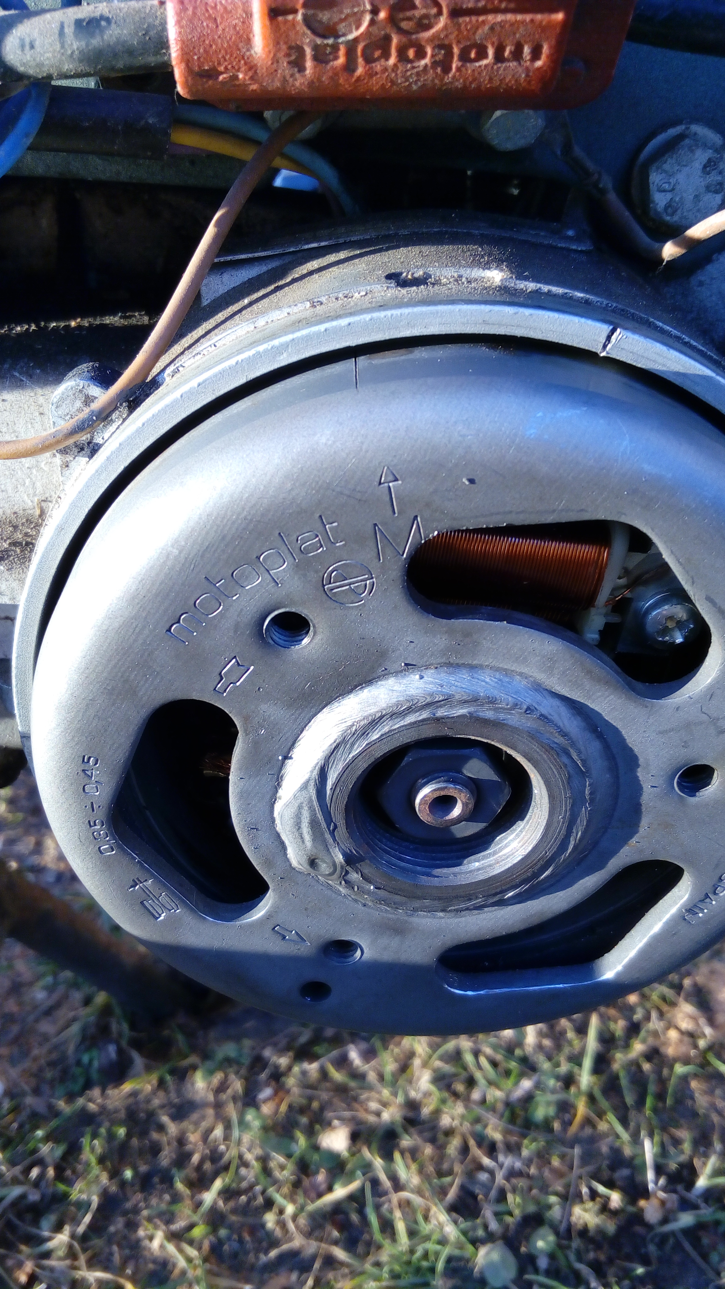

Re: optima 3s dreht aber Räder drehen nicht
Hier ein Bild von der Problem stelle und eins wo man Hersteller usw. Sieht. Könnt ihr was damit anfangen?
Gruß Alex
das ist harmlos, das schwarze kabel kann man wieder festmachen
besorg dir polradabzieher das da drankommst
das ist am unterbrecher ab
das schwarze ist nur ein verbindungskabel vom unterbrecher zum kondensator, hat mit den spulen gar nichts zu tun
evtl läßt es sich auch durch das loch wieder an unterbrecher löten
wäre aber etwas pfusch
das kabel muss innen wieder richtig tiefer gelegt werden, scheint jemand rumgefuscht zu haben, hat evtl die drehung des polrades berührt
evtl sollte man den unterbrecher gleich ersetzen
http://www.ebay.de/itm/Zundkontakt-Unte ... SwI-BWLpII
wenn der alte unterbrecher aber noch nicht abgenutzt ist sollte man den alten lassen, der ist besser als die billig nachbau
kommt drauf an wiviel km die gelaufen ist
ansonsten neu annieten evtl, oder wie gesagt unterbrecher ersetzen, was evtl das einfachste ist,
und wenn das alter kontakt ist dann ist der eh abgenutzt
man sieht das alles besser wenns polrad ab ist
vom prinzip ist es diese zündung
http://www.motelek.net/motoplat/sachs6v19_10w.jpg
hier http://de.academic.ru/pictures/dewiki/8 ... takt01.JPG
kannst in groß sehn wie das im prinzip aussieht
der eine anschluss am unterbrecher ist isoliert und der bewegliche arm des unterbrechers ist an der achse ebenfalls isoliert....
wenn die kontakte schließen verbinden sie das kabel dann mit masse, metall vom motor
damit wird der stromkreis der spule geschlossen, denn jede spule liegt mit einem pol an masse.
dann fließt strom zur primärspule in der zündspule auen....und sobald die kontakte wieder öffnen entlädt sich die sekundärspule in der zündspule außen über die kerze als zündfunken
Danke für die Erklärung und hilfe,.
Der polradabzieher ist unterwegs und die rohrschlüssel Kauf ich heute mittag.
Der Unterbrecher war bzw. Ist locker bei der Niete, könnt ich da mit 2 -Komponenten Kleber arbeiten um den zu befestigen?
Erst mal heißt es warten bis die Schlüssel da sind dann kann ich euch mehr berichten und ein Foto von innen machen.
Nochmal danke
[img][img]http://fs5.directupload.net/images/1602 ... xdmrlt.jpg[/img][/img]
hier mal 2 bilder der zündung, was ist da kaputt?
sieht so aus als ist da ein teil in der zndung rumgeflogen und hat die spulen beschädigt
was ist das da für ein teil ,,,,,,
sxheinbar auch ein stück an der spule ab
wicklungen auch defekt
da hast ein problem
also kuputt?? neue zündung?

Das was ist das, das ist der eine teil vom gelben kaben was hinten an der Zündung rauskommt.
sieht so aus
man könnte testen ob da ne bosch zündspule reinpasst, ka, lochabstand 54mm,
http://www.ebay.de/itm/Hercules-Prima-M ... SwpRRWmdjI
lichtspule ist auch beschädigt
http://www.ebay.de/itm/Hercules-Prima-Z ... SwGotWm-7Z
und der interbrecher sollte auch gewechselt werden
gelb ist lichtspule
auf der anderen seite die spule unten ist fr zündung, die obendrüber ist für bremse
von selbst passiert sowas nicht, ka was da los war
