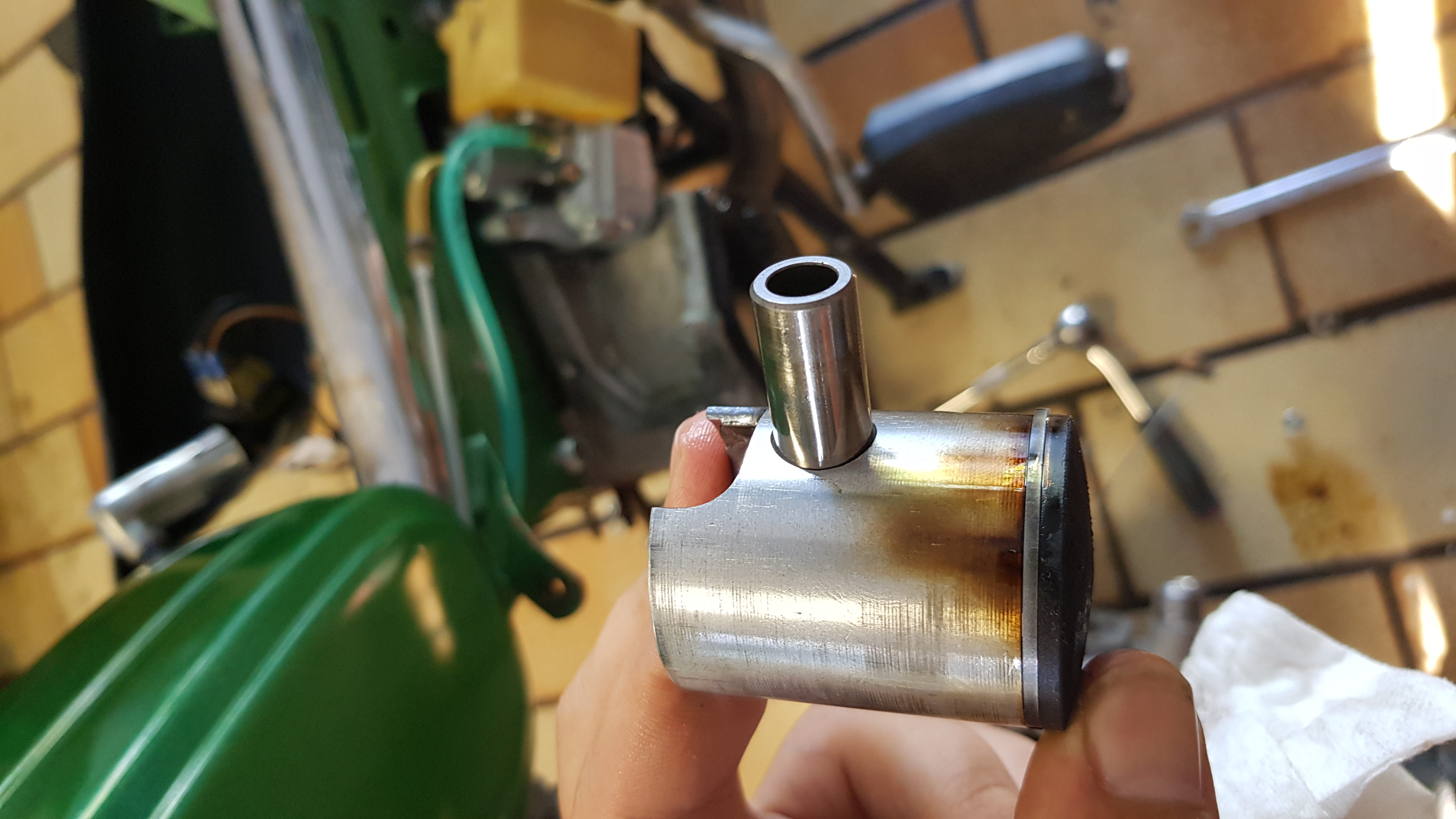

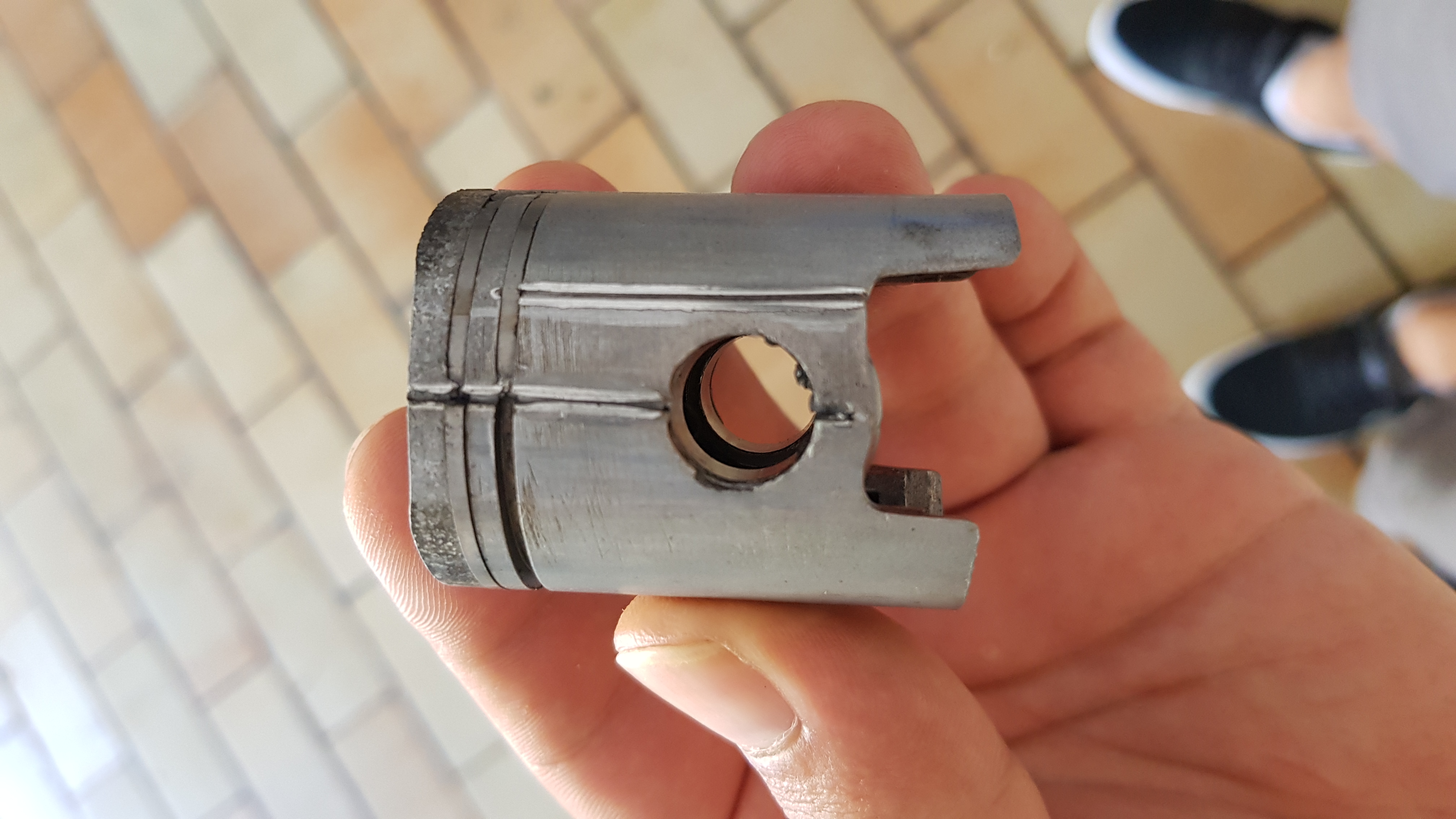

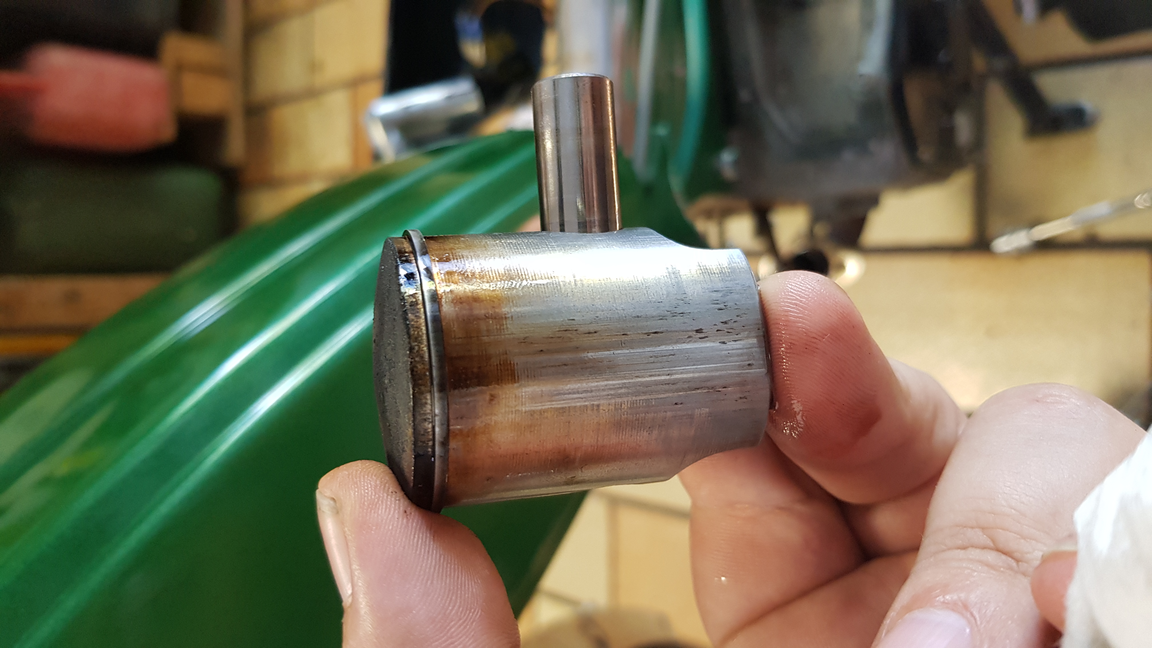

Re: Kolben für den 476 Zylinder ?
Glaube nicht dass er so ausschauen sollte.
Der Kolben hat ca 200 km drauf und den Ring hab ich vor 50km erneuert
naja eigentlich siehts nach kompressionsverlust aus
aber nach 50km ist der ring auch nicht eingefahren
