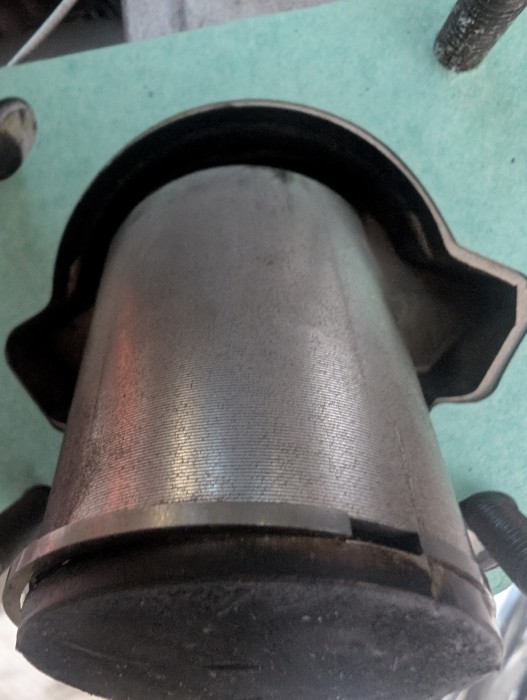

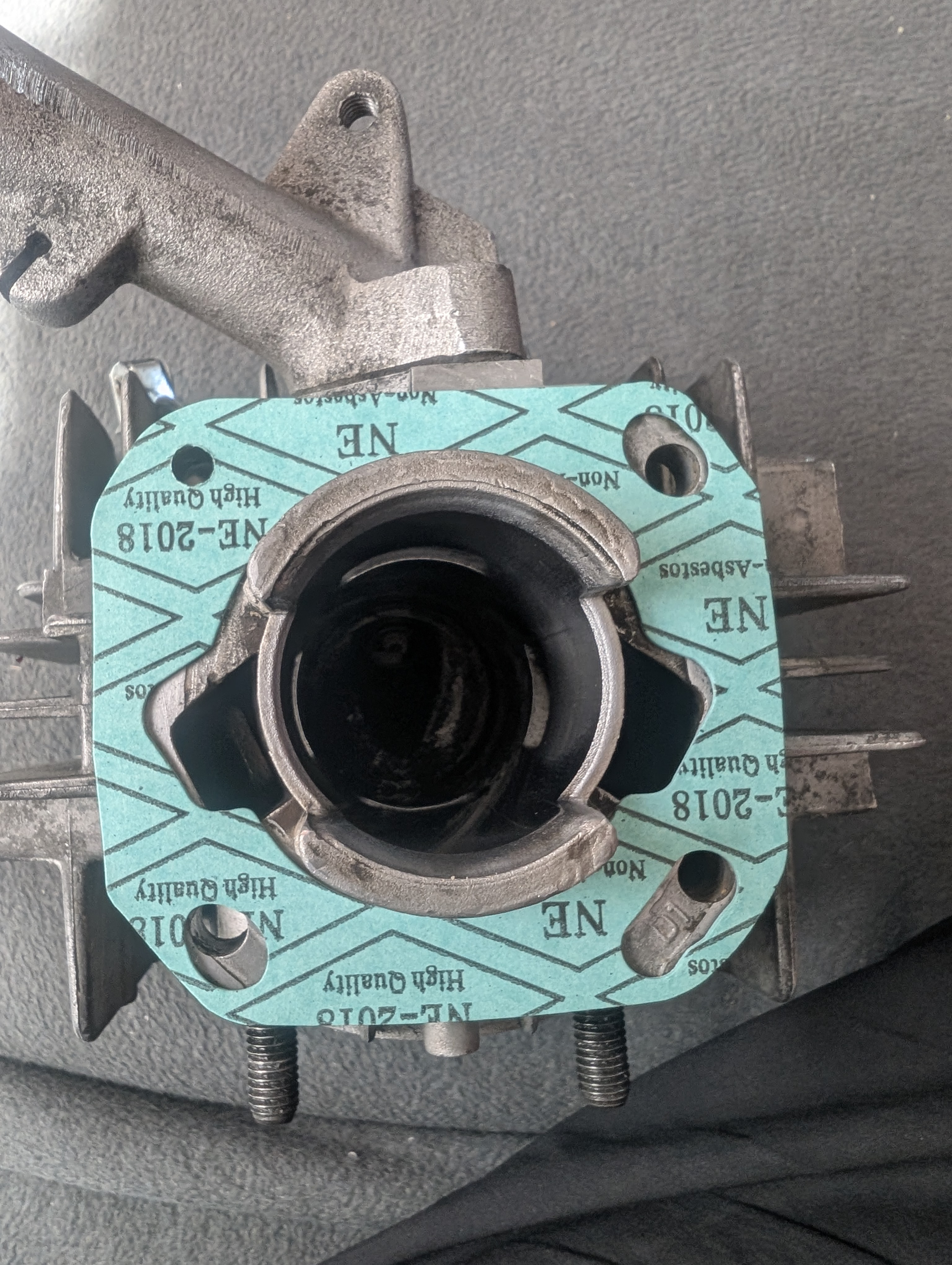

Der Grund für einen neuen Zylinder ist auch , dass mir beim Überholen des Motors etwas aufgefallen ist , was ich gar nicht verstehe. Die Fußdichtung am Block passt 1A. Wenn ich die gleiche Dichtung auf den Zylinder lege , stimmen die Öffnungen für die Überströmer gar nicht. Es ist definitiv ein originaler Sachs 476er Zylinder und der Motor ein 2DX. Ich schicke mal Bilder mit. Die Dichtung ist an den entscheidenen Dichtstellen fast nicht vorhanden. Blöd zu bescheiben. Auf dem Bild sieht man es aber. Ich habe mir dann eine Dichtung selbst geschnippelt. So ist aber ein Teil der Überströmer am Block verdeckt. Die Optima läuft aber trotzdem sehr gut. Hast du oder jamand anders da ne Erklärung ?

deine dichtung passt schon.. sollte was in die überströmer reinragen.. dann wegschneiden..das da paar kleine stücke nicht abgedeckt sind macht nichts..
