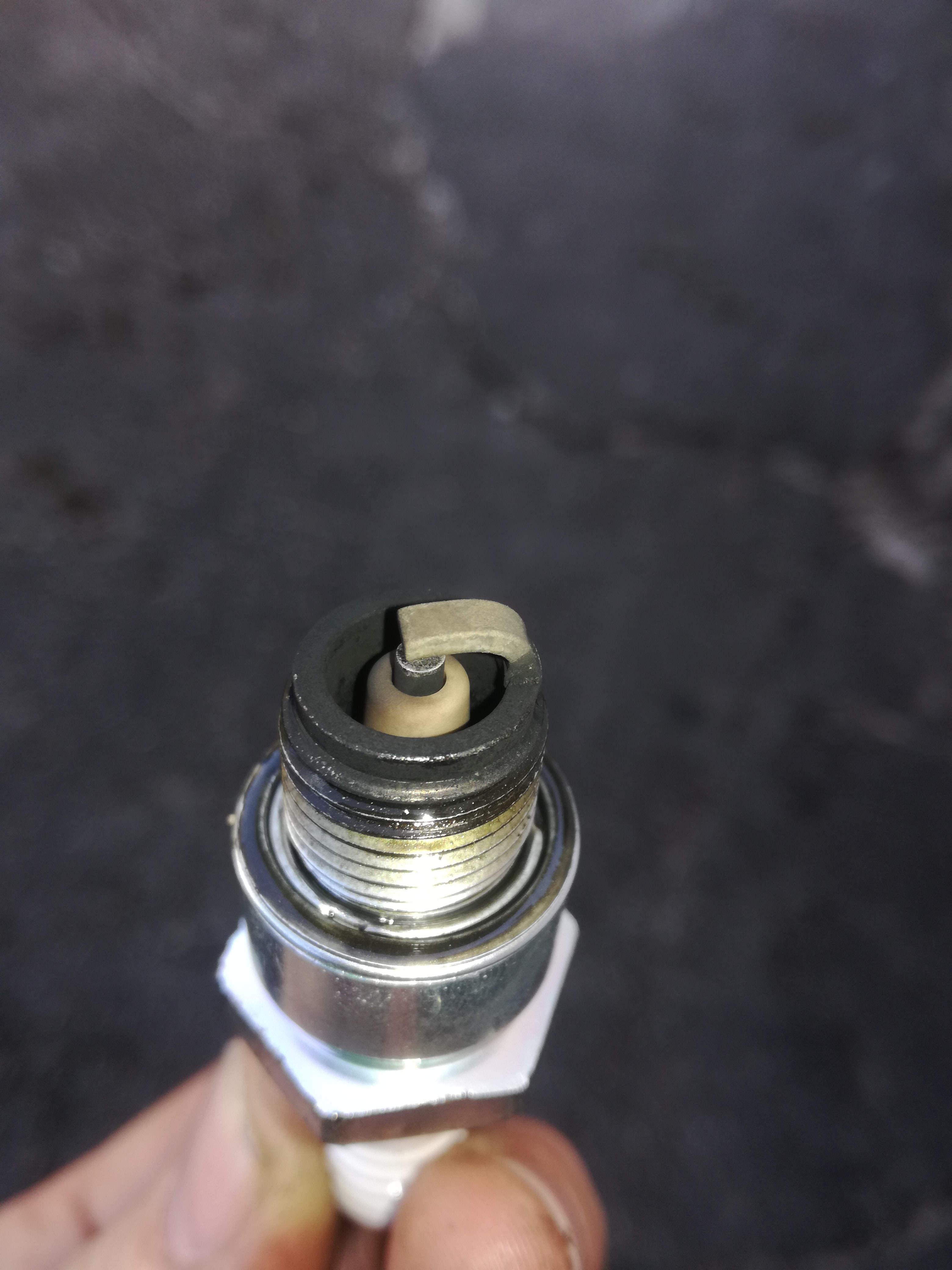

Zündkerzenbild:

das kerzenbild ist seltsam
sieht aus als wäre was undicht...falschluft...mühle läuft zu mager
