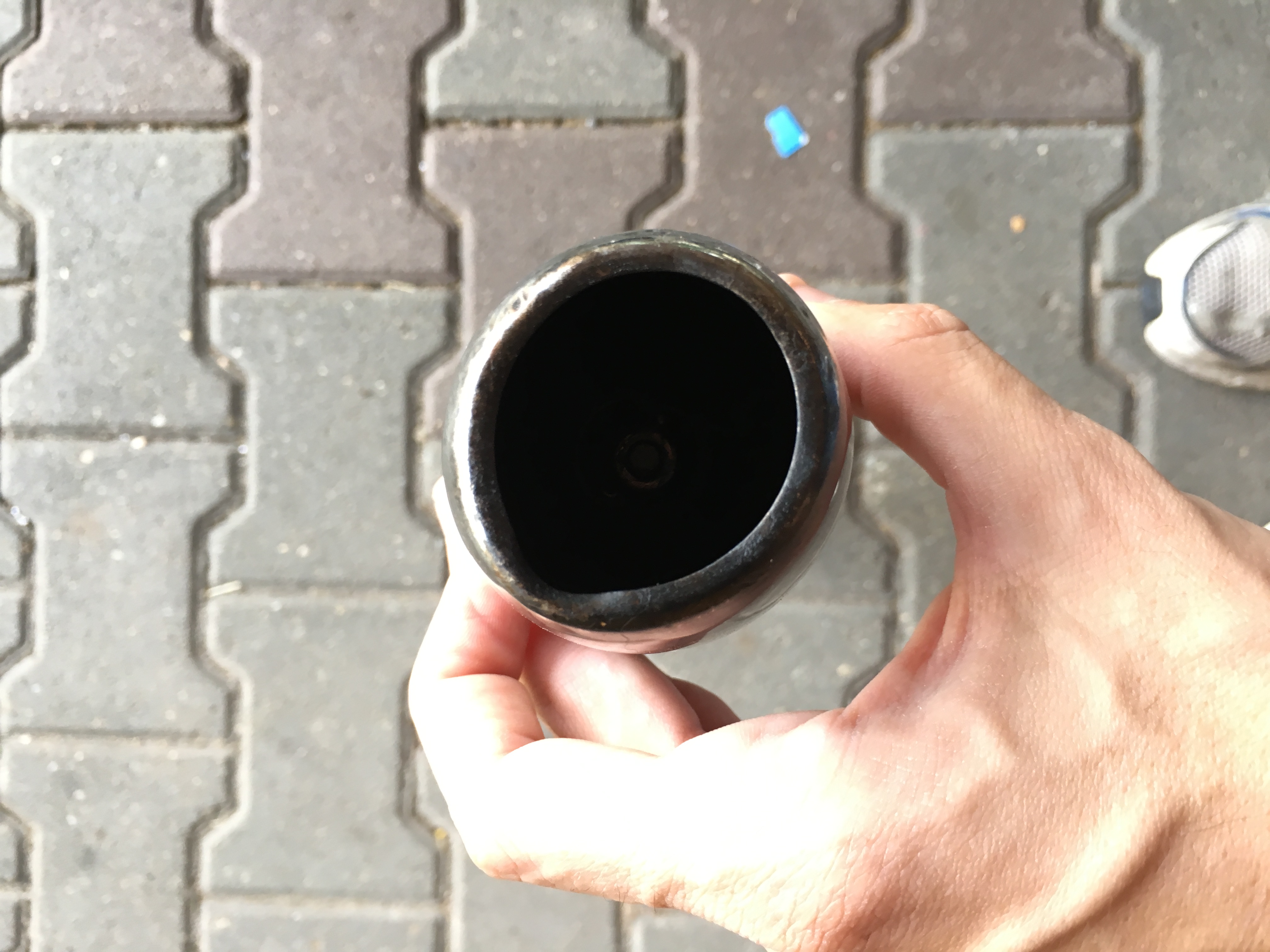

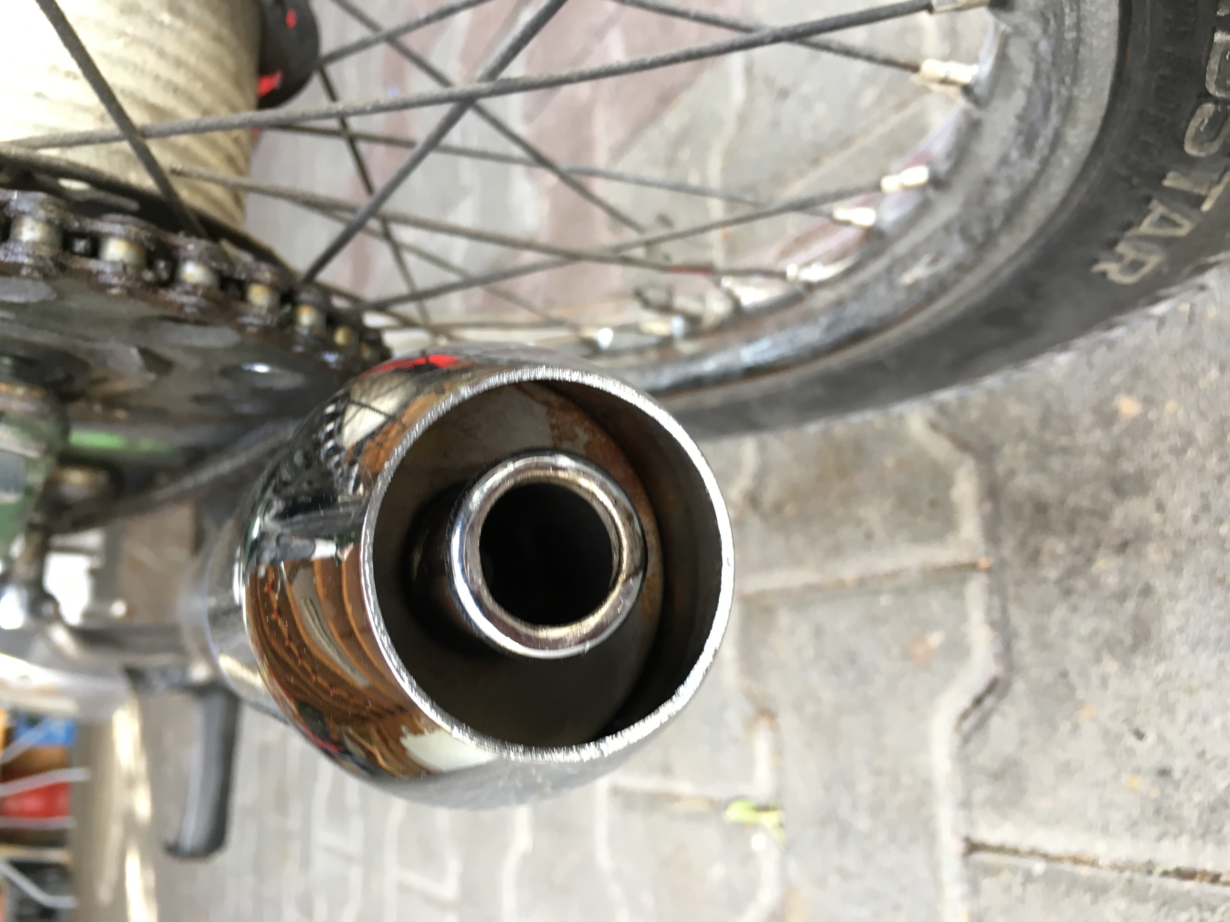

DarthZonk
Beiträge: 9
Registriert: 05.07.2018 16:20
Mofa/Moped: Optima 3
Re: Lautstarke Auspuffe für Optima 50
Beitrag von DarthZonk »
Ja genau so einen Halter mein ich.
Anbei zwei Bilder. Alt und neuer Auspuff.
