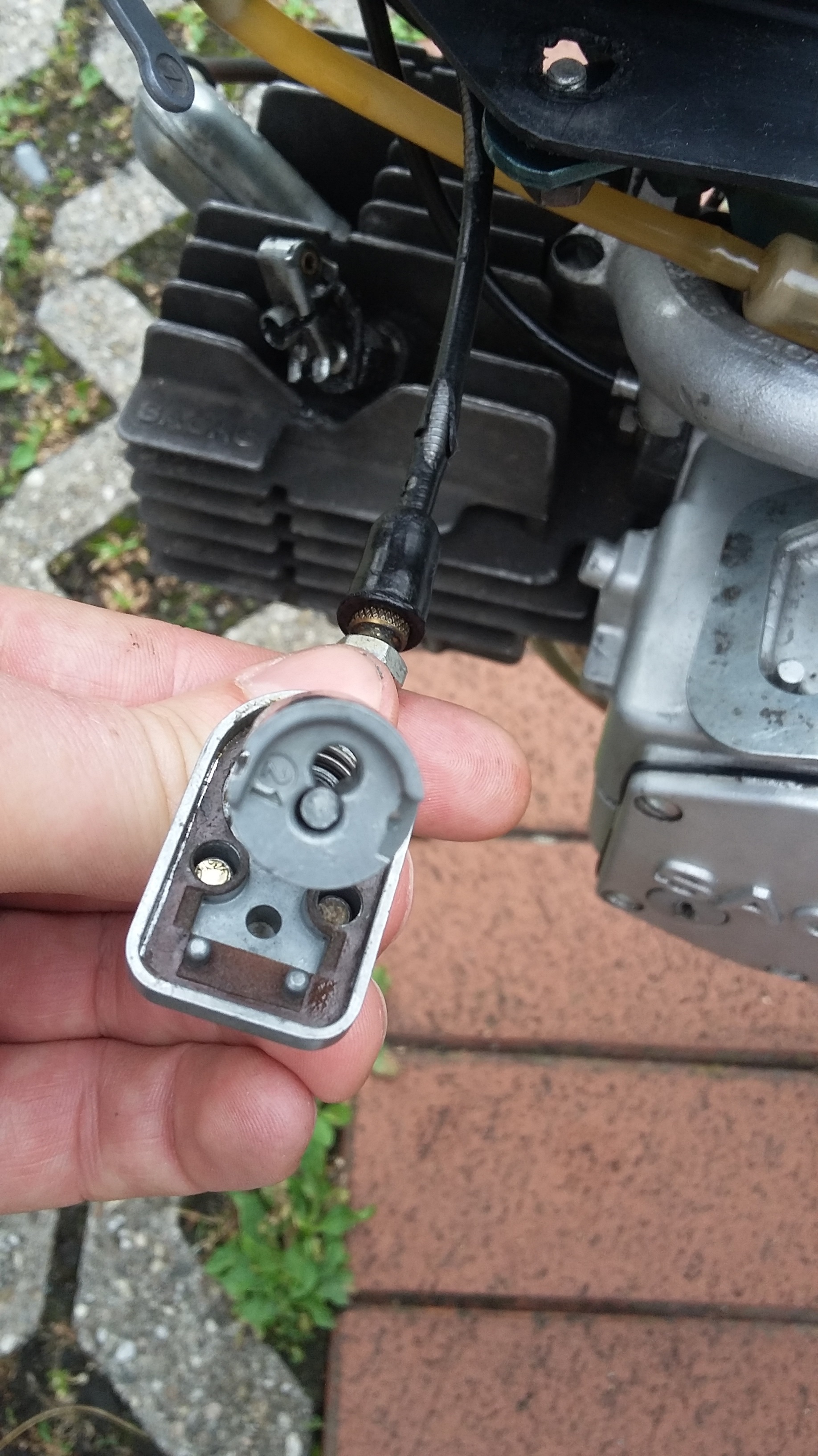

Dann hab ich mir Vergaser und Luftfilter angeschaut. Es sind mir ein paar Sachen aufgefallen, für die ich keine Erklärung habe:
1.) Zwischen Ansaugstutzen und Vergaser ist keine O-Ring-Dichtung!!!
Das kann doch nicht sein oder? Allerdings hat der Vergaser genau dort unten eine kleine Düse, die von der Dichtung vermutlich verdeckt würde. Was ist richtig? (Siehe Foto) Beim Test mit Starthilfespray war keine Veränderung zu merken. Dass dort keine Dichtung ist, wurde schonmal in einem anderen Thema nachgefragt von irgendwem, aber da hat keiner drauf geantwortet leider.

mach mal o-ring rein
http://www.ebay.de/itm/2-Stuck-O-Ringe- ... MXQeW5TXpe~
dann weitersehn
ich gaub kaum das einen bing 85 ohne oring gibt, die zieht da falschluft
wenn dann standgas geht ist das erstmal ok
dann musst so ca 5km vollgas fahren und kerze ansehn ohne im stand laufen zu lassen

ja wenns mit ring nicht besser wird
kanns auch sein das unten das teil am schieber, das die düsennadel ersetzt, abgenutzt ist

Habe zufällig gesehen, dass laut Teilenummer die O-Ringe für den Vergaser 17,1x1,6 sein müssen, bei deinem link sinds 17x1,5. Die jeweils 0,1mm machen den Braten vermutlich nicht fett, oder? Find im Internet zwar auch welche mit 17,1x1,6, aber nicht benzinbeständig.

der muss außen nur den rand vom ass abdecken
die dreizentel mm würden mich da null interessieren, das ist außen ja grad 1,5 zentel mm, evtl hat da jemand mit der lupe gemessen
zumal ich die nicht glaub, auch 28mm filter glaub ich nicht, gehe von 27aus
und die ringe hier haben 17x1,5
http://www.technik-ostfriese.com/techni ... nung/8.php
ringe vorne und hinten waren gleich soweit ich weis

sobald den vergaser auf den ass schiebst, wird ring eh breiter
brauchst ja nur mit schieblehre vergaser innen zu messen
normal haben die 20mm
sowas sagt auch bing
hast auch nachgesehn das ring hinterm vergaser da ist

Ich habe noch eine mögliche Stelle für Falschluft ausgemacht. Und zwar hat der Bowdenzug vom Gas größere Abschürfungen vom Kunststoff. Da diese in der Nähe vom Schieber sind und in diesem ja ein Loch drin ist und keine Düsennadel, könnte ich mir zumindest vorstellen, dass darüber auch ein wenig Luft eingezogen wird. Werde ihn daher direkt mit tauschen, schaden kanns ja nicht.
