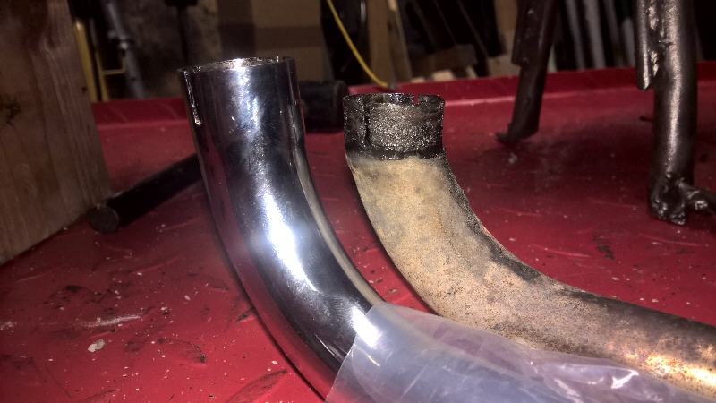

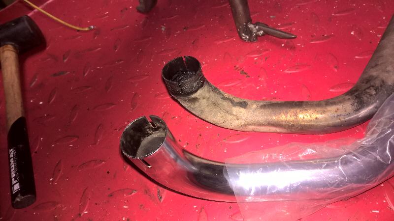

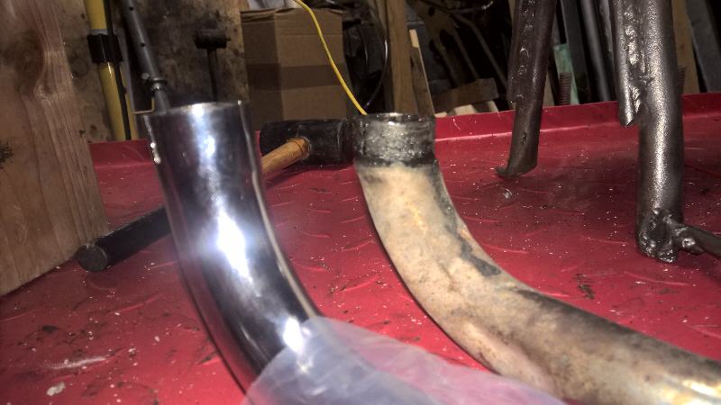

Bilder....
Die Krümmer liegen platt nebeneinander, die lange Rohrlänge liegt eben und das Abgangsstück zum Schalldämpfer liegt gleich.
Nur der Anschluß zeigt nicht so, wie der alte Krümmer.
Der zeigt doch irgendwohin, nur nicht in die gleiche Richtung wie der alte Steckflansch.
Jürgen
Jürgen

Re: Auspuff paßt schlecht bzw. nicht
hab den p3 dran an halter für schelle baujahr 92, mit auspuff ohne innenrohr und p3 als schraubflasch
mein p3 liegt wagrecht nach anschluss an zylinder
hercules p3
http://www.50er-forum.de/wiki/index.php ... C01944.JPG
das ist auspuff der am halter angeschraubt wird
mit schelle passt der auspuff nicht so einfach auf den krümmer, da ist der krümmer zu hoch bei kurzem halter
so seh ich das
dein alter krümmer sieht verbogen aus
hercules p3
so seh ich das

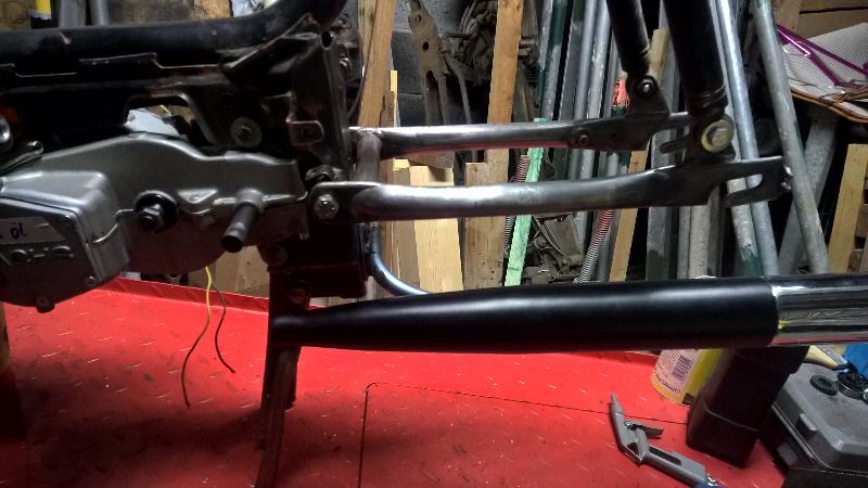

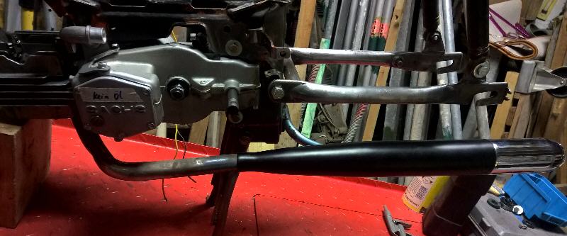

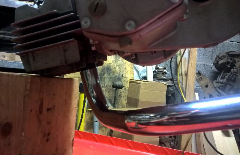

Also, ich zeig nun mal alles was ich habe.
Bilder vom Handy, die Kamera war unterwegs.

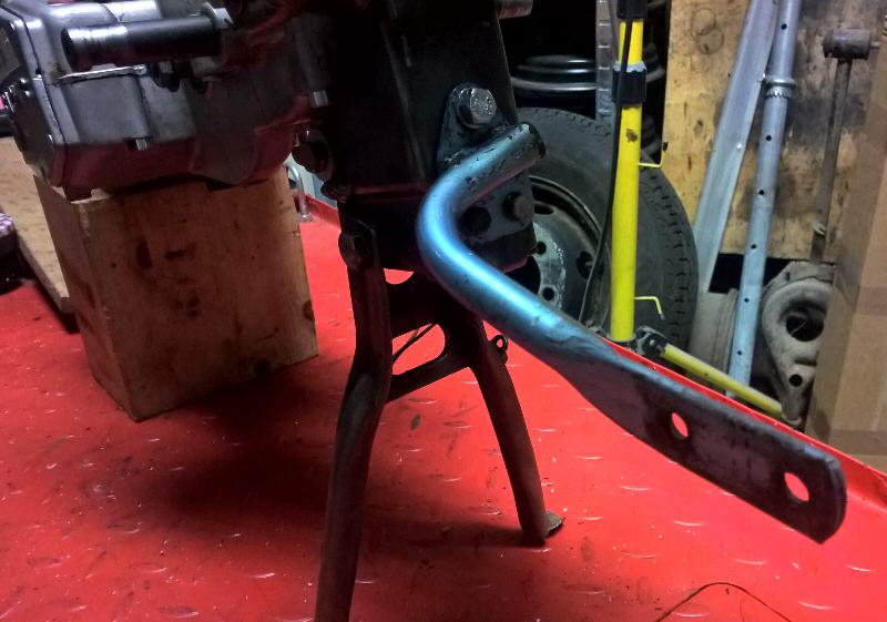

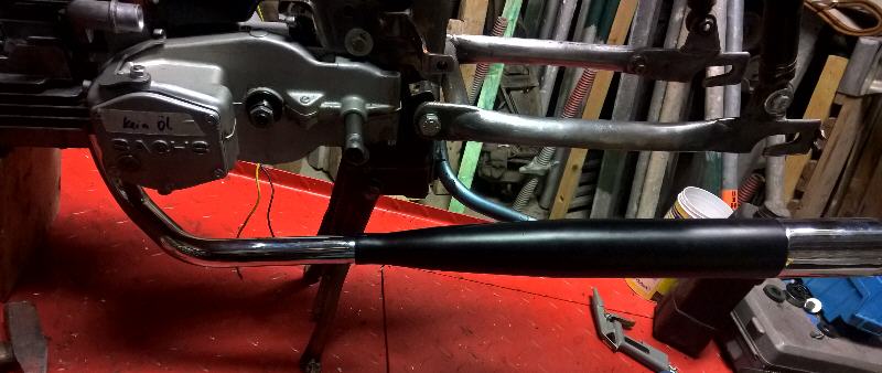

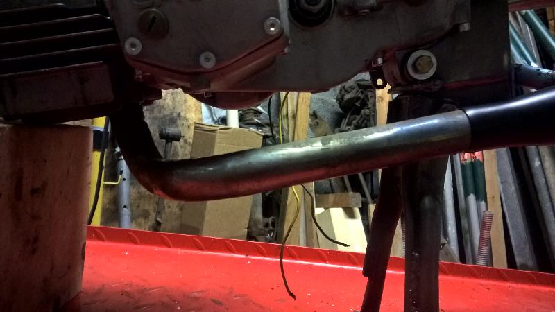

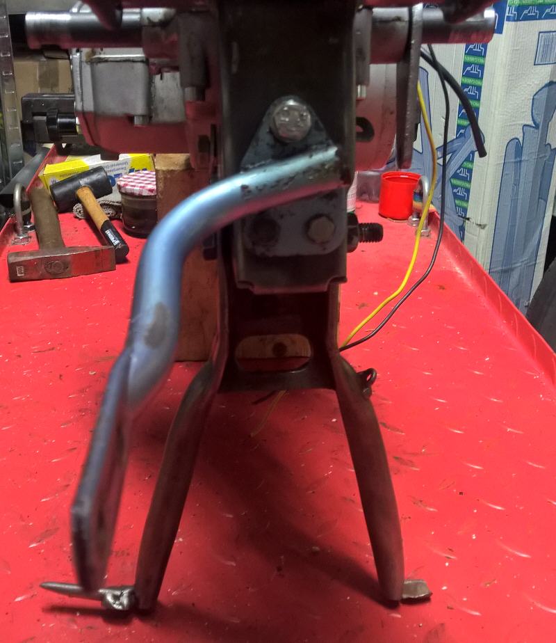

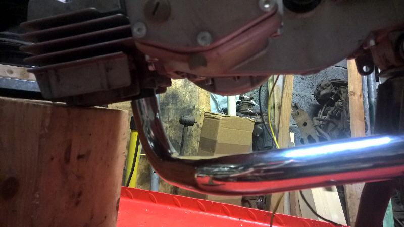

Ist es jetzt so, daß das P3 den Auspuff mit Schelle bräuchte?
Also, diesen Halter habe ich besorgt, der war nicht mit dabei.
Das ist der neue Topf am Halter mit dem alten Krümmer. Der Topf ist jetzt am Halter nicht festgeschraubt, sondern kann wackeln, darum sieht das an der Verbindungsstelle etwas geknickt aus. Der Topf hängt nach hinten etwas ab. Ist aber lose:
Das ist der neue Topf am neuen Halte rmit dem neuen Krümmer. Der läßt sich nicht ganz aufschieben bzw. klemmt da echt heftig. Das läßt sich nicht ohne erhebliche Spannung montieren. Hier ist nichts mehr lose, nur die Schrauben an der Lasche vom Topf zum Halter. Die sind natürlich locker, aber trotzdem ist das Ding verspannt.
Jürgen
wo ist das problem auf dem letzten bild????
ist der auspuff mit 2 schrauben am halter angeschraubt?
Der Topf ist nicht "fest"geschraubt, aber beide Schrauben sind drin. Handwarm angezogen.
Wenn das ganz festgezogen wird, dann hat das Ganze Spannung, abgesehen davon, daß der Krümmer nicht ganz auf den Steckflansch geht. Die Schlitze des Krümmers an der Klemmstelle zum Kopf bleiben je nach Laune sogar offen, man kann durchgucken.

Doch, mit dem alten Krümmer ist es deutlich besser. Der ist aber, wie auf den oberen Bildern zu sehen, mehr gebogen und das erste Rohrstück ist kürzer.
Gibt es mehrere Varianten vom Krümmer?

hab jetzt ein leichtes "Z" in den Auspuffhalter gebogen, jetzt passen zumindest die Anschlüsse.
Hat meiner Meinung nach was mit der ersten Biegung und der Rohrlänge zu tun.
Das entsprach jedenfalls nicht der Biegung des Krümmers, der bei meinem Möff dran war.
