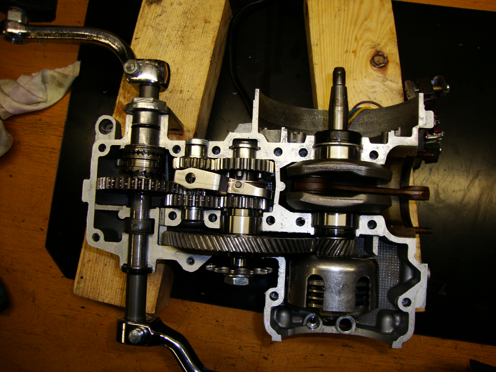

die Tage kamen die benötigten Teile und der Zusammenbau konnte beginnen. Die Welle samt Zahnrädern wurde mittels 0,1 mm Passcheiben exakt ausdistanziert, eine nagelneue Schaltscheibe die ich günstig bei Ebay geschossen habe wurde verbaut. Die Schaltscheibe hat etwas Spiel, aber wesentlich weniger als die alte verbaute. Das Seitenspiel der Welle habe ich auf 0,05mm begrenzt, dazu verwendete ich Passcheiben 13 x 19 x 0,1mm aus der Bucht. Diese passen einwandfrei. Der Motorblock wurde unter Verwendung von Dirko grau 036.161 Dichtmasse wieder zusammengesetzt. Als Getriebeöl verwendete ich diesmal mineralisches Castrol EP 80W90 Öl. Sobald das Töff fahrbereit ist und das neue Versicherungskennzeichen montiert ist werde ich eine Probefahrt durchführen und berichten.

Sieht sauber aus.
Da bin ich mal gespannt ob das Geklapper weg ist. Besten Dank für die genaue Beschreibung und Dokumentation,
das hilft sicher vielen weiter!
:thumbup: Micha
Re: Klappern-Schlagen Antriebsstrang Optima 3S
blitzblank das Motörchen. Ich drücke die Daumen dass das Klappern jetzt weg ist.
