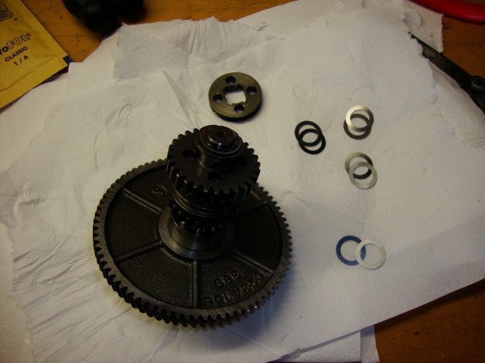

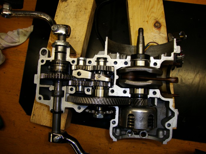

die Tage kamen die benötigten Teile und der Zusammenbau konnte beginnen. Die Welle samt Zahnrädern wurde mittels 0,1 mm Passcheiben exakt ausdistanziert, eine nagelneue Schaltscheibe die ich günstig bei Ebay geschossen habe wurde verbaut. Die Schaltscheibe hat etwas Spiel, aber wesentlich weniger als die alte verbaute. Das Seitenspiel der Welle habe ich auf 0,05mm begrenzt, dazu verwendete ich Passcheiben 13 x 19 x 0,1mm aus der Bucht. Diese passen einwandfrei. Der Motorblock wurde unter Verwendung von Dirko grau 036.161 Dichtmasse wieder zusammengesetzt. Als Getriebeöl verwendete ich diesmal mineralisches Castrol EP 80W90 Öl. Sobald das Töff fahrbereit ist und das neue Versicherungskennzeichen montiert ist werde ich eine Probefahrt durchführen und berichten.
Bis dahin nette Grüße
Reiner
Reiner

Huhu!
Sieht sauber aus.
Da bin ich mal gespannt ob das Geklapper weg ist. Besten Dank für die genaue Beschreibung und Dokumentation,
das hilft sicher vielen weiter!
									Sieht sauber aus.

blitzblank das Motörchen. Ich drücke die Daumen dass das Klappern jetzt weg ist.

gestern war die langersehnte Probefahrt mit meiner Optima, das Klappern ist nun wider Erwartens doch noch leicht da.
Wie anfangs vermutet kommt das Geräusch zweifelsfrei doch von der Kette-Kettenrad Kombination. Ich habe die Kette mal andersrum montiert, schon war das Geräusch weg ! Wenn ich nun das Moped auf dem Hauptständer stehen habe und das Hinterrad rückwärts drehe sehe ich wie die Kette immer wieder durch Verspannungen leicht springt und knackst. Hier muss ich wohl ein Montagskettenrad samt Kette gekauft haben. Dieses Verspannen und Knacksen hat sich natürlich über das Ritzel und die schlecht ausdistanzierte Vorgelegewelle im Motor verstärkt und hat somit die furchterregenden Geräusche produziert.
Das 80er Getriebeöl funktioniert übrigens wunderbar, das Getriebe lässt sich damit butterweich schalten. Mal schauen wie es sich auf längere Zeit damit fährt.
Der Sommer kann kommen, beste Grüße
Reiner
Reiner
