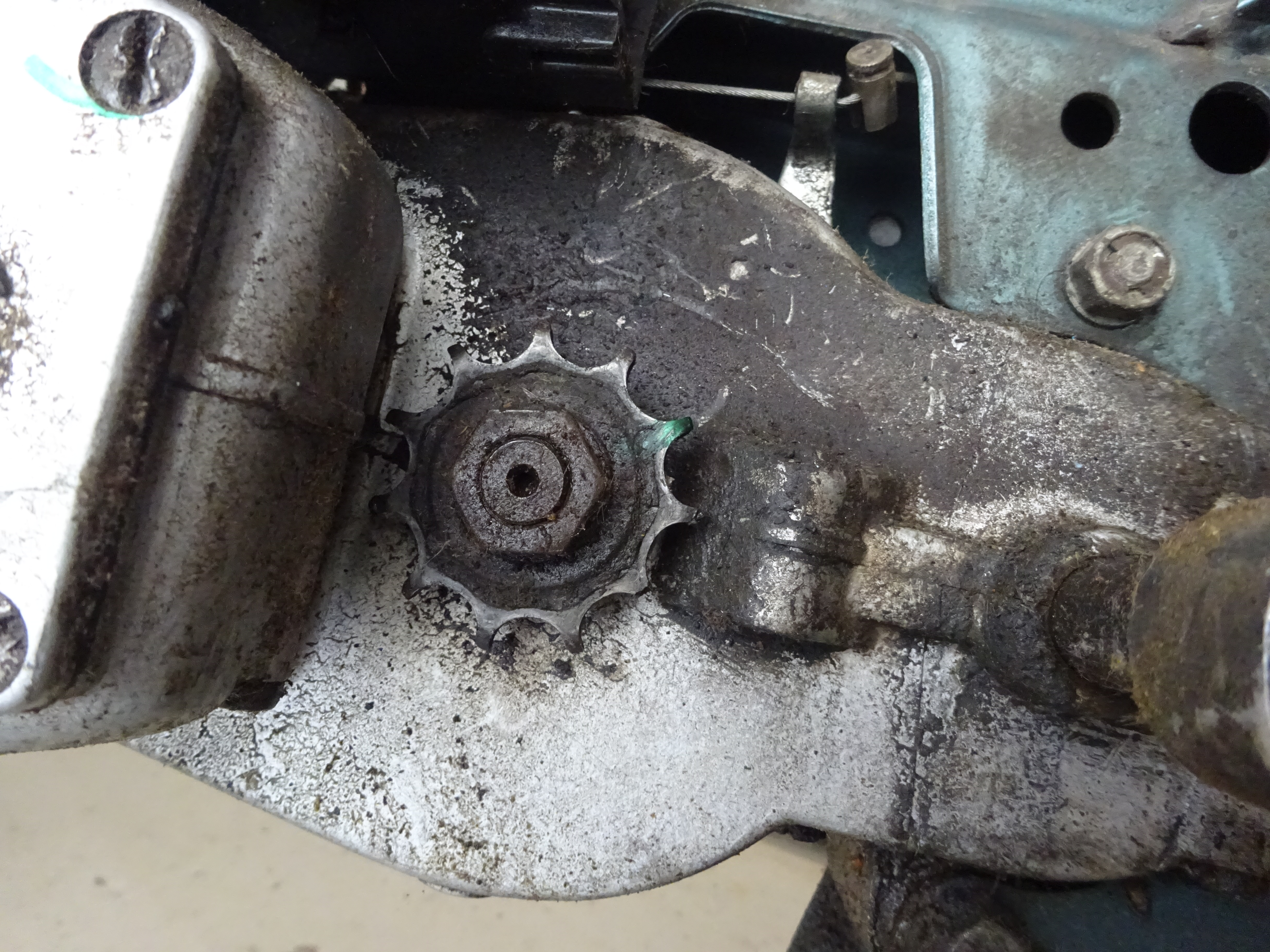

Hier mal ein Bild vom 10,5er Ritzel

optima motoren sind selten zu finden..mittlerweile gibts moped nachbau zylinder, die auch auf den nofa block passen
zb https://www.mopedteileschubert.de/shop/ ... .nr.-1138/
gibt auch noch einen mit schraubflansch für den krümmer
https://www.ebay.de/itm/364859992979
allerdings wird wohl auch die alte kurbelwelle mit 42mm hub drin sein..
es müßte aber 44mm rein... aber die alte wird eh nicht mehr viel taugen

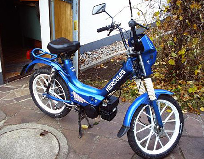

Optima 3S ----- karminrot(82),irishgrünmet.(82),azurroblaumet.3(87),jadegrün431(92), -----kobaltblau235,Felgen177,
Der tank ist vermutlich adriablau von der hercules M4 oder M5
kobaltblau https://www.hercules-jogging.de/images/ ... l/5160.jpg

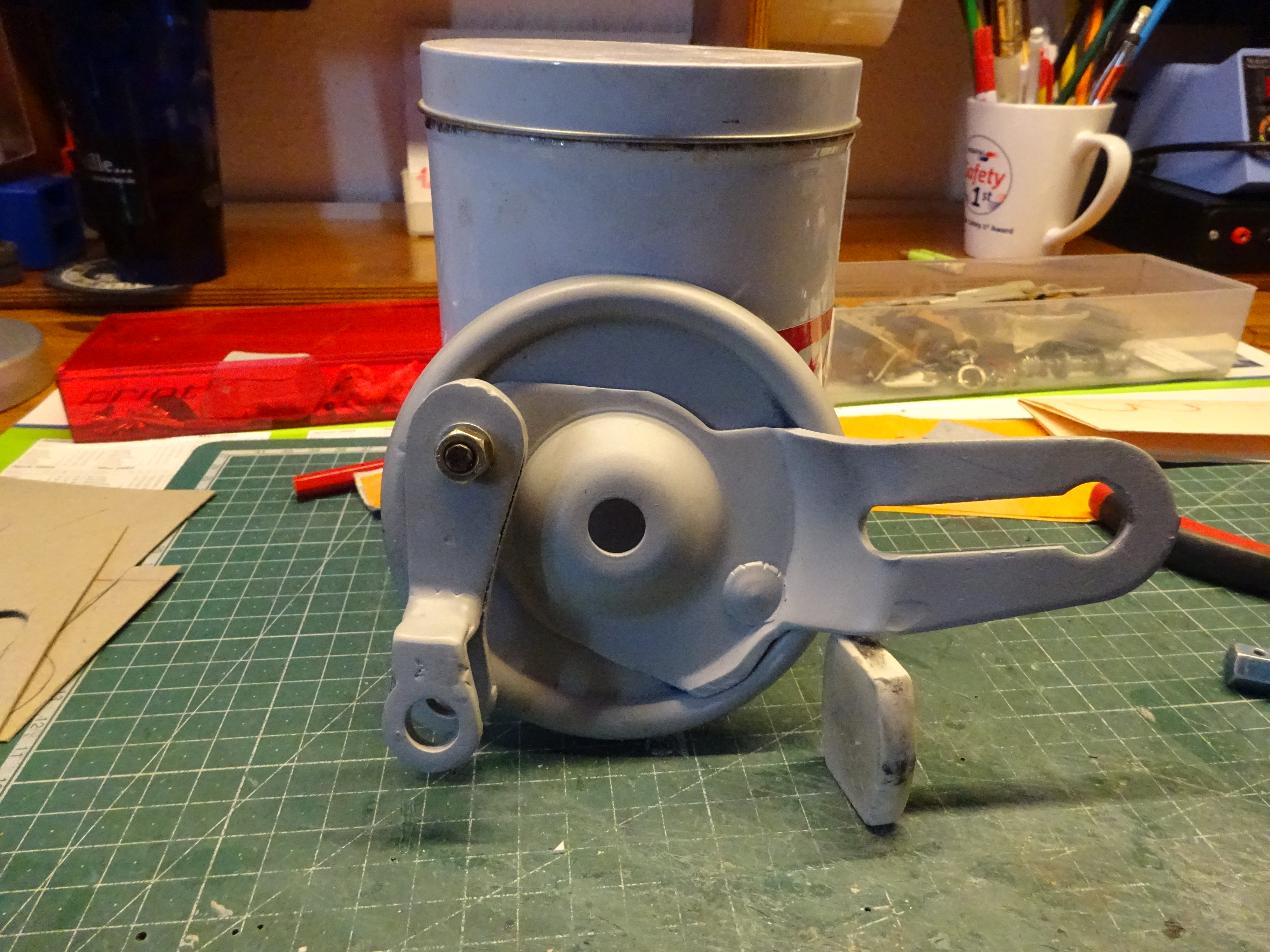

hab mal angefangen oben gezeigtes Moped zu restaurieren. Angefangen habe ich mit den Felgen. Hinten habe ich einen neuen Bremshebel angefertigt der 14 mm mehr Lochabstand hat als der Alte, jetzt kann man das Gestänge vom Rücktritt einhängen ohne es zu verbiegen. Ich weiß, nicht Original vielleicht finde ich noch ein passende Ankerplatte. Dann alles entrostet und grundiert. Das Radlager ist hinüber, beide Konen sind eingelaufen, da muß ich noch Ersatz besorgen.

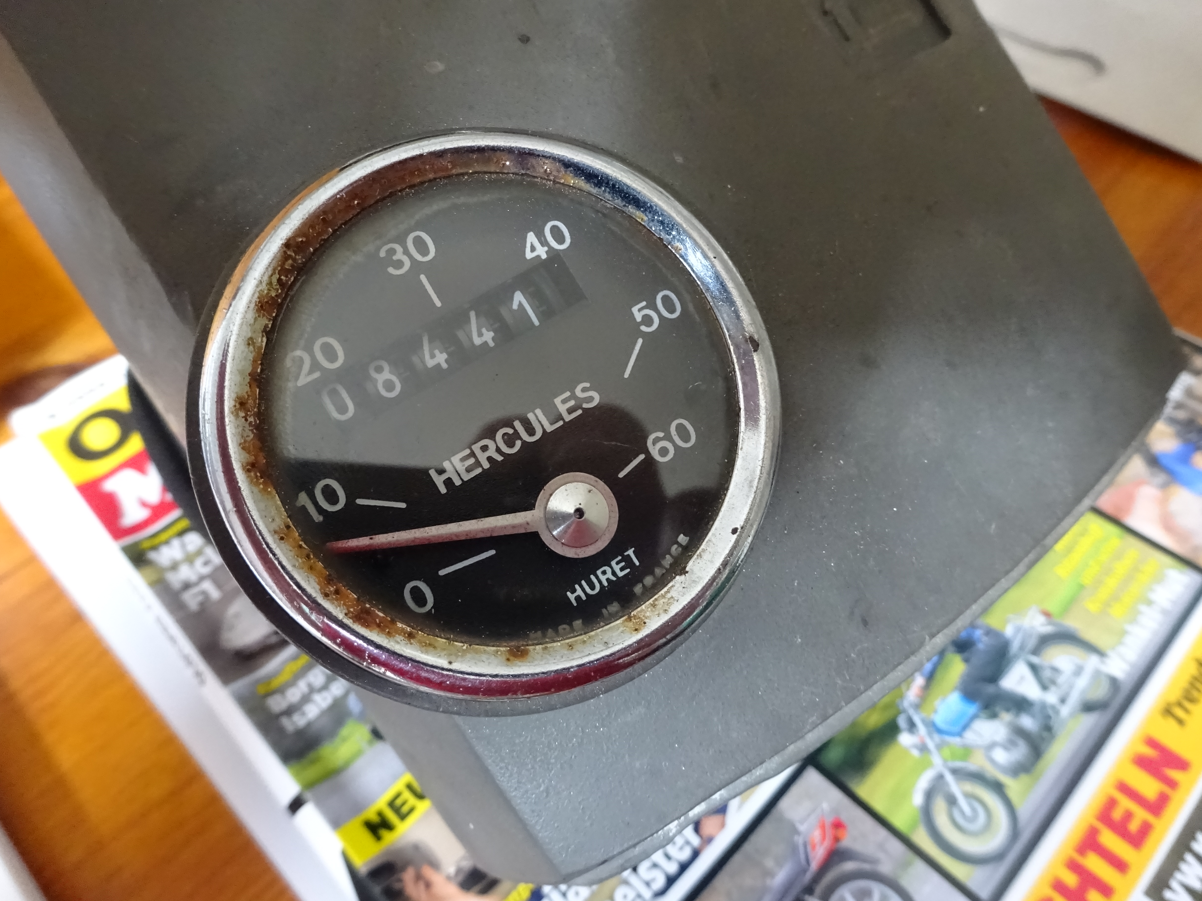

Vorne war der Bremsnocken total fest, alles entrostet und grundiert, das Lager war gut mußte nur neu fetten und einstellen. Jetzt zu meiner Frage. Der Tacho und der Antrieb, der auch defekt ist, sind HURET, passen die im Internet angebotenen Antriebe und Wellen zu meinem Tacho?

Huret und VDO sind da gleich
https://www.ebay.de/itm/353575906592?it ... R-by9dyjZA

nur das mit deinem bremgstänge ...
da muss man normal nix ändern
also stimmt die stange nicht .. oder die bremsplatte
https://i.ebayimg.com/images/g/~2QAAOSw ... -l1600.jpg
oder der bremshebel an der tretwelle steht nicht richtig
man muss doch nur bremsen dann geht die stange doch vor und iast platz genug zum einhängen normalerweise auch ohne zu bremsen .. evtl gehn die backen auch nicht richtig zusammen
oder falsche stange was schon etwa seltsam wäre
länge ca 615mm https://www.ebay.de/itm/283902224897?it ... BMtLmgmaRk

Die Bremsankerplatte ist falsch da von der Voderradbremse oder einer mit Seilzug, richtige einbauen.

vielen Dank für eure Tipps mit der Ankerplatte, ich habe das mal so probiert zu lösen.
Habe noch neue Beläge und Radlager bestellt dann kann ich die Nabe zusammen bauen und schauen ob es so funktioniert.

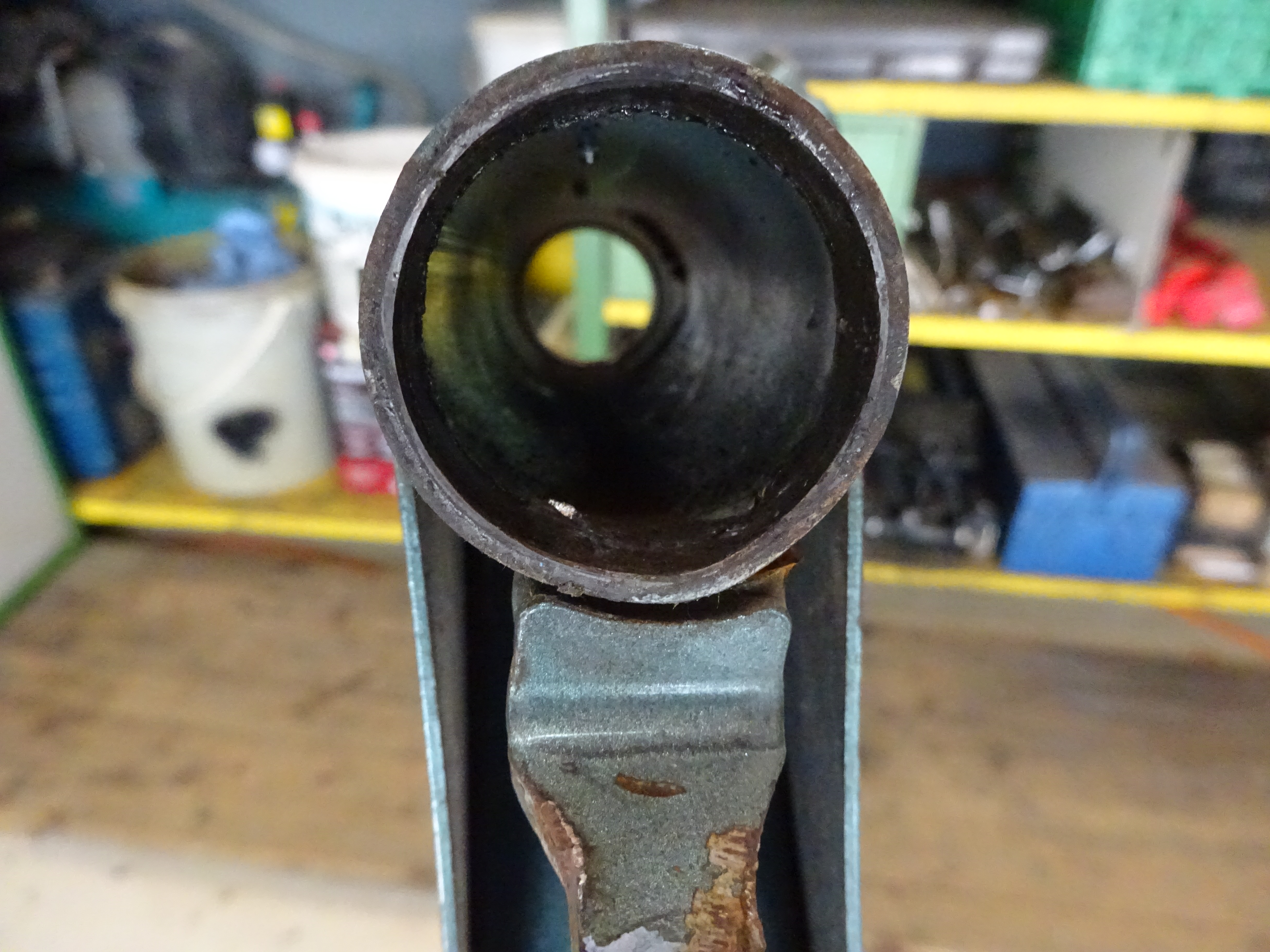

Heute die Gabel zerlegt weil der Lenker gehakt hat und dabei festgestellt das der Lenkanschlag krumm, das Rohr wo die Lagerschalen sitzen eingedrückt und der untere Lagerring gerissen ist.
Lenkanschlag abgeflext, Rohr gerichtet, Lenkanschlag wieder angeschweißt und alles zusammengebaut, jetzt läßt sich die Gabel wieder drehen ohne zu haken aber ich werde wohl noch einen neuen Steuersatz verbauen.

du unterschätzt den geiz von sachs... auch prfitmaximierung genannt..
wenn es egal wäre das man den bremsteller vorne und hinten einbauen kann...dann hätte sachs auch nur eine version gebaut
das ein ganz anderer drehwinkel ..
https://www.sachs505.de/WebRoot/Store26 ... hinten.JPG
. unter anderem

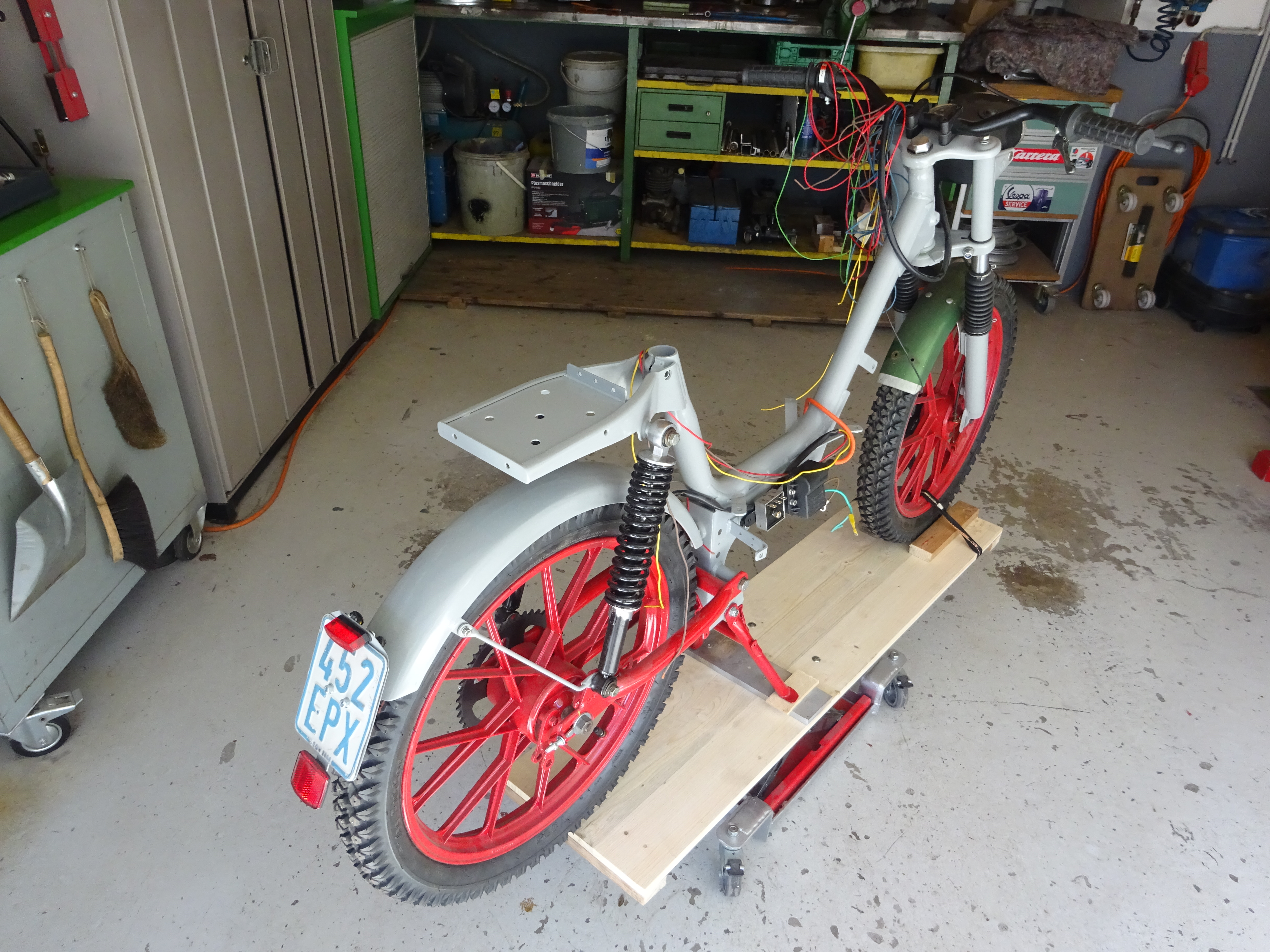

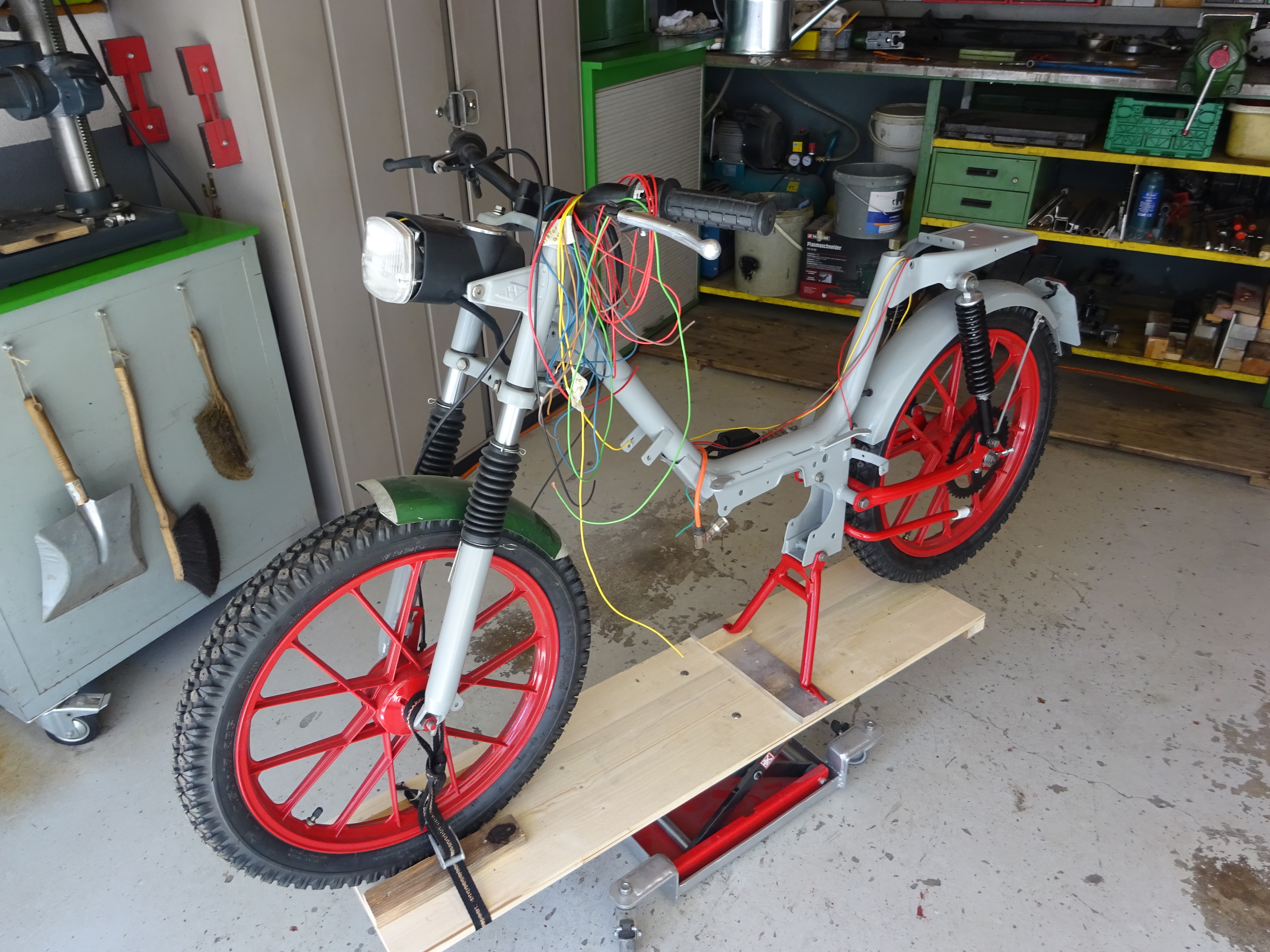

hier mal der Zwischenstand von meiner Optima.
Für die unter euch die es gerne Original möchten: Es sind alle Originalteile unbeschädigt vorhanden. Als nächstes habe ich vor den Motor zu überholen.
