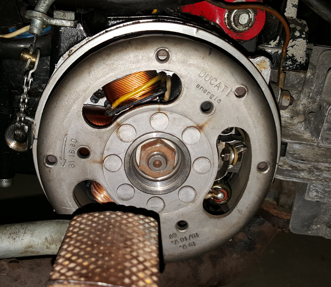

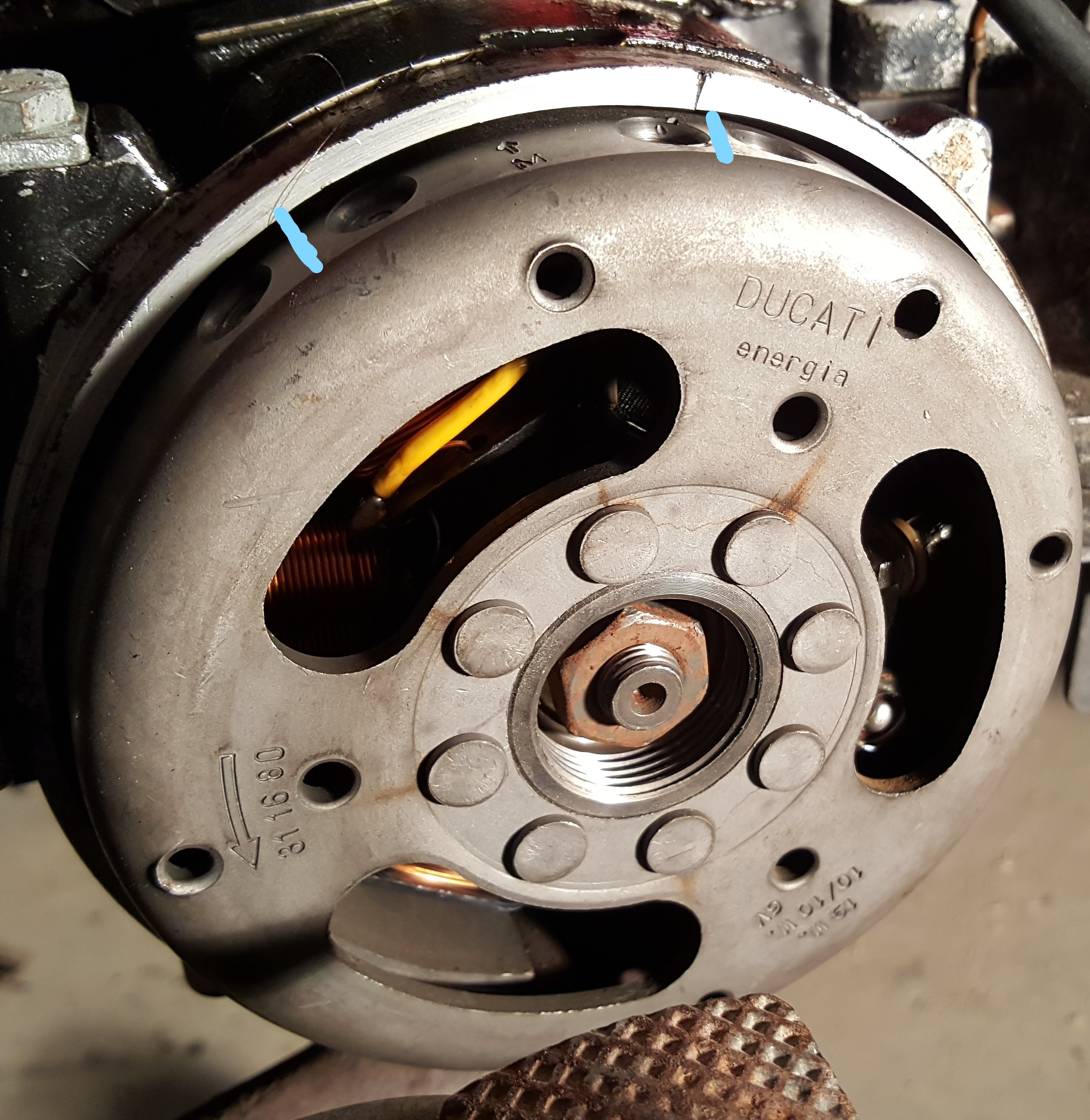

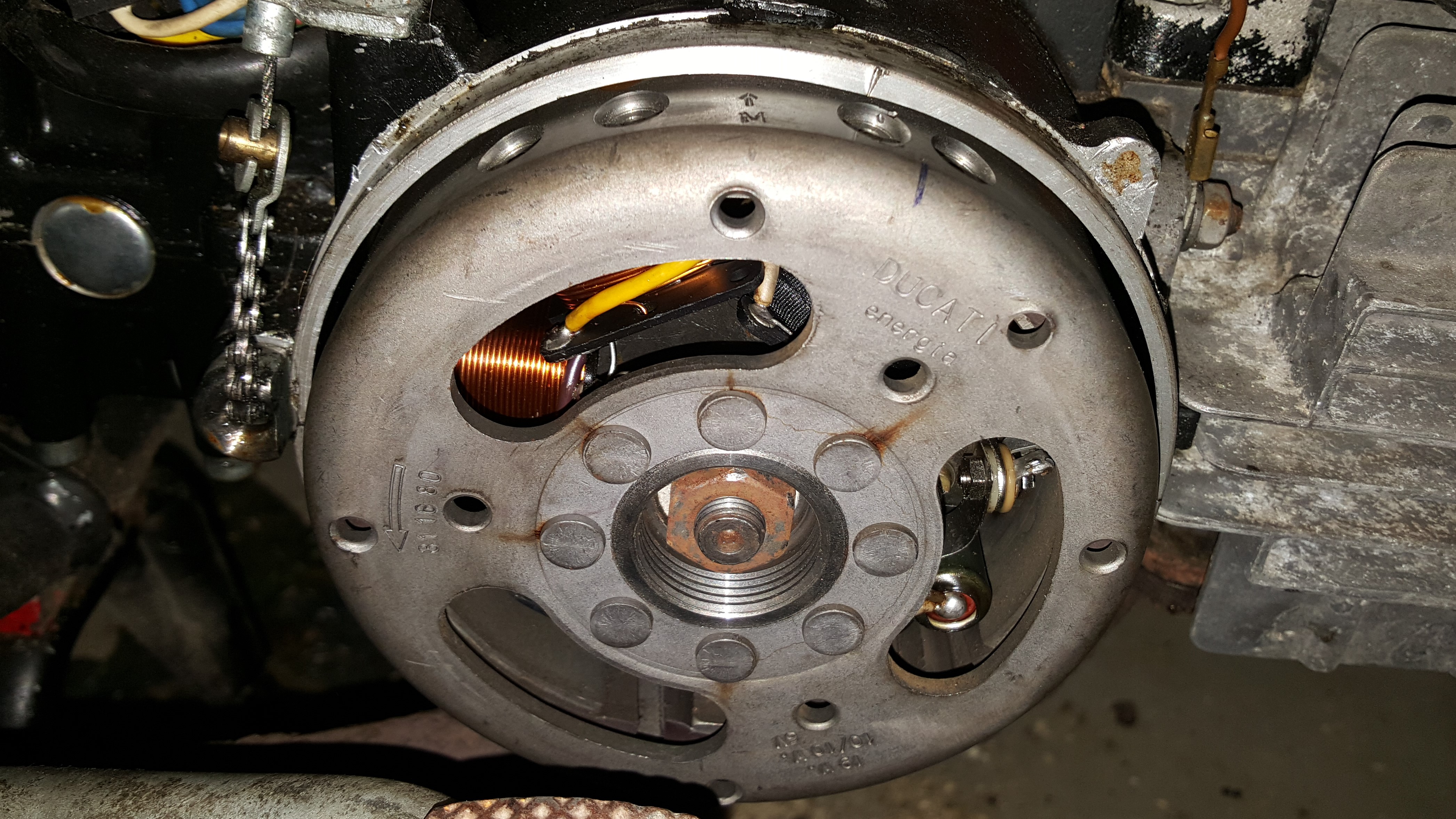

-Zündung habe ich kontrolliert, Unterbrecher öffnet genau im richtigen Moment und der Unterbrecher-Abstand ist jetzt wieder richtig eingestellt
(der war etwas zu groß)
Die Zündkerze gibt einen tollen Funken! *Bild dazu ganz unten

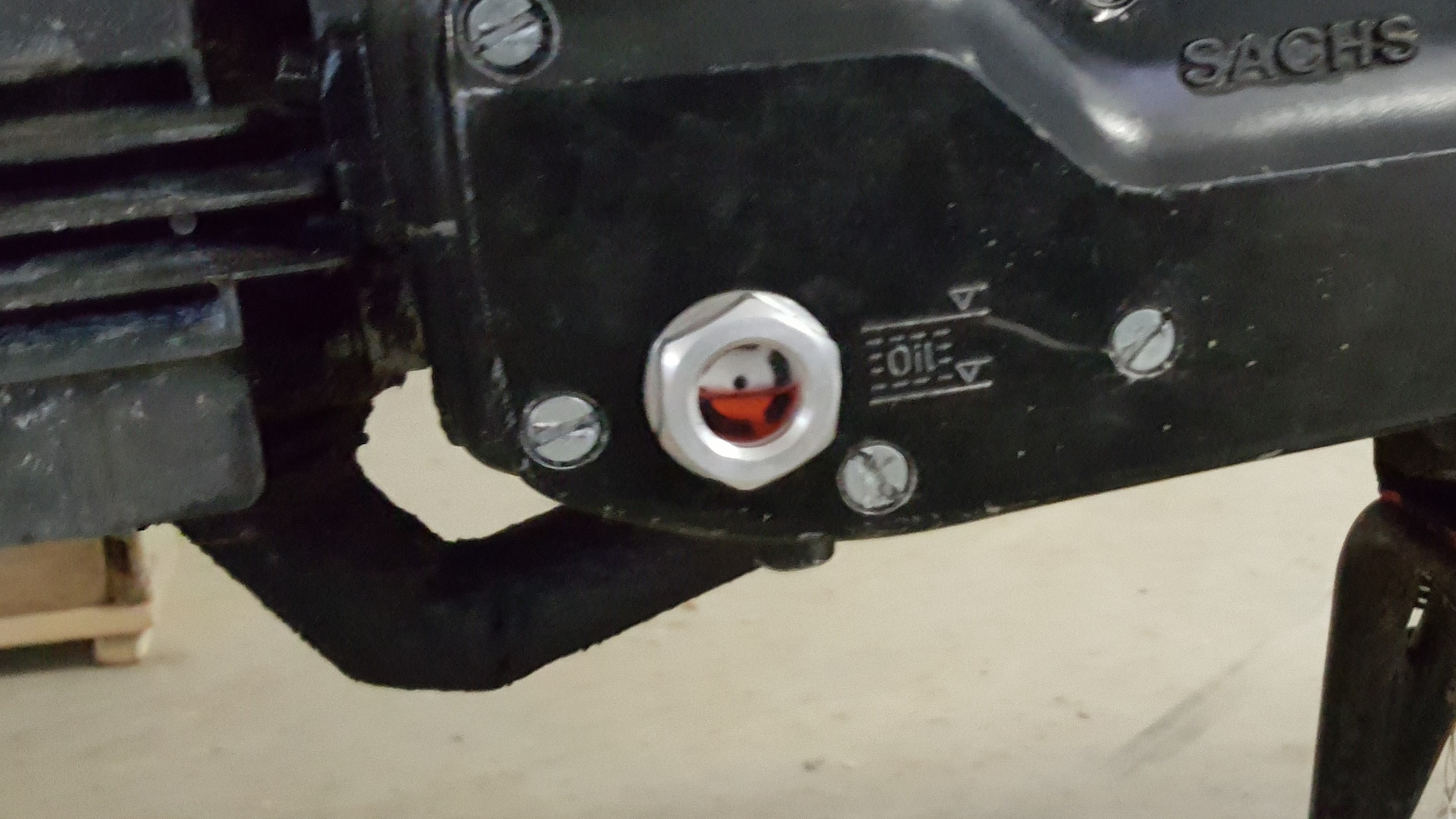

Ich habe das Öl gewechselt und der Öl-Stand war dann so hoch: Wenn das Fahrzeug waagerecht stand -> *Bild1 dazu unten
(Warum habe ich so viel rein gefüllt? Weil das mein erster Öl-Wechsel war bei dem Moped und ich es von der Anleitung so verstanden habe.
Später habe ich dann erfahren, dass es zu viel Öl war. Hab mir ein paar Öl-Wechsel von sachs 505ern angeschaut) *Bild2&3 zur Anleitung unten
Das Moped hat den Öl-Stand dann aber von alleine korrigiert! Hört sich lustig an, warum? Weil der Deckel vom Kupplungsgehäuse nicht komplett dicht war. Ich wollte trotzdem schnell mal testen ob die Hercules läuft und das tat sie <- Freu! Also schnell richtig abdichten...
Ich bin dann zurück in die Garage und hab das Öl wieder aufgefüllt und vorher den Deckel bearbeitet und dicht gemacht. *Bild4

Bild 1: (Ein Paint-Bild, der Strich=Öl-Stand an der Kreis=Öl-Kontrollschraube)

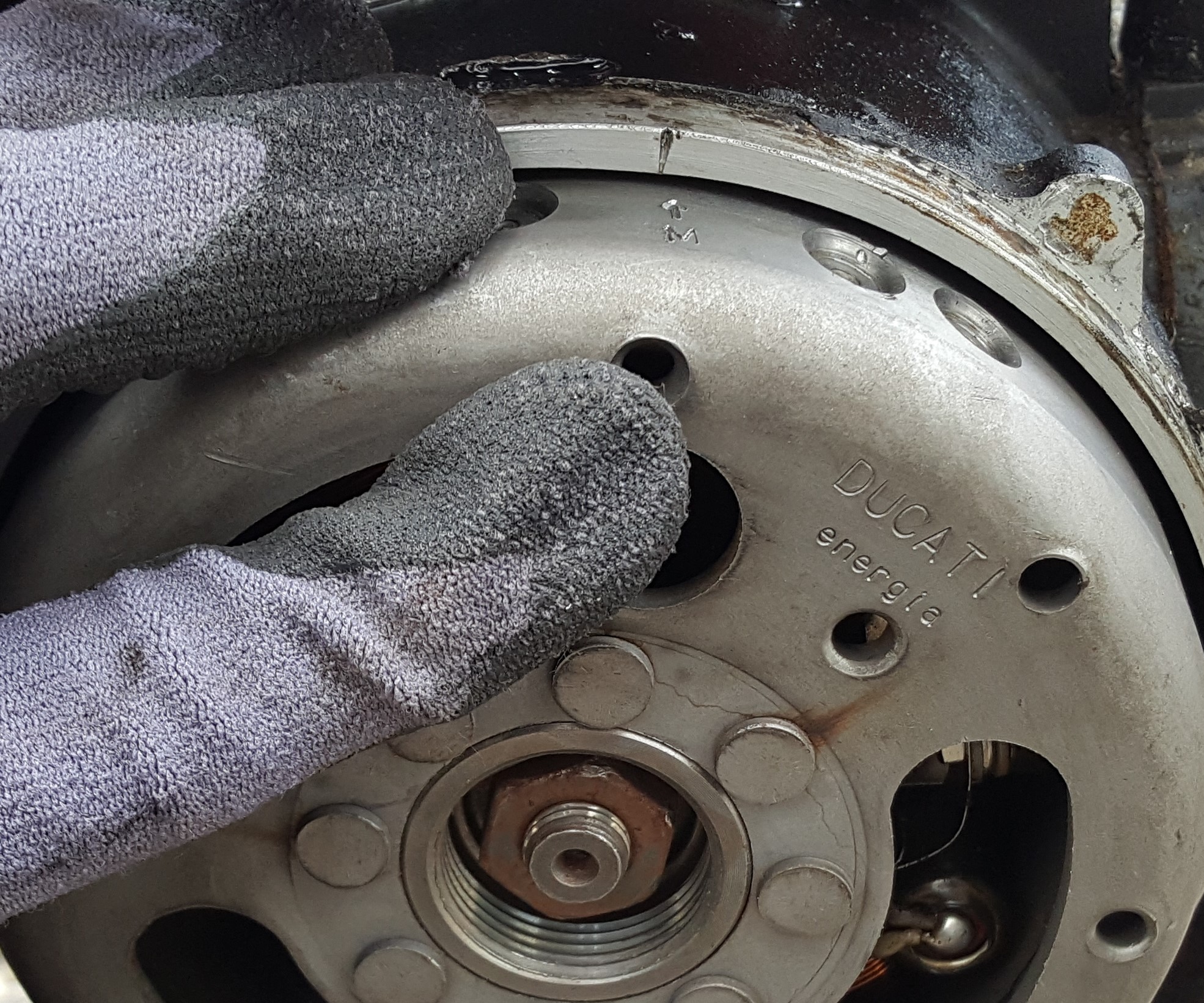

Bild 3: (Hier sieht den Text zum Öl-Stand, ich hab die Mitte wo anders gesehen...) <- Wie habt oder würdet ihr das verstehen?

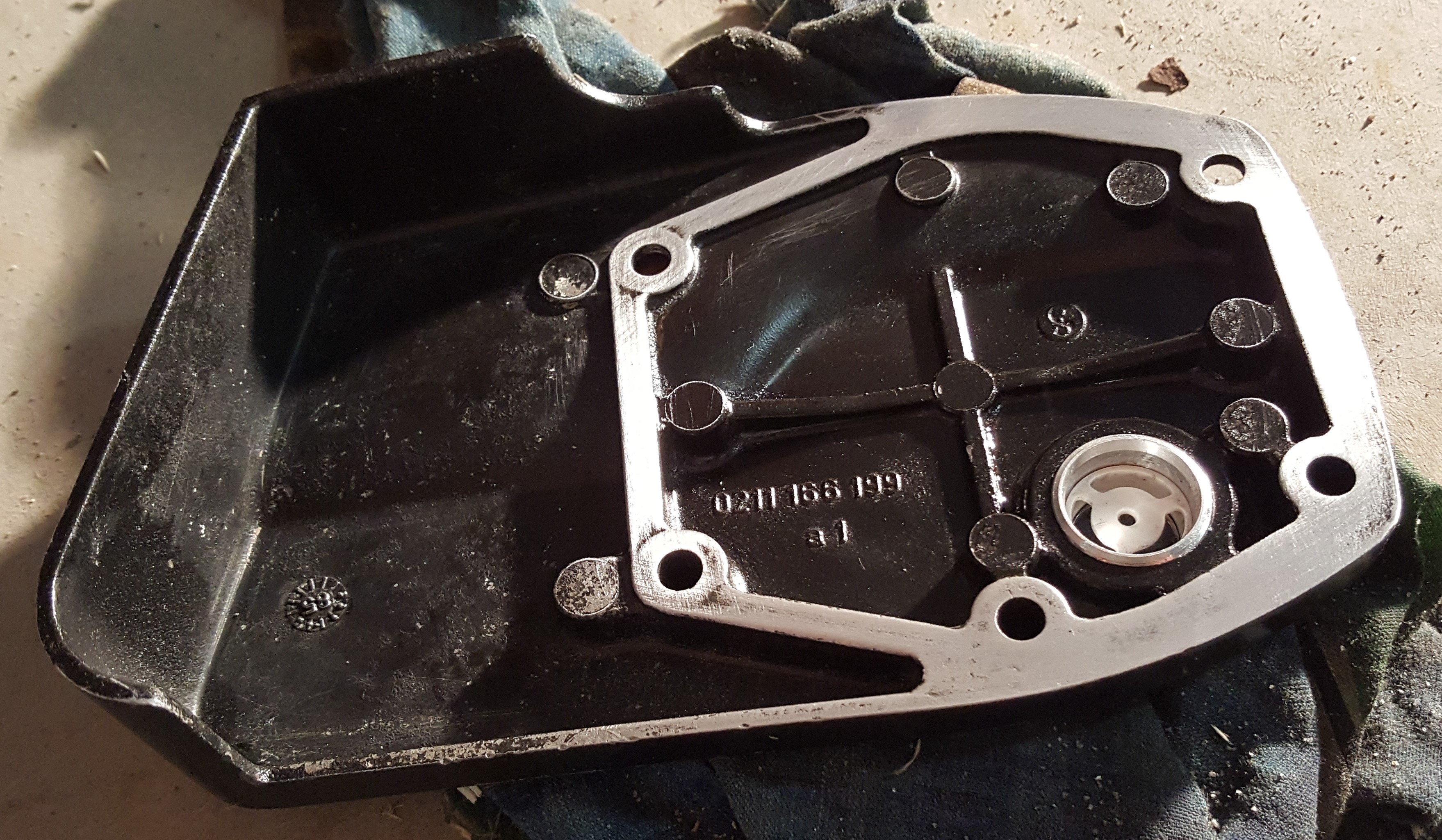

Bild 4: (Habe ich sachte geschliffen, beim Gehäuse das selbe ohne Dreck hinein fallen zu lassen, so das alles schön Eben/"Plan" ist)

Bild 5: (Hier noch ein Zusatz-Bild vom Funken der Zündkerze, der ist und bleibt einfach schön :) )

jo direkt hinten am vergaser vorm chokasten ist nochnmal der gleiche 0-ring...wenn er da ist , wenn nicht dann zieht die da falschluft.
im deckel an der kupplung ist oben kleiner kanal, das ist entlüftung

öl, steht do genau in der anleitung
ohne ständer und gerade stellen
dann rein bis in der mitte vom schauglas steht, etwas bekloppt gemacht, normal ist der untere rand der einfüllöffnung die grenze,
dem motor schadet es auch nix wenn da etwas fehlt, das ist dient vorwiegend zur kühlung der kupplung

Könnte dieser entlüftungskanal mit dichtpaste ausversehen verschlossen worden sein?
Ich hab so das dumpfe Gefühl, dass das das Problem ist.

Wobei das Moped ist ja mit Dichtpaste auch schon gelaufen und diesen Kanal sehe ich bei meinem Deckel Bild nicht oder ich bin grad blind.
Beiträge: 9164
Re: Hercules Optima 3DK De Luxe - (Sachs De Luxe)
weis ich doch nicht, es gibt auch alte deckel ohne kanal
und dichtmasse gehört da gar nicht dran, schadet aber auch nicht die welt solange sie nicht in motor kommt, da gibts noch genug löcher wo die druck loswerden kann, viel druck baut sich da eh nicht auf
die dichtung zum motor ist woanders, die ist innen auf der kurbelwelle, und solange es aus dem auspuff nicht wie ne dampflock qualmt ist der wellendichtring ok, es kommt kein getrieböl in zylinder.

hoffe hast zündung nicht verstellt, ist normal das der bei ot mehr als 0,4mm offen ist, bis 0,5i st das ein drama

Ich habe das Schritt für Schritt genau so gemacht. O-Ringe sind alle vorhanden.
Wenn Motor aus und Benzinhahn offen tropft bei mir beim Vergaser nichts. Zumindest nicht so weit ich sehen konnte und am Boden kam nichts an.
Beim Kicken hat das Moped jetzt gar keinen Mux mehr gemacht, erst als ich noch 2 Mal die Zündkerze raus genommen habe und geputzt habe.
Dann hab ich zwei Knaller gekriegt ohne choke und kein voll gas. Ich hab wieder mehrere Arten probiert und Zündkerze war immer beim raus nehmen nass. Ich hab auch nochmal geschaut ob ich einen Funken bekomme, und ja auch einen Funken hab ich schön bekommen.
Der Unterbrecher hat nen perfekten Abstand von 0,45mm, also genau zwischen 0,4 und 0,5mm so wie es in der Anleitung gewünscht wird.
Dieser fängt an sich zu öffnen sobald die M Markierung am Polrad die Gehäuse-Markierung trifft.

wenn die markierungen am polrad stimmen, sollte auch der zündzeitpunkt so stimmen
sollte das polrad verdreht sein stimmt das nicht mehr

Ich habe in der Zeit nur das Öl nochmal aufgefüllt, der Öl-Stand war dann wie auf folgendem Bild. Der Unterschied zu vorher war: Zu viel Öl im Kupplungsgehäuse und der Deckel war dann sehr dicht mit Dichtmasse. Der Druck kann aber immer noch bei der Öl-Einfüllschraube entweichen.

So wie der Öl-Stand hier momentan ist, ist er es aktuell nicht. Aktuell ist der Öl-Stand an der Unterkannte von dem Schauglas. *Edit

Helfen die Einkerbungen bzgl. des Totpunkts? Normal dachte ich es würde noch irgendwo auf dem Polrad eine O-Markierung sein so wie das M.
Aber bei diesem Polrad sehe ich nur eine M-Markierung.
Und hier noch ein Bild wo man sieht wann sich mein Unterbrecher öffnet:

M reicht
aber um zu wissen ob M stimmt braucht man OT
Ot braucht man um M zu markieren
beim 49ccm motor ist M dann 20,5 grad links von OT am polrad
http://www.jetsons.info/projekte/gradsc ... t-gemacht/
http://www.technik-ostfriese.com/techni ... ima/13.php
es kann sich das polrad verdrehn wenn innen der polradkeil gebrochen ist weil zb polrad nicht richtig fest war , dannn ist M nicht mehr da wo es sein sollte
ansonsten stellt man so ne zündung so ein
alles mit linksdrehung polrad
men dreht bis dahin wo der unterbrecher am weitesten öffnet, dort muss er auf 0,4mm offen eingestellt werden,
dann prüft man ob der unterbrecher bei M mit öffnen , kaum sichtbar , beginnt
wenn nicht, dann wird M durch drehn der grundplatte korrigiert

Ich habe mir heute nochmal mein Magnetschwungrad und den OT genauer angeschaut.
Wenn ich richtig liege ist der OT exakt am richtigen Ort und an richtiger Stelle, hat so lange gedauert weil ich noch versucht hätte das Multimeter zu finden. Habe leider nur die Kabeln gefunden. :crazy:
Unten gibts wieder Bilder, aber ich finde auch aufs freie Auge sieht das fast pass genau aus und ich bezweifle dass ich da nicht mehr als 1 Puff pro 10 Kicks bekommen würde normal. Ich habe den OT mehrere Male getestet, falls sich da was verrutscht. War immer an der selben Stelle auch nachdem ich ein paar mal mit Kompression gekickt habe. Der war immer an der selben Stelle!
Also ca. 20° Grad rechts von der M-Markierung entfernt.

also zündzeitpunkt ist also ok, bei linksdrehung polrad beginnt der kaum sichbar zu öffnen wenn M an die markierung motor kommt...
funken ist gut wenn kerze draußen ist
könnte sein das stecker über den zylinder ableitet wenn er aufsteckt ist und kerze drin ist....könnte sein
