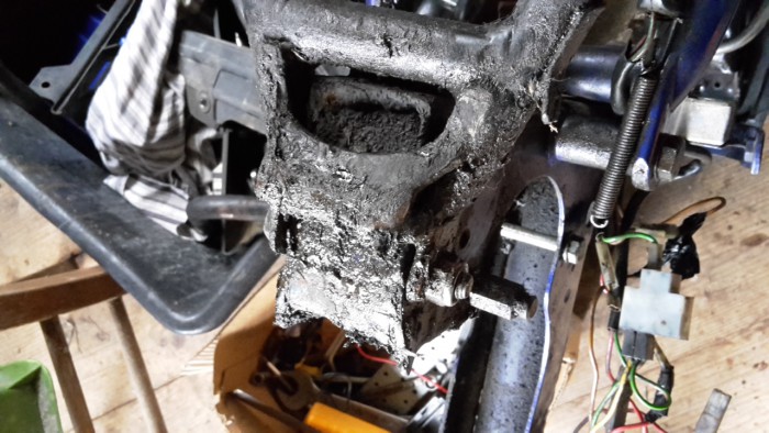

Heute wurde der Motor und das Hinterrad aus dem Rahmen montiert. Der Motor ließ sich gut abschrauben.
1. Frage: Wo ich Probleme habe, ist die Hinterrradschwinge. Die Schrauben bekomme ich mit normalem Kraftaufwand nicht auf. Muss ich was besonderes beachten?
Als nächstes wird das Hinterrad zerlegt und gereinigt.
2. Frage: Apropos gereinigt: der Motor und der Rahmen strotzen vor festgebackenem Fett und Schmodder. Wie bekomme ich das am unkompliziertesten ab?
Bernd

schön dreckig
kannst es mit grillreinigungsspray probieren
ansonsten bremsenreinger, ist auf metall kein problem
ich würd mit dem motor kleinen besuch in der autoselbswash machen und hochdruck
zur schwinge, das macht meist mehr ärger als einem lieb ist, die schrauben sind da normal völlig festgerostet
es endet meist in abbohren....
im zweifel einfach lassen wies ist

Die Schwinge bewegt sich auf und ab. Seitlich hat sie kein Spiel. Also denke ich, wenn sie nicht aufgehen, die Schauben, lass ich es tatsächlich.
Danke für die Antwort.
Bernd
Beiträge: 9124
Re: Bernds Optima 50
bei der schwinge kannst es nur mit hitze versuchen, bekommt meist aber dem lack wenig
das liegt daran das nie die wartung bei den dingern eingehalten wurde, wäre die alle 5000km neu gefettet worden , wartungsplan sachs,, ginge das auch auf

Der LXF hier im Forum hatte auch das Problem mit der Schwinge.
viewtopic.php?f=53&t=2616
Das habe ich mir angeschaut und es bei meiner nur kurz probiert und dann gelassen.
Wenn die nicht ausgeschlagen ist und sich noch nach oben und unten bewegt, würde ich die Finger davon lassen.
Das ist schon Mordsaufwand die Lager zu wechseln, wenn die festgegammelt sind.

Wenn ich es richtig verstanden habe, ist Kältespray die Lösung.
Durch die Kälte zieht sich alles zusammen und sprengt so den Rost und festen Schmodder.
Durch das anschließende Erwärmen dehnt sich alles aus. Somit ist das Schwingenlager frei. Hoffentlich.
Meine Schrauben sind fest. Ich habe sie mit Rostlöser eingesprüht. Wenn sie morgen nicht aufgehen, probier ich mal den Schlagschrauber (der zum Radbolzen lösen) aus.
Bernd

Du hast aber schon gesehen, was das für ein Mist werden kann, sollte da was abreißen?
Wenn die Schwinge geht und kein Spiel hat würde ich es sein lassen.

was helfen könnte....wäre
https://www.picclickimg.com/d/l400/pict ... BCssel.jpg
schwinge hinten hoch richtung schutzblech
und das lager in nem topf in 20-30% essig versenken, fürn paar tage, 3-4tg
wenns lose wird, alles mit seifenlauge neutraliseren, waschpulver + wasser
und man wird wohl die stellen lackieren müssen
aber alles besser als abgerissene schraubköpfe
der rahmen ist eh falsch lackiert, das schutzblech auch, da kann man auch die schwinge nachlackieren, essig wird das matt machen
wenn die Schwinge ordentlich funktioniert lass sie dran. Den Motor schön sauber machen und erst mal fahren und beobachten.

Bevor ich mir einen abbreche, oder was beim Moped, lass ich es lieber erstmal. Es gibt genug wichtigeres am Moped instandzusetzen.

Ich glaube das ist ein weiser Entschluss. :thumbup:
Ich habe meinen Hobel sogar mit angebauter Schwinge Sandstrahlen lassen und lackiert. Das geht auch.

Ich würde die Teile zur Autowaschbox nehmen und mit dem Hochdruckreiniger sauber machen.
Vielleicht kannst du das Mofa ja in ein großes Auto oder einen Anhänger packen.
Backofenreiniger geht am Motorblock schon, aber gut aufpassen, dass du nix in den Motor rein kriegst. Den Lack machst du dir aber mit dem Backofenreiniger kaputt.
