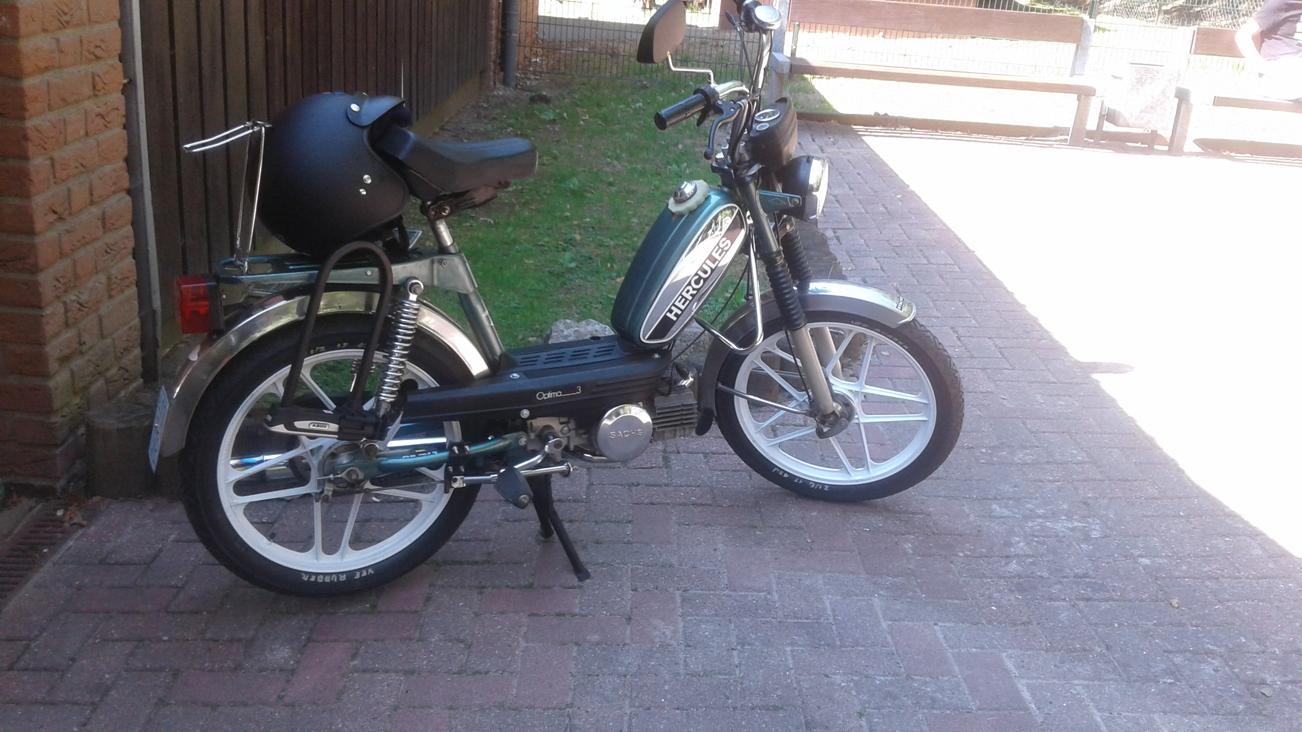

Ich bin Neu hier , im Forum und möchte mich euch austauschen in Sachen Hercules Optima .
Ich habe mir im Sommer 2018 , eine Optima 3 S gekauft , mit laut Tacho 5000 Km ,in Jadegrün met . Sie hat vom Vorbesitzer ein 12 er Ritzel vorne ( Block sieht etwas gefeilt aus ) und 42 Zähne hinten verbaut bekommen.
Sie läuft nach GPS 53-54 Km/h der MOTOR ist ein 505/2 DX . Der MOTOR hat gute Komperession und springt auf Schlag an ( Kalt) was komisch ist , wenn der MOTOR warm ist , fehlt irgendwie der Drehmoment.
Wenn ich anfahren will , kann es passieren , das man Sie abwürgt , oder die Kuplung schleifen lassen muss , ist dann in Gange , geht Sie gut und zieht im 2 Ten Gang ab 30 Km/ h zügig bis Tacho 60 zig durch laut GPS 53-54 .
WAS kann das sein ? VERGASER ORIGINAL BING 85/13/104 62 ziger Hauptdüse .
HAUPTFRAGE an Euch passt der ZYLINDER vom 505/2 DY auf den 505/2DX ich könnte einen Zylinder vom 505/ 2 DY bekommen , wenn der passen wird, würde ich ihn gerne professionell bearbeiten lassen , um mit der Simson Schwalbe meines Kollegen mithalten zu können.
Es kann ja NICHT sein , das dass Ost Moped die Hercules versägt !!
Oder seht ihr das anders ?? Es sind ungefähr 2 Km/ h die , die Schwalbe mehr schaft ((
Über ein Feedback würde ich mich sehr freuen .

Ich machs kurz, kauf dir einen Airsal 65ccm Zylindersatz und lass die Finger vom Feilen, deine Zylinder sind selten, die lässt man besser original. 2gang Motoren, du musst dich entscheiden für , Endgeschwindigkeit oder Anzug.
Zur Schwalbe, was steht da noch für eine GeH in den Papieren und welche in deinen? Soviel zum Thema legal , illegal.

jedenfalls finger weg von der org zylindern, sind nicht mehr ersetzbar
mit dem airsal...wenns denn sein soll, wirds schneller, und der zylinder kost nicht viel
15er vergaser https://www.racing-planet.de/vergaser-a ... 091-1.html
