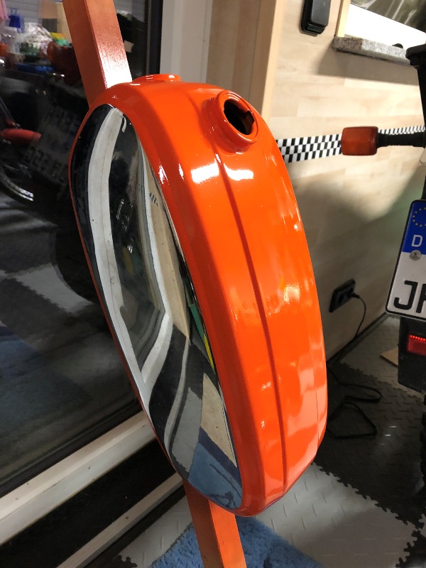

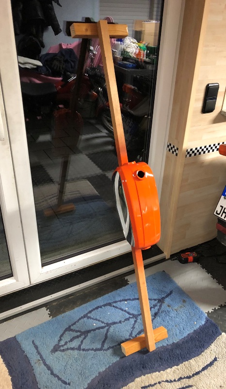

Chromteile:
Ziemlich unbrauchbar.
Ich bräuchte neue Schutzbleche, einen neuen Auspuff, Lampe vorne, Lampe hinten, Mittelstegblende.
Der Tank ist komplett in Chrom, da hat Jemand vermutlich den Lack abpoliert.
Hier bräuchte ich eine Schablone, wo und wie die Chromseiten abgeklebt werden müssen, damit das wieder lackiert werden kann.

tja, da beißt sich grad was.
Ich hab keinen Stöpseltank gefunden, also hab ich den genommen, der drauf war.
Das müsste ein kleiner Tank mit Drehverschluß sein.
Den Tank könnte ich aber immer wieder ändern.
Den Rest hätte ich gerne so gut es geht am Original.
Mir fehlen aber die grauen Seitendeckel und jetzt noch der Auspuffhalter.
Aber mein Problem ist vermutlich auch, daß ich bei Hercules nicht ganz sattelfest bin.
Mir war gar nicht bekannt, daß es so viele Unterschiede gab.
Für P3 denk ich hab ich nun
den richtigen Gepäckträger
Schutzbleche
kleines Rücklicht
Rechtecklampe mit Tacho
kein Cockpit
Chromblende Durchstieg
Was noch nicht passt ist:
mglw. der Tank, der hat einen Drehverschluß, der Stöpseltank war zu schlecht
Sitz (sind mir die Unterschiede nicht bekannt)
Felgen (hab noch keine Speichenfelgen gefunden)
Seitendeckel
Was es aber noch an ganz detailiert unterschiedlichen Teilen (Aufkleber, Luftpumpe,...) gibt, weiß ich gar nicht richtig.
Jürgen
