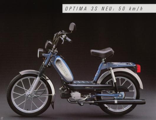

Beiträge: 9124
Re: Prosekte für Hercules Optima 50?
http://www.zweirad-und-mehr.de/41564.html
Die letzten zwei Optima 3S bekamen eine zusätzliche Leistungsspritze von 0,3 Ps, so dass die Leistung mit 3,12 Ps angegeben wurde. Gleichzeitig wurde die Höchstgeschwindigkeit mit 50 Km/h angegeben,
Hercules P3 1974 - 1979
Hercules Optima 3 1979 - 1980
Hercules Optima 3 S 1980 - 1986
Hercules Optima 3 S 1986 - 1988
Hercules Optima 3 S 1988 - 1993
Hercules Optima 50 1993 - 1995
Sachs Optima 50 1995 - 2001
Sachs Optima 50 2001 - 2004
optima 91 http://u.jimdo.com/www62/o/s20e62a2c74b ... 500-km.jpg
wie die 5S ohne runde lampe
optima 1994-1995
http://www.hercules-jogging.de/images/b ... tima50.jpg
wies aussieht ganz einfach zu unterscheiden an den schutzblechen
die 50kmh 3S hat noch mehr chrom, fragt sich also nur was gegen ende 1993 dran war

Nach den Papieren müsste es dann eine alte 3S sein, denn die Leistung ist mit 2kw angegeben. Die Geschwindigkeit ist trotzdem mit 50kmh eingetragen.
Beiträge: 9124
2,72 PS, 2kw
aber bei sachs, speziell bei zweitschrift würde ich mich nicht unbedingt auf die papiere verlassen
motortypenschild und vergaser ansehn
Sachs 505/2 DX, 2,3 kw, 3,13 PS, Bing 85/13/104, Hauptdüse 62
Sachs 505/2 D , 2 kw, 2,7 PS, Bing 85/12/104A, Hauptdüse 58
SACHS 505/2 DY, 3 PS, BING 85/12/126 , Hauptdüse 70
den kleinen ps unterschied werden schon die vergaser und luftfilter und düsen machen
die 3s ist jedenfalls ein moped das noch org guten lack hat ,
danach begann so langsam die sachs sparpolitik und der untergang
die china roller waren im preis viel günstiger
