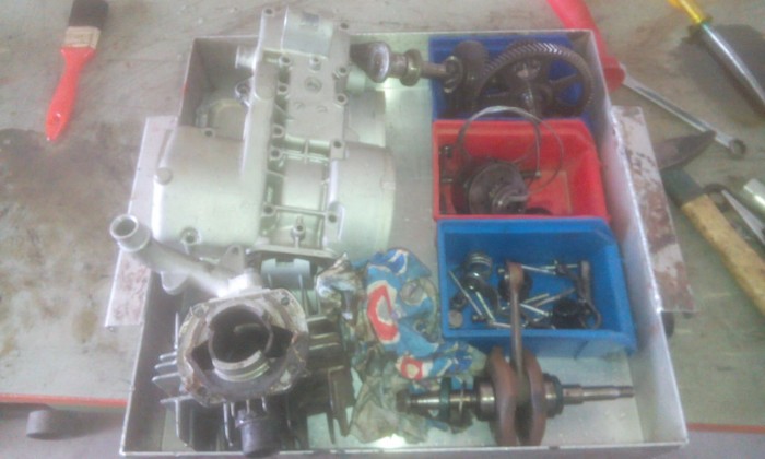

- So sieht jetzt der Motor aus

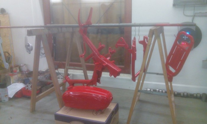

- Und so der Rest

Deine hat(te) eine schöne Patina, ich glaube die wird ganz gut.
Dann mal viel Erfolg! Es lohnt sich!

also ich würde mal sagen das gegen eine saubere Restauration nichts spricht. dabei sind meiner Meinung nach wichtig:
- nicht einfach über alles (Dreck, alte Farbe..) Überlackierenen.
- eine Farbe wählen die es Original auch gab (darum bei mir RAL 3002 - Karminrot)
- Technisch ebenfalls alles auf einen guten Stand bringen, damit nicht ständig dran umgeschraubt werden muss.
- Kleinigkeiten auch beachten (z.B Aufkleber aus der richtigen Epoche- soweit noch verfügbar).
Also so, oder Fahrbereitschaft erhalten und den Rest lassen - was ich auch mehr als OK finde.
In meinem Fall hatte ich Null "Beziehungen" zu den Einschlägen im Lack, da gebraucht aus fremder Hand gekauft.
Somit war die Entscheidung lassen oder das große Programm recht schnell gefallen.
Auch sieht das Moped auf dem Bild besser aus als der tatsächliche Zustand war, so war z.B der Rahmen an der Schwingenaufnahme gerissen.
Die Bilder die ich eingestellt habe sind auch etwas "Unvorteilhaft" bessere folgen.
Von der Ausbildung her ist das alles auch kein Thema, außer beim Lackieren.
So muss ich beim Tank nochmal ran...
Auch wenn am Schluss kleine Makel bleiben, man hat es selber gemacht....
