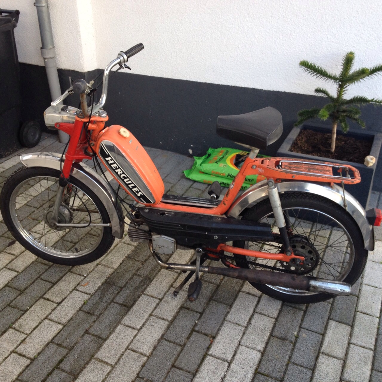

Das mit den Kugeln hab ich bereits vermutet, die haben allerdings gefehlt. Ich werd schon was passendes finden.
Zur Farbe:
Original war sie Orange, da mir das aber nicht gefällt hab ich als neue Farbe das Karminrot gewählt (Micha wird mich dafür steinigen...
So hab ich sie bekommen:
Zur Farbe:

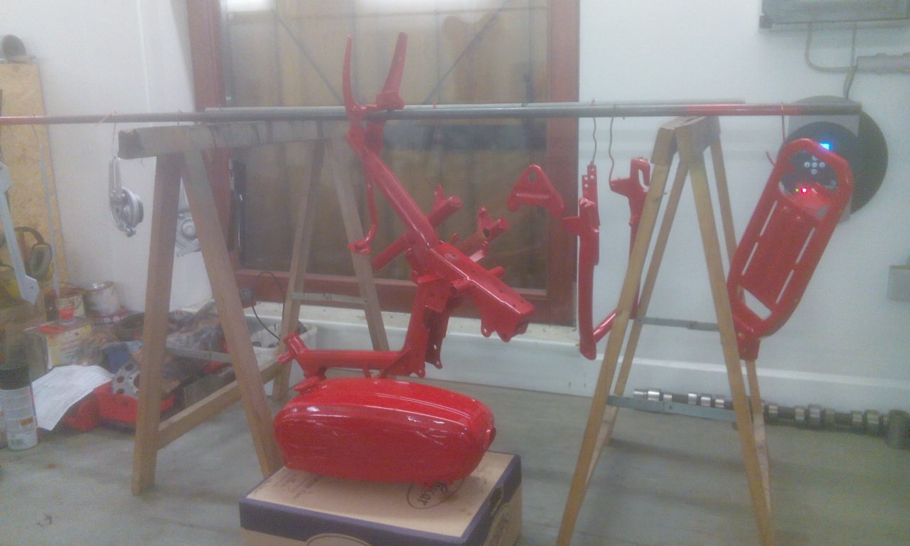

Ich hab auch grade das Problem bei einer 81er Prima 5 S , was soll man lackieren und was nicht ...
Kompletter Neulack
sieht aus wie frisch vom Werk aber die 35 Jahre Geschichte sind dann halt auch irgendwie weg .
Ich denke ich werde eine Art Kompromiss versuchen , die Teile die lackmässig sehr schlecht sind werden lackiert und die
mit nur leichteren Macken bleiben original sozusagen als Beweis für das Alter des Mofas .
Eine Glaubens und Gewissensfrage ? Wie denkt ihr darüber ? Freue mich über Antworten , Gruss von Kai am Bodensee .

Servus Kai!
Ganz schwieriges Thema! Das muss wohl jeder für sich selbst entscheiden.
Meine Meinung: Je älter ich werde desto wichtiger wird mir der Originalzustand, und damit meine ich die Original-Patina mit allen Kratzern und Macken. Derbe, große Kratzer auf dem Tank z.B. möchte ich aber nicht dulden. Das wären für mich Beschädigungen ähnlich einem Rostfleck.
Bei meinem 32 Jahre alten Auto möchte ich das schon perfekter haben, obwohl es möglichst viel Originallack behalten muss, was auch kein Problem bei dessen Zustand darstellt. Ein komplett restaurierter und neu lackierter Oldtimer ist für mich seelenlos und kaputt gemacht worden. Ich erkenne keinen Sinn in Zustand 1 Restaurierungen. Aber ein kleines bischen verstehe ich solche Leute schon.
Für den einen ist nur perfekt perfekt, für den anderen nur original mit den Spuren des Alltags. Verbeult, verrostet und ungepflegt ist aber wieder was anderes.
Mein Schreinermeister hat immer gesagt: "Ein Möbelstück und alles aus Holz im Haus muss Gebrauchsspuren haben, sonst ist es langweilig und steril."
Damals (vor fast 30 Jahren) konnte ich damit noch nix anfangen, war anderer Meinung. Heute seh ichs genauso. Wahrscheinlich weil ich auch schon ein paar Gebrauchsspuren hab.
Abschließend: Eine schlechte Neulackierung oder gar Pulverbeschichtung ist jedenfalls Bullshit.
Wenn tatsächlich eine Neulackierung nötig ist und die gut gemacht ist, hat das auch seinen Reiz.
Oder wenn Stefan aus technischen Gründen seinen Tank (eines anderen Fahrzeugs) aus der Dose lackiert find ich das auch reizvoll und gar nicht daneben. Im Gegenteil.
Schwierig, schwierig. Und von Fall zu Fall unterschiedlich.
