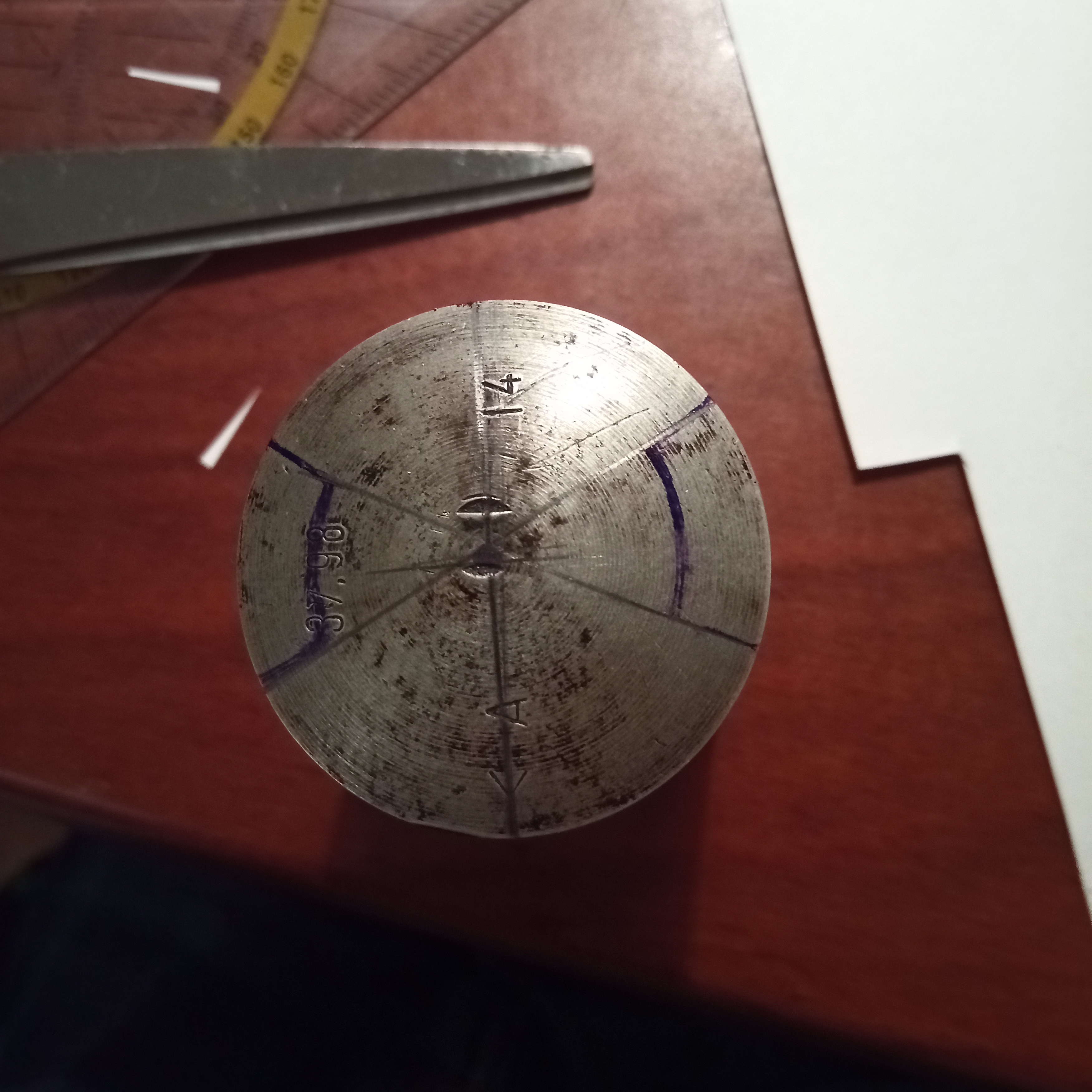

Heute Nachmittag habe ich mich mit dem ganzen mal beschäftigt... Habe noch nie Steuerzeiten gemessen.
Gradscheibe mit Durchmesser von polrad ausgedruckt und folgendes ermittelt:
Einlassseuerzeit (original) 115°
Auslasssteuerzeit (gefeilt) 133°
Überströmzeit(original) 90°
VORAUSLASS≈21°statt geschätzten 15°

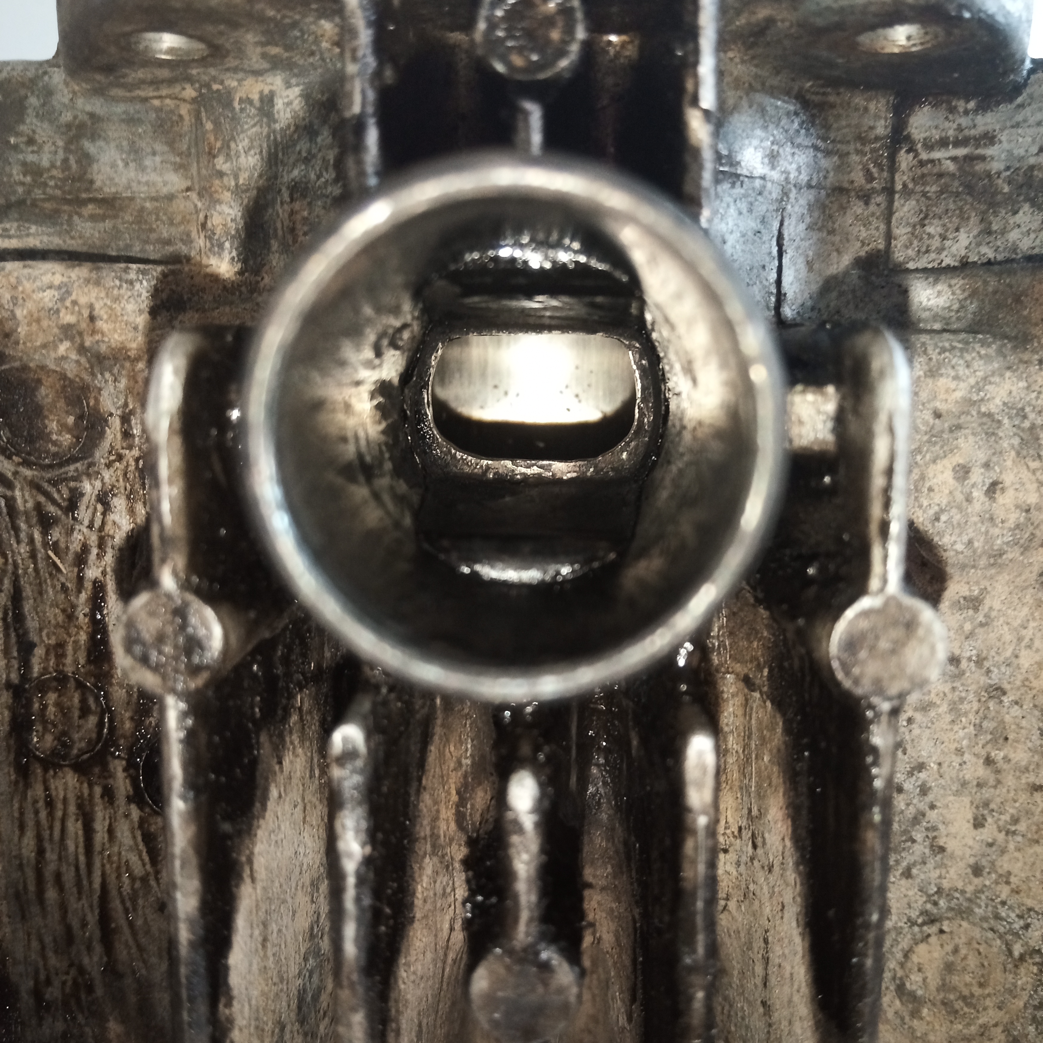

Ich habe die Form des Auslasses schön geformt
Vorher nachher...
Der Auslass hat serienmäßig 120°
Jetzt sind es 140°, wird wohl etwas höher drehen

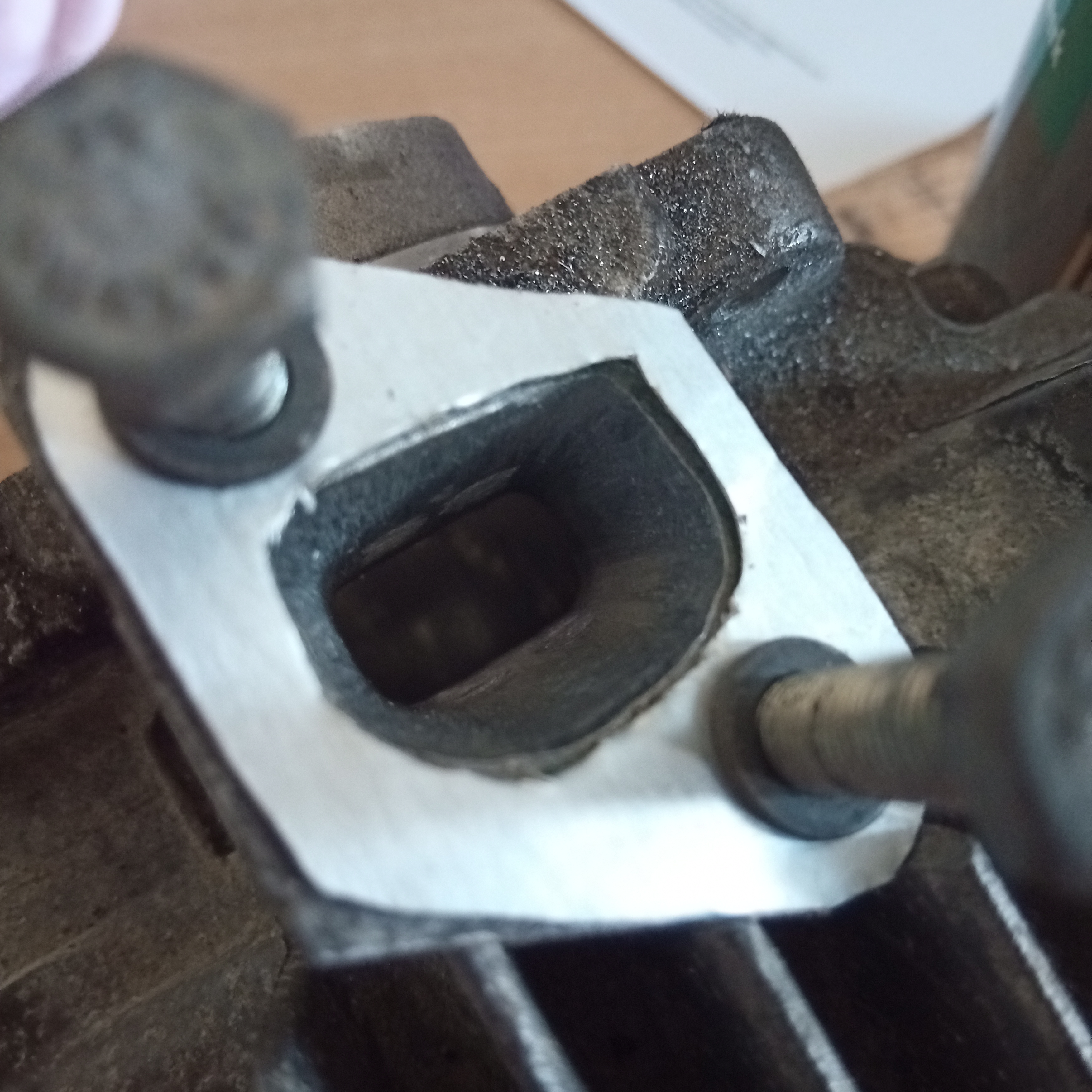

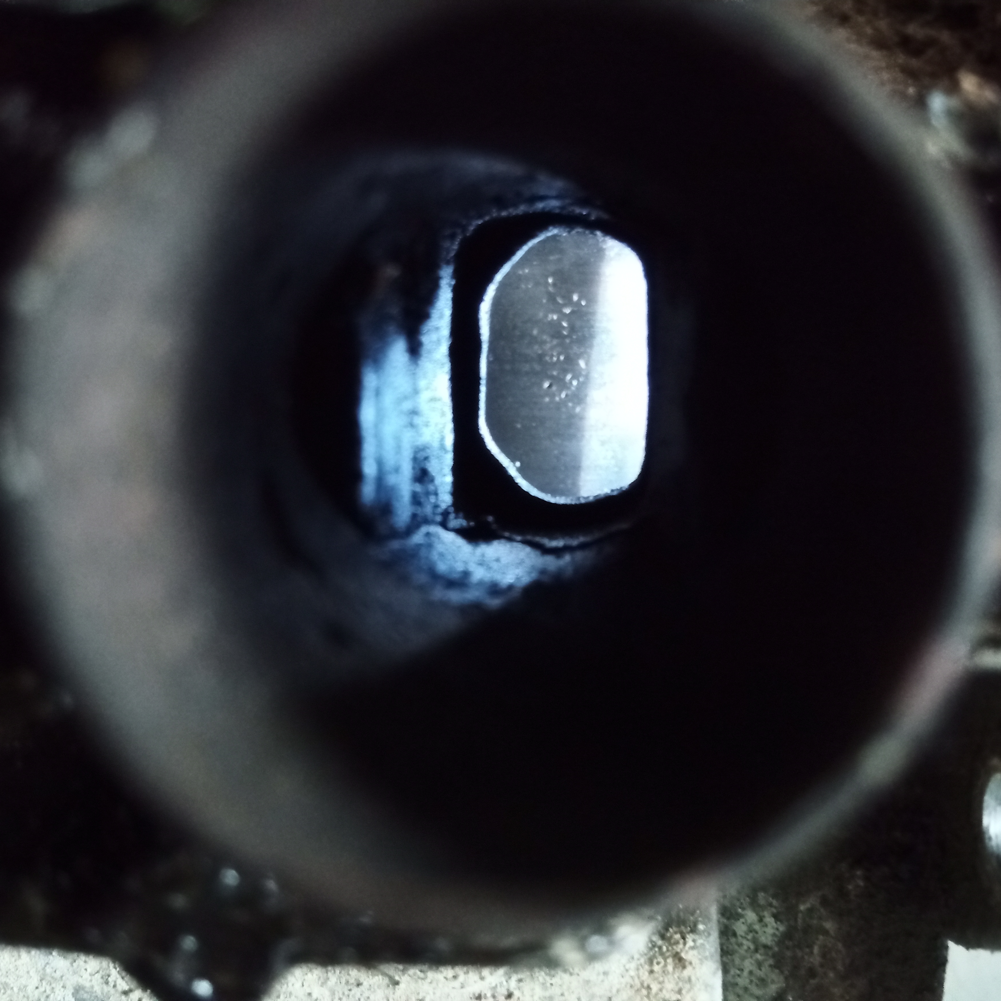

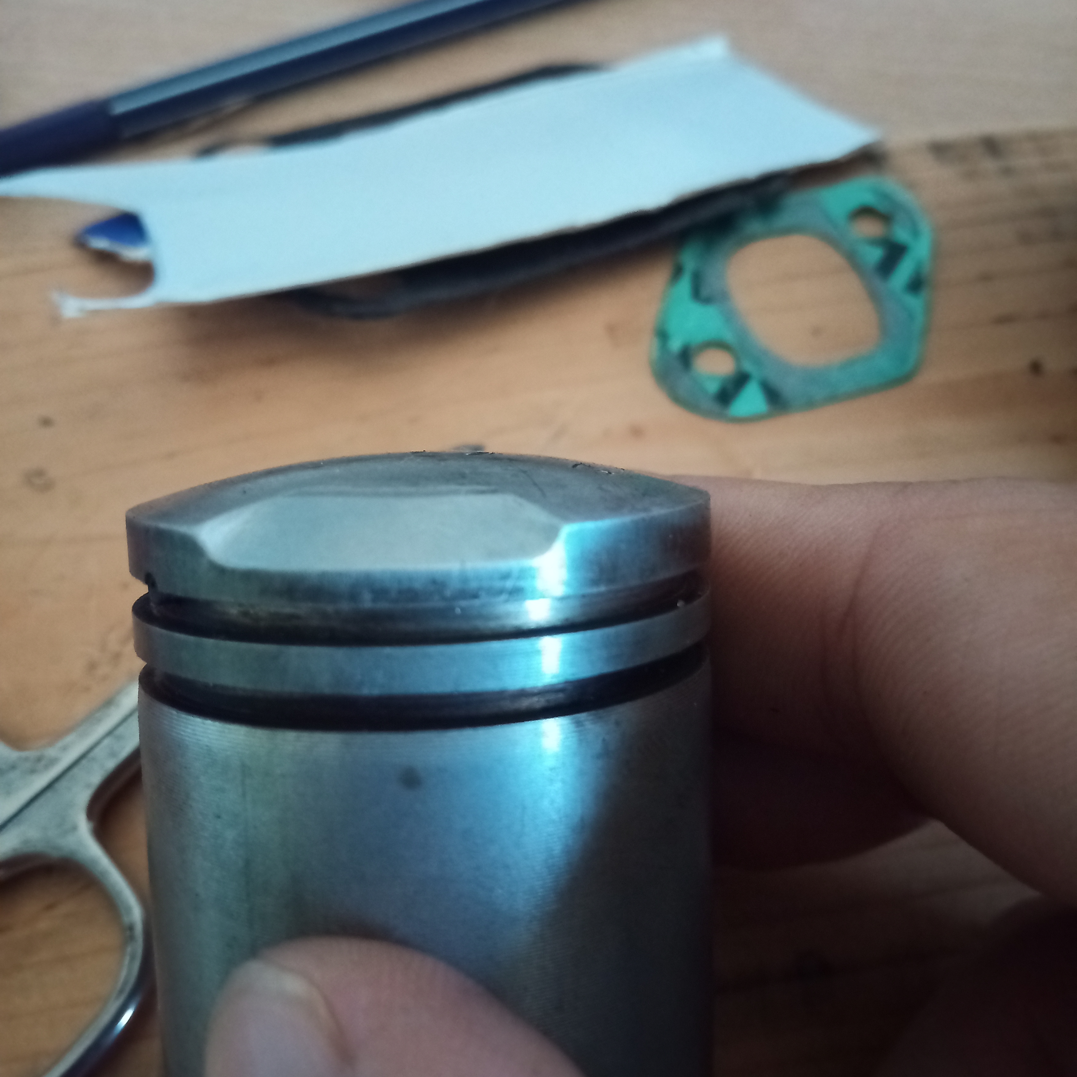

Auch den Einlass habe ich verbreitert und durch kürzen des kolbenhemdes die Einlasszeit von originalen 115° um 10°erhöht auf 125°
Und als wäre das nicht schon genug Aufwand habe ich das ganze auf eine gute gebrauchte 44mhub 49ccm Kurbelwelle ,die ich mit neuen Simmerringe UND Lagern ausgestattet habe abgestimmt, um soviel Kompression wie möglich zu bekommen!!! Deshalb habe ich auch neue Kolbenringe eingebaut!
Es stimmt doch dass die Kompression steigt wenn man einen alten "47er"Zylinder für 42mm Hub auf eine 44mm Welle setzt oder???
Beiträge: 9179
Re: Hercules M5 1978 angemessener Preis?
ja er verdichtet oben stärker da der kolben ja 1mm höher geht

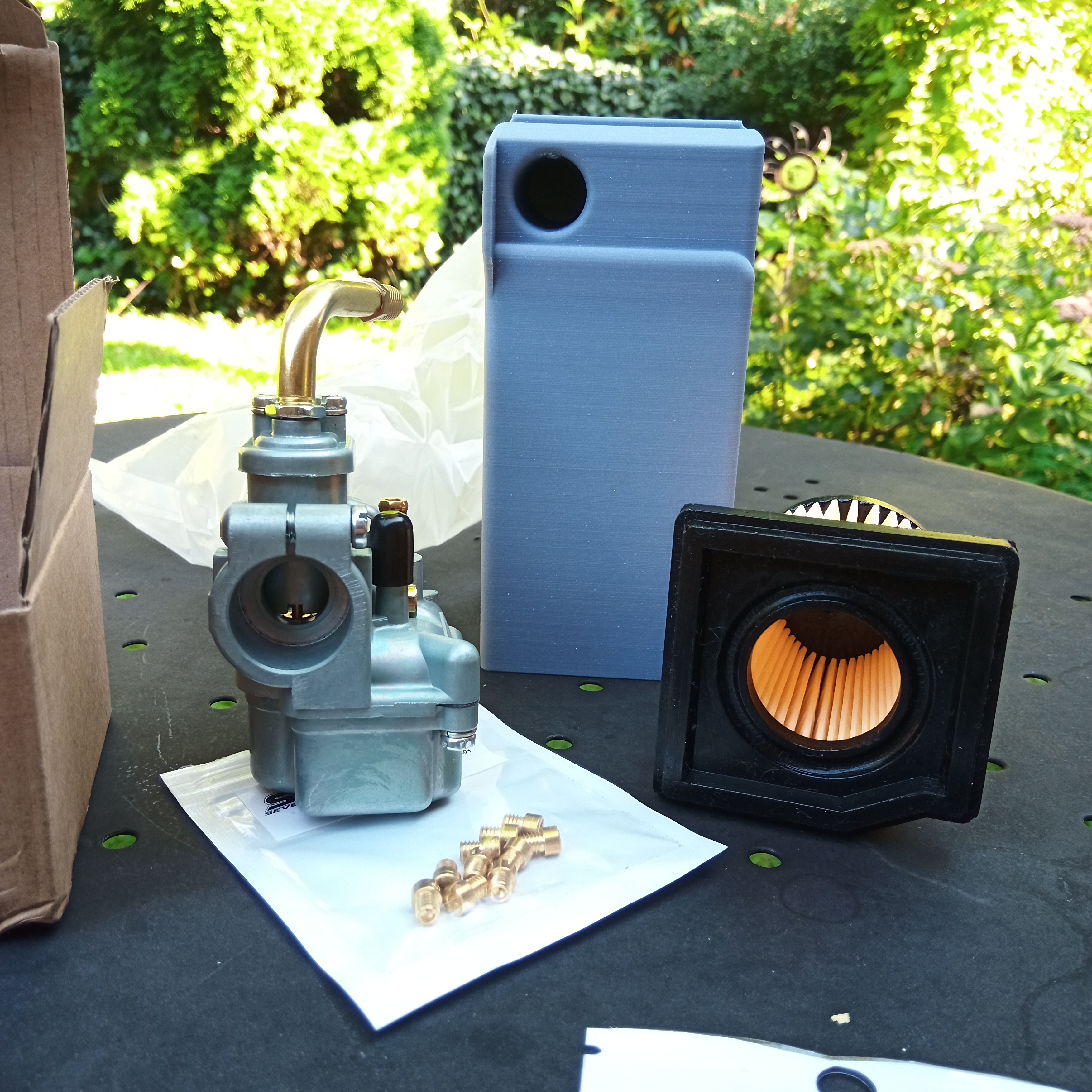

Heute kam Lieferung, es kann losgehen...Vergaser 12mm, Düsen von 48-66, Filter 27mm, Kasten mit 15mm Loch
