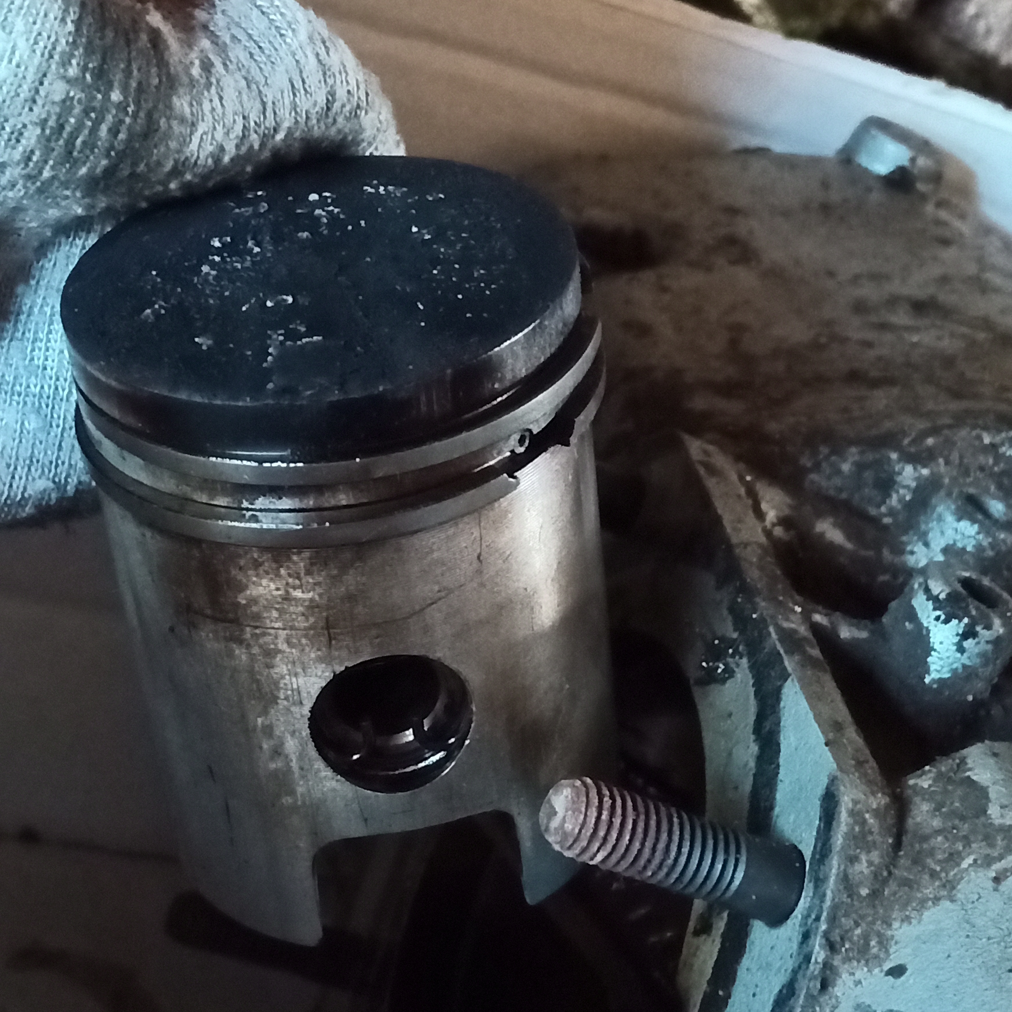

Der Kolben:
Beiträge: 9123
Re: Hercules M5 1978 angemessener Preis?
naja schlecht sieht die kompression nicht aus
welche nummer steht auf dem pleuel
0217 102 099 = 42 mm Hub = 47 ccm

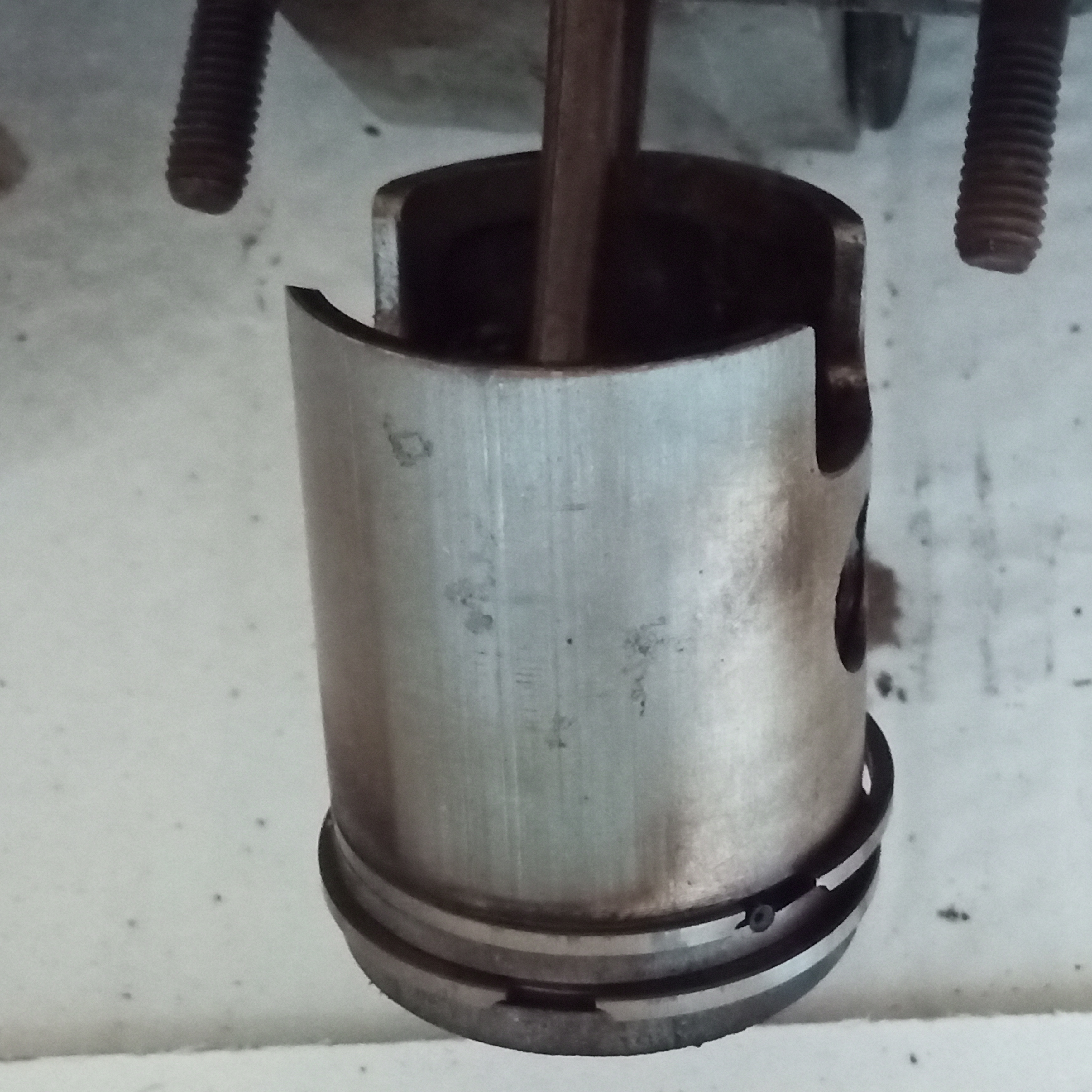

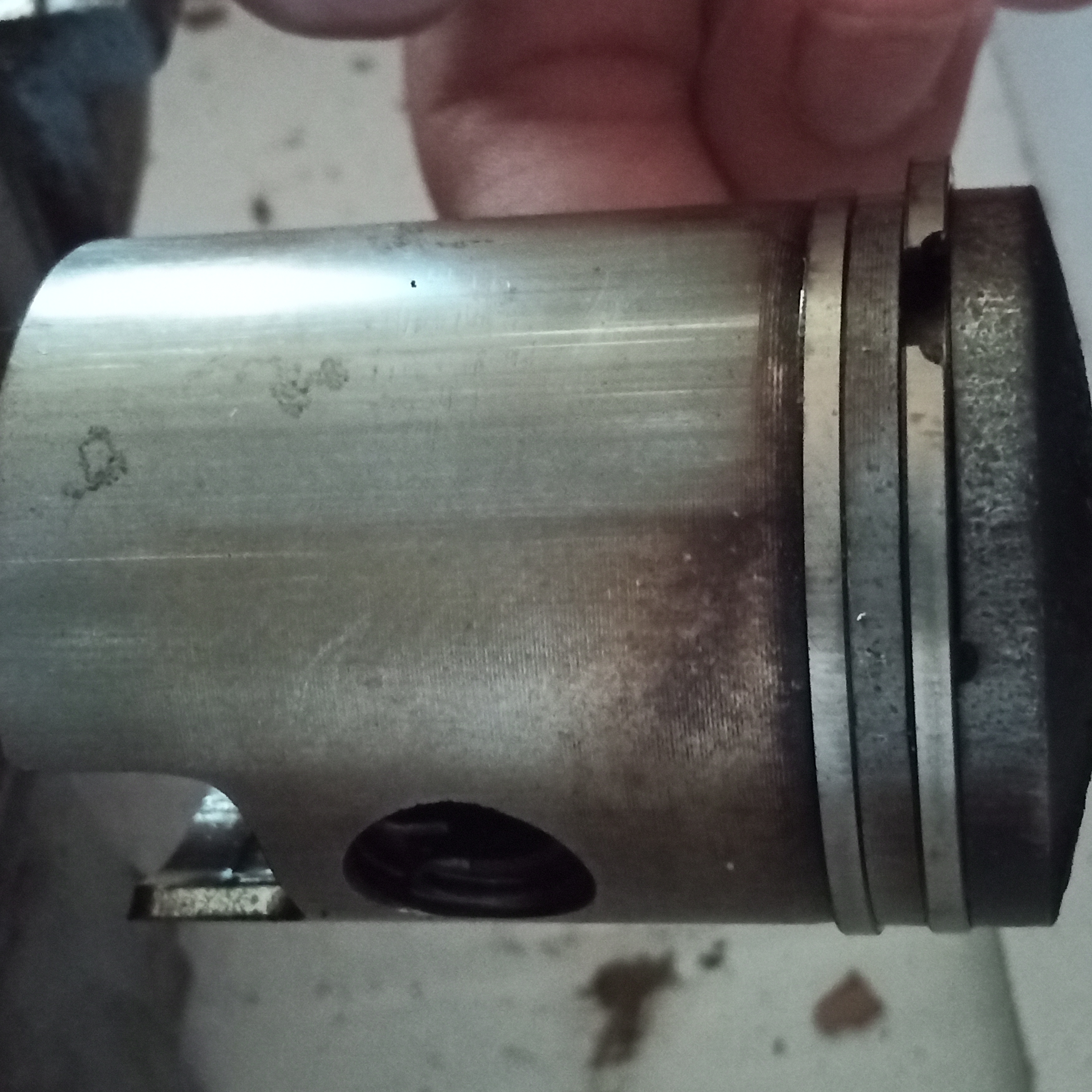

So schlecht war die Kompression auch nicht... Ringe sind fast noch neu. Kolben ist ein originaler von Mahle, Steht 37,98drauf.

Wie kann ich rausfinden ob das kolbenhemd gekürzt wurde?
Beiträge: 9123
einfach messen
außerdem wäre das niocht schlecht...die moped kolben sind ca 3mm kürzer, ca 50,5
moped maße https://www.mofakult.ch/meteor-kolben-3 ... -mm-kobo-c
ist tuning...da mehr einlass
dein kolben sieht original aus
die kompression ist ok

Ich habe gemessen. Von oberkante bis Unterkante (Wölbung ausgenommen ) ist das maß 50mm, Einlass und auslassseitig...

der kolben wurd asuc h nicht gekürzt
was noch machen kannst...ist oben unter dem ruß buchstasben suchen... kann für später nützlich sein wenn man weis welche kolbengröße jetzt drin ist, kann man zb mopedkolben kaufen

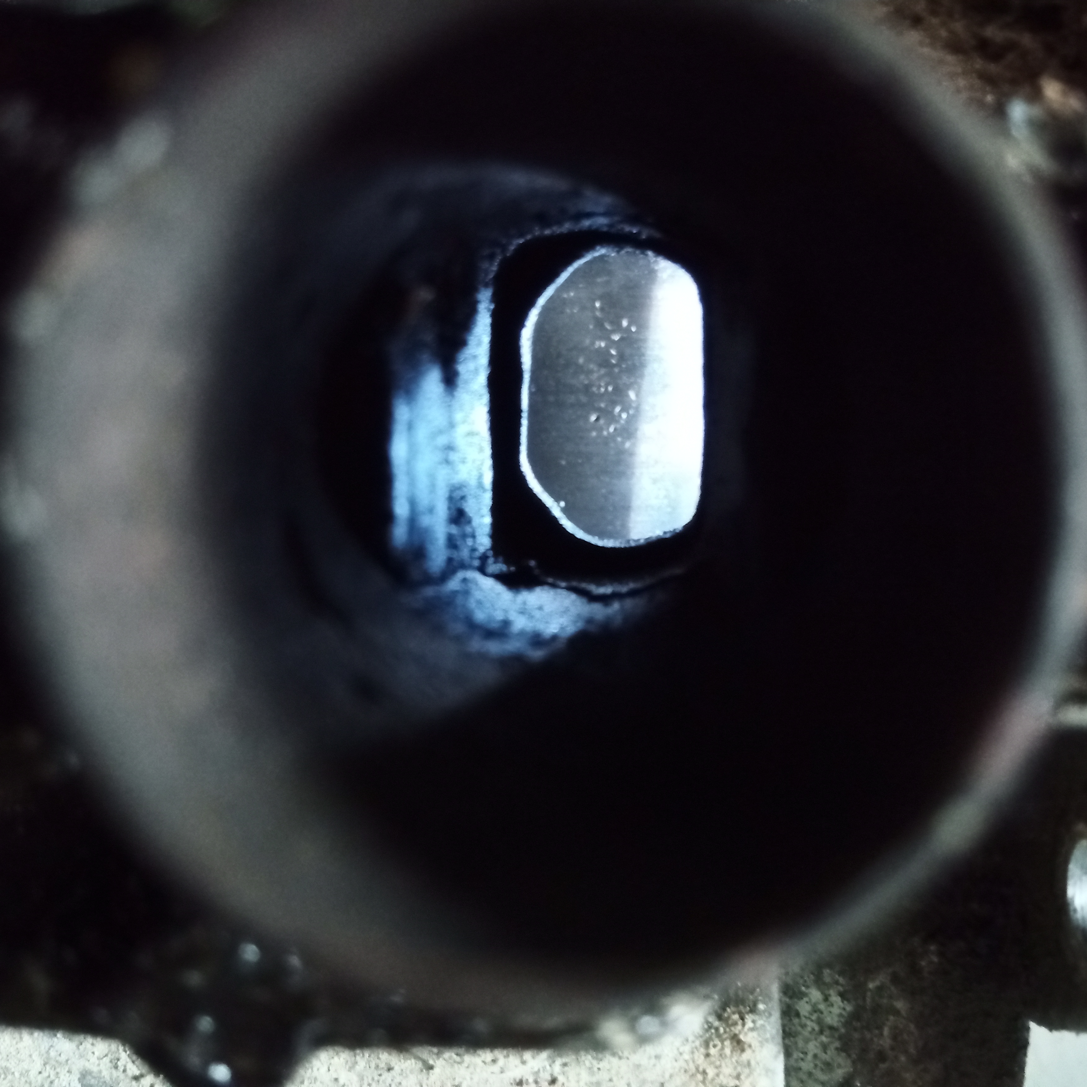

Hier nochmal ein Bild vom Auslass.

OK also du sagst dass der Auslass definitiv nicht original so war? Sprich er wurde gefeilt. :cry:
Also ist der Zylinder auch nicht mehr viel wert oder?
Kann damit die wenige power erklärt werden? Oder ist das sogar gut und bringt power?
Beiträge: 9123
wenn das zu weit nach oben gefeilt wurde verliert man power...da zuviel gemisch verloren geht
