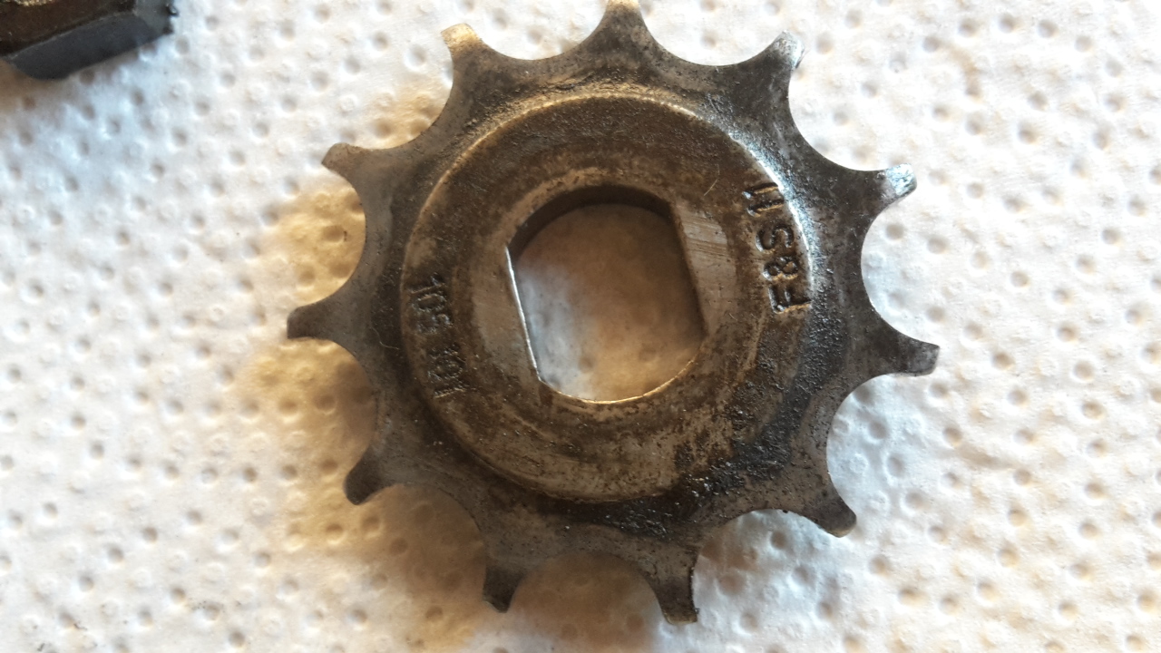

Die Mutter vom Ritzel geht schwer auf.
Gegen den Uhrzeigersinn stimmt doch. Oder?
Bernd

Dafür krieg ich das Ritzel nicht runter.
Gibts nen Trick?
Bernd
Boernd
Beiträge: 53
Registriert: 29.12.2018 18:28
Mofa/Moped: Sachs Optima 50, 1997
Wohnort: Göppingen
Re: Bernds Optima 50
Beitrag von Boernd »
Mit nem Lagerabzieher gets ganz einfach.
Ein original F&S Ritzel. Wieviel Kilometer da wohl drauf sind?
Bernd
