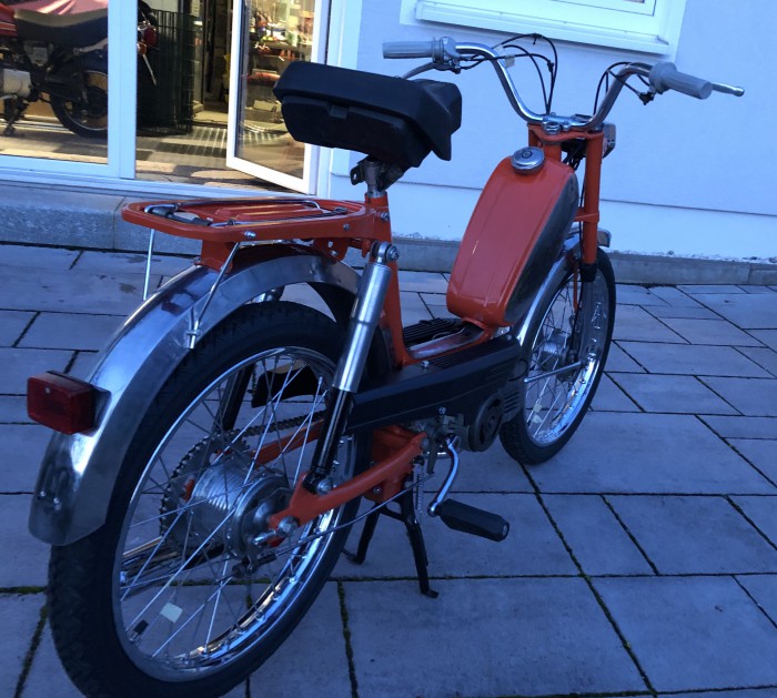

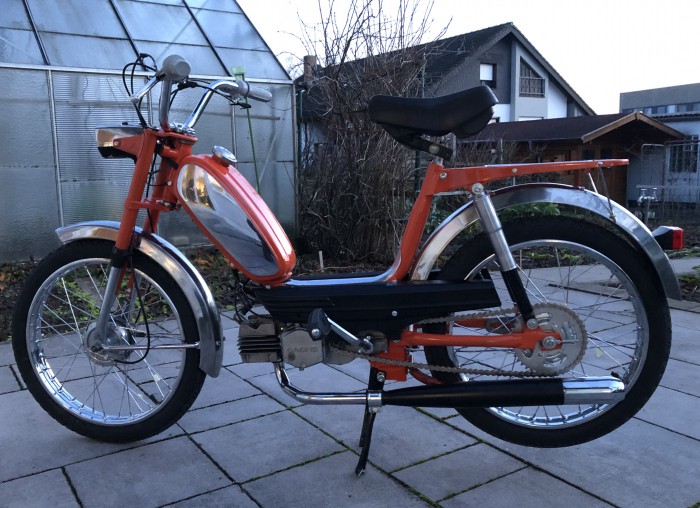

Re: P3 wird restauriert
Hallo Jürgen,
das Moped wird richtig hübsch! Wenn der Tankaufkleber und die Zierlinie wieder drauf ist, sieht sie fast wieder wie neu aus. Mit dem Sattel hast Du Recht. Der passt optisch nicht. Einen guten für die P3 richtigen Denfeld zu finden, ist aber bestimmt auch nicht einfach. Kommt Zeit kommt Sattel!
Aber:
Ich finde, dass der Auspuff etwas tief hängt! Am Topf vorbei geschaut kann man die ganze untere Kette sehen. Bei meiner Optima wird diese in der Seitenansicht durch den Topf deutlich verdeckt:
Aber:
Dirk, Bremen
Dirk, Bremen

ja, der Sitz passt echt nicht, aber ich hab halt grad keinen anderen. Der Schaumklotz hat auch schon ein paar Risse, ich werde mal locker anfangen, was zu suchen.
Mit dem Auspuff hast Du recht, der hängt etwas tief, ich habe auch den Halter für den Topf etwas nach unten biegen müssen, damit das zusammenkommt. Von daher ist der Halter auch noch nicht richtig lackiert.
Der Winkel dieses Nachbaukrümmer passt meiner Meinung nach nicht, der ist nicht weit genug verdreht.
Mit dem alten Originalkrümmer käme ich besser hin, das habe ich probiert, aber der ist halt verdellt.
Ich dachte, ich hab auch schon mal irgendwo Bilder der Krümmer gezeigt.
viewtopic.php?f=51&t=1979&p=17130#p17130
Ich hab den Verkäufer des Nachbaukrümmers auch schon kontaktiert, aber ich bilde mir das alles nur ein.
Jürgen

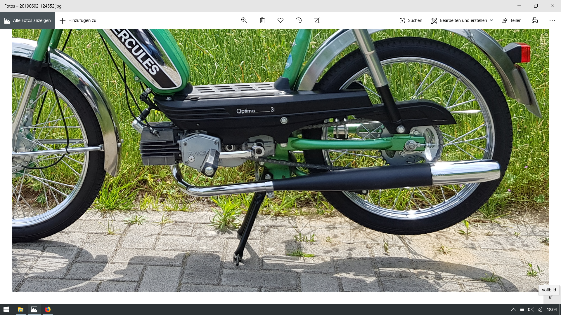

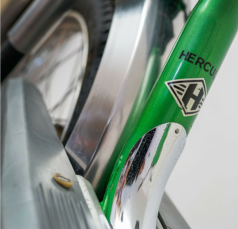

ich bräucht nochmal eine kleine Hilfe wegen der Tankaufkleber.
Ich hab da einige gefunden, einige Varianten.
Nur Buchstaben (Prima der 80er)
Nun würde ich sagen, daß nach meinen Recherchen an den P3-Tank der Aufkleber mit den kurzen Strichen vor und nach dem Schriftzug gehört und die Schrift kursiv ist.
Dieser hier:
https://www.amazon.de/Hercules-Tankaufk ... B079NC3G12
Aufgeklebt werden die mit dem Strich oben nach oben am Tank.
An den Rahmen unter dem Sitz gehört meiner Recherche nach dieser hier:
https://www.amazon.de/Hercules-Aufklebe ... B079NL5BDK
Stimmt das?
Den Rahmenaufkleber habe ich in verschiedenen Farben (weiß und schwarz) gefunden, was gehört denn auf den Rahmen in goldorange?
Danke und Gruß
Jürgen

der Aufkleber für's Sattelrohr ist original schwarz mit weissem Hintergrund soweit ich weiss, siehe Anhang. Leider hab ich bisher auch nur die Aufkleber in schwarz oder weiss gefunden.Beim 76er Baujahr müsste der Tankschriftzug aus deinem Link richtig sein, meine 77er P3 hat schon den neueren mit der " geraden" Schrift.
