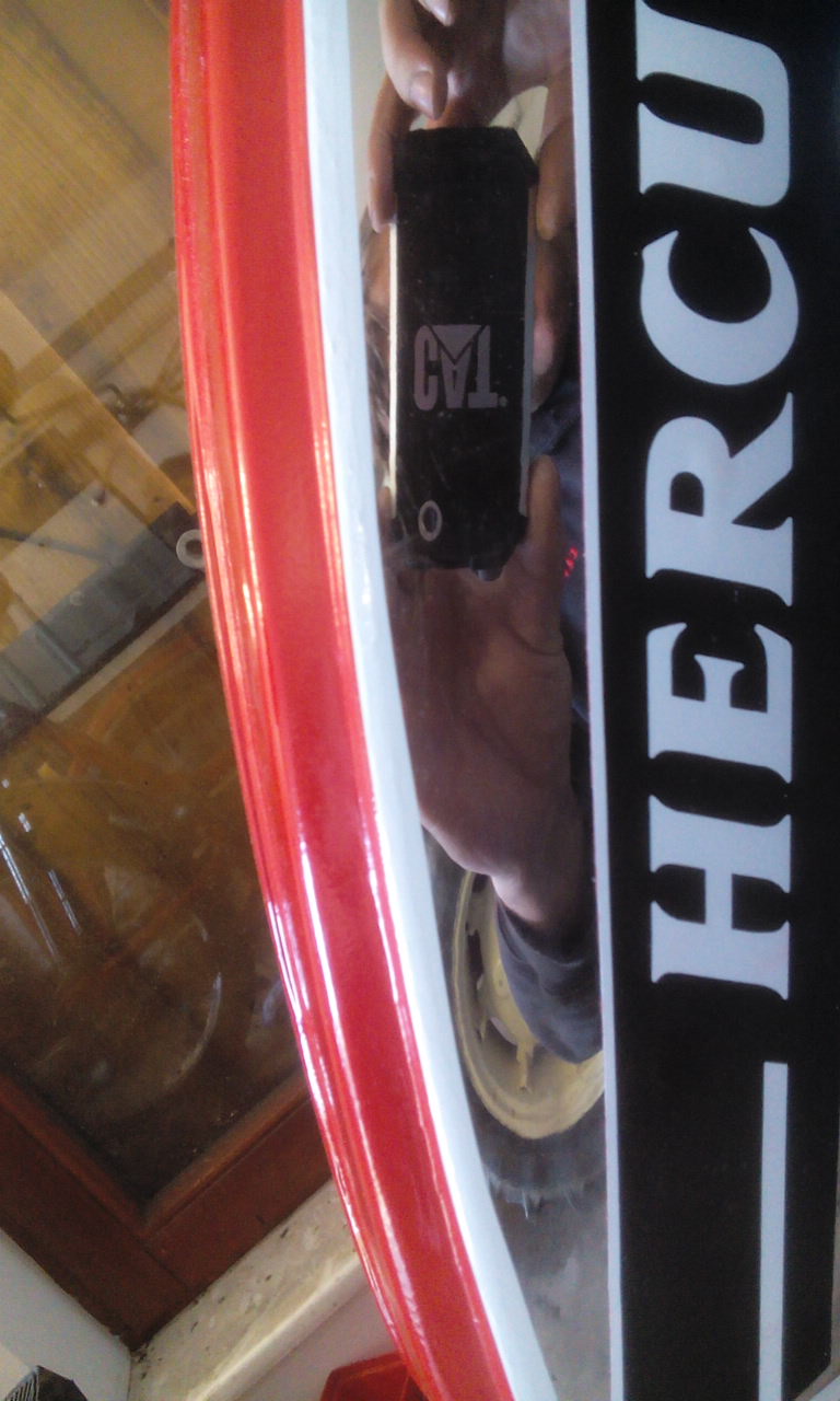

der weiße Rand am Tank als Übergang von Chrom zum Lack ist der gemalt oder geklebt?.
Und wie habt Ihr das gemacht?
Ich hab das mal mit einem Pinsel versucht, ohne abkleben...
... so sieht das auch aus.
Gefällt mir nicht, und versaut auch den Rest des Mopeds etwas.
Da werd ich vermutlich noch mal eine Aktion starten müssen.
Danke und Gruß
Martin
Re: Hercules P3 - Allgemeinen Fragen
genau weiß ich das auch nicht.
Ich vermute aber dass es sich um überlackiertes Linierband handelt, da es leicht erhaben ist.
Mit Klarlack überlackiert, meine ich.

Hallo zusammen , wie es genau bei den "alten " M5 und P3 ist weiss ich nicht sicher , weil Michael schreibt dass dort die
Linierung etwas erhaben ist ?
Bei den Prima Modellen ab 1980 ist die Linierung original per Pinsel handliniert , also kein Klebestreifen . Das bekommt
man ohne lange Übung aber kaum so hin , von daher würde es mit einem dünnen Klebesteifen versuchen .
Ich habe solche Streifen schon beim örtlichen Lackierbetrieb bekommen , die sind sicher besser als eine Rolle aus dem
Baumarkt . Viel Erfolg , ansonsten sieht die rote P3 doch schon sehr gut aus , auch die schönen Chromfelgen .
Gruss von Kai am Bodensee .

Heute Morgen hab ich die gemalte Linie entfernt. Und einen Klebesreifen angebracht.
Das Klebeband ist speziell für Zierstreifen.
Sieht super aus. Jetzt passt es auch zum Rest. :thumbup:

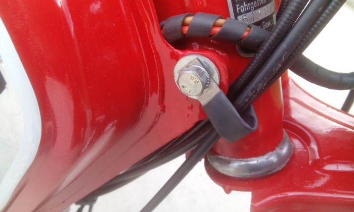

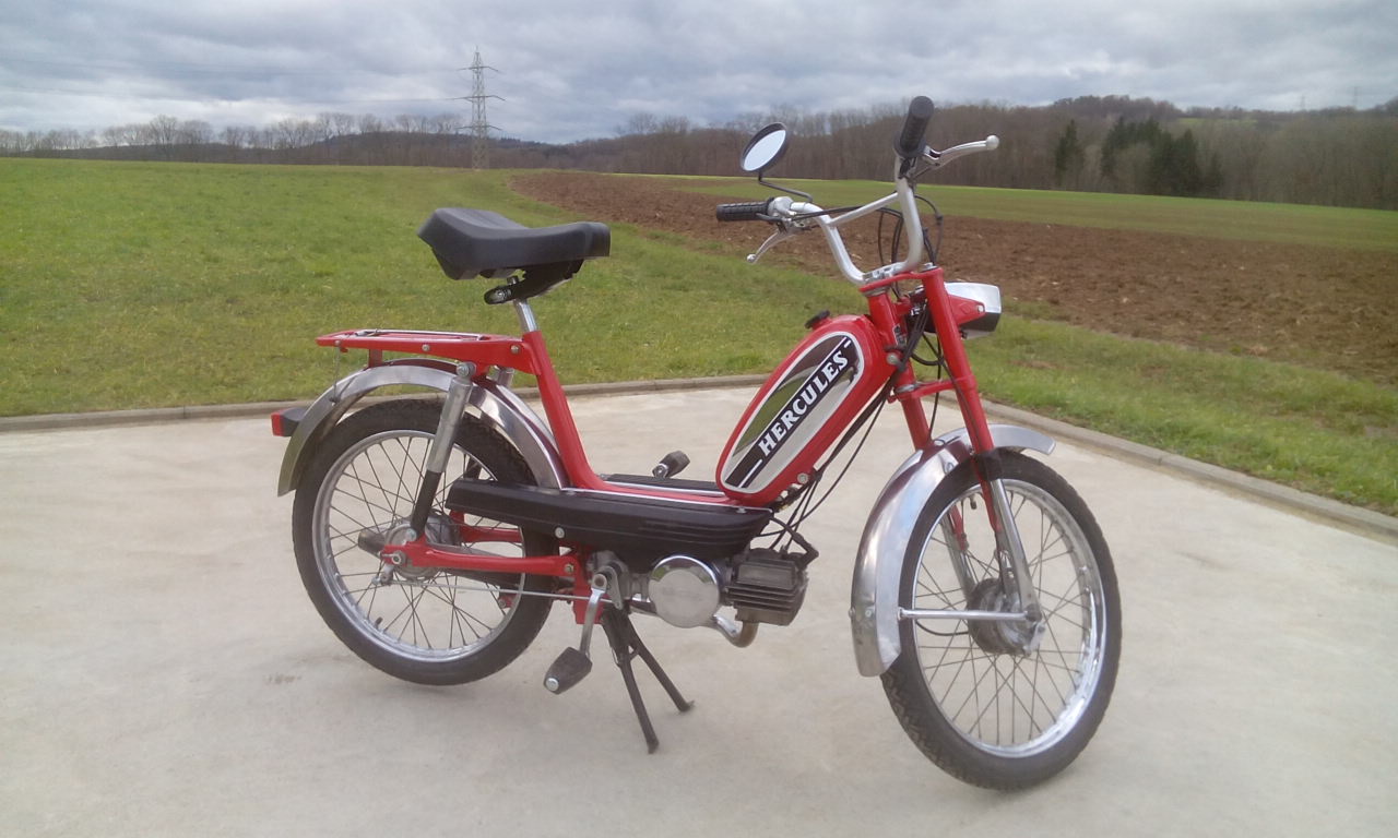

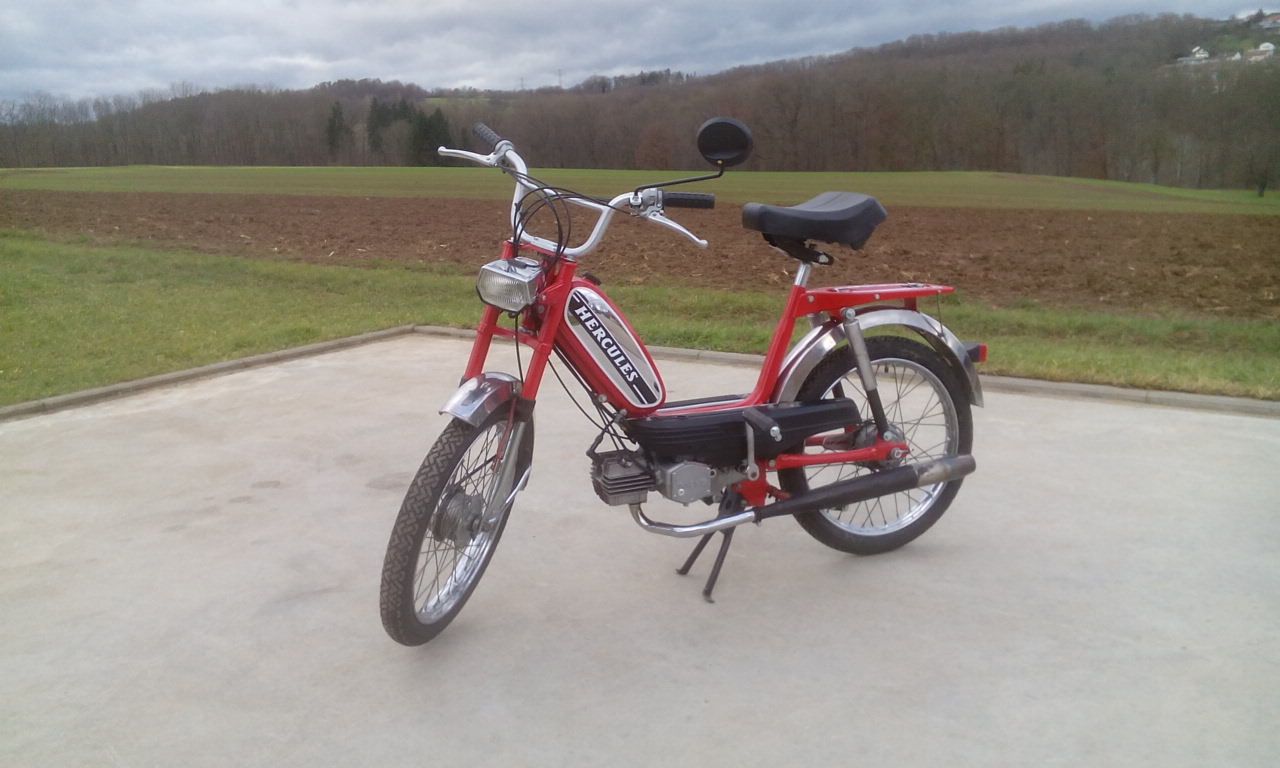

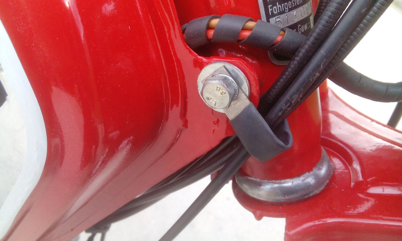

hier noch ein paar Bilder.
In einem Bild auch die Lösung für die herumhängenden Züge, das Blech ist aus Edelstahl.
