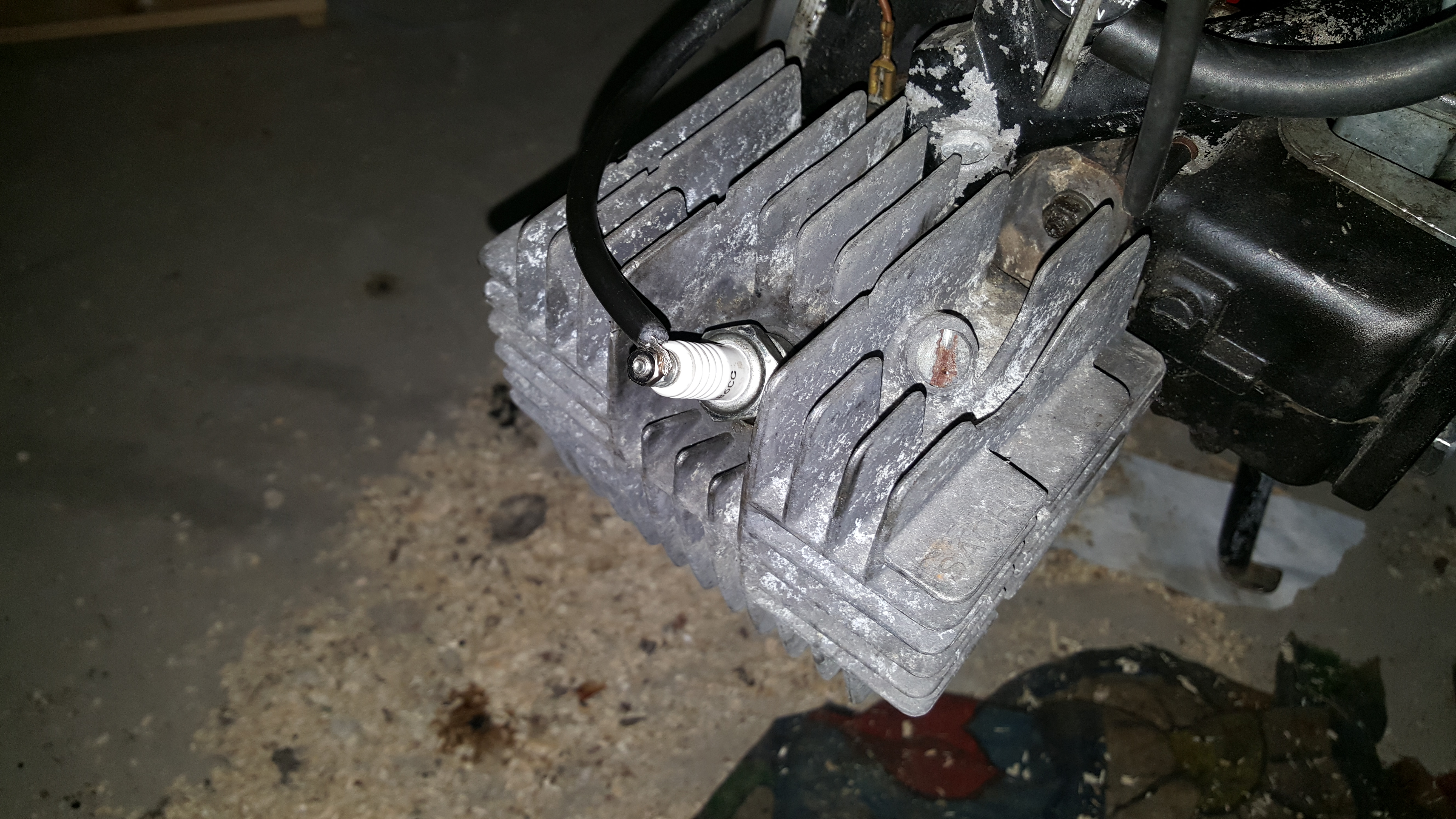

Also: Der Zylinder ist noch dran, aber das Moped läuft auch noch nicht.
Den Zylinder-Auslass gibt es gleich in einem Video zu sehen, auch den Kolben und den OT. (Also auch wenn ich mit dem Auge den OT so ca. ermittle ist er an ähnlicher stelle wie wenn ich ihn genau mit kolben stoppen bemesse)
Der Schalldämpfer ist immer noch nicht drauf weil ich es dem Moped so leicht wie möglich machen möchte.
Den Krümmer habe ich schon mal mit Backofenreiniger sauber gemacht so gut es ging innen auch den Auspuff.
Den Zylinder-Auslass habe ich nach dem Video noch mal so gut wie möglich abgewischt.
Den Elektrodenabstand habe ich heute verringert auf so ziemlich genau 0,4mm etwas mehr vielleicht 0,45mm is da jetzt noch luft.
Das hat nur einen Effekt gehabt: es kamen 2-3 puffs mehr und die puffs kamen etwas schneller (musste nicht so oft kicken bis puff)
Fazit: Das mit dem Elektrodenabstand verändern hat nix gebracht, anschieben hab ich auch mehrere male versucht, puffs bekomme ich. Anspringen will das Ding einfach nicht. Dabei hauts da ne ordentliche Kompression zusammen wenn ich während dem laufen ersten gang rein werfe und aufs Moped spring...
Finde er Zylinder sieht drinnen schon sehr stark verkohlt aus. Tacho hat mehr als 15.000 Kilometer, empfohlen wird alle 3.000km den zylinder zu entkohlen also wenn der Zylinder nicht mindestens 1-2 mal entkohlt worden ist bis heute könnte das schon auch ein Problemfall sein evtl...
Der Kolbenring scheint noch da zu sein wie im Video hoffentlich auch zu sehen. Der Kolben allerdings hat ein paar interessante schwarze Streifen, Video kommt gleich

also wenns eher puff macht , heißt das das es besser zündet....bei 0,4 ist die zündspannung höher aber der funken kleiner
sieht fast so aus als ist da nicht genug gemisch zum zünden da
wunder mich auch das der kolben da an der auslassseite nich braun ist
jedenfalls hat er erkennbare riefen bzw einkerbungen, am kolbenring sind auch schwarze stellen
frag in deinem bekannten kreis ob jemand nen kompressionstester hat
dieses entkohlen gilt für leut die einfach 2takt öl fahren, bei teilsynthetik sollten solche ablagerungen nicht mehr da sein.
