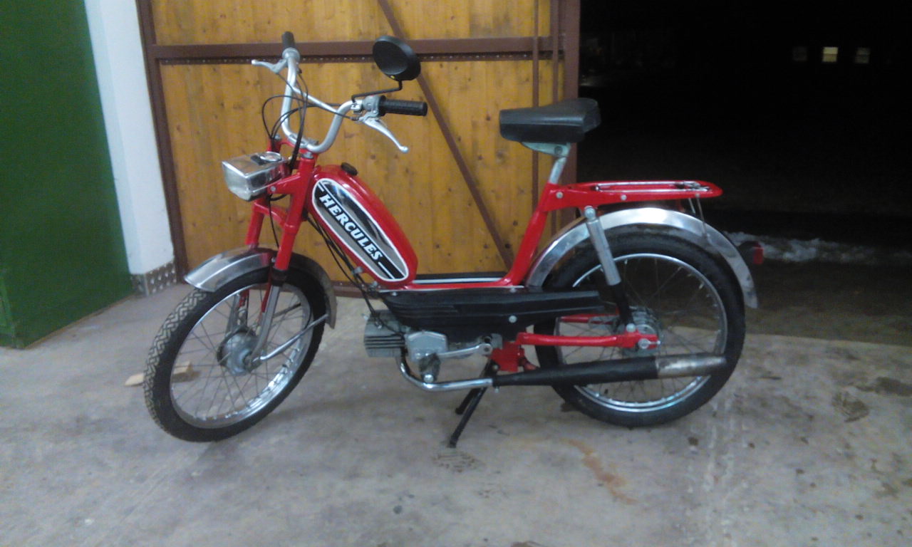

Re: Hercules P3 - Allgemeinen Fragen
hier noch kurz wie das Moped aktuell aussieht.
- Zündung fehlt noch
- Verlegung der Züge wird noch optimiert
- einige Kleinigkeiten sind noch zu machen.

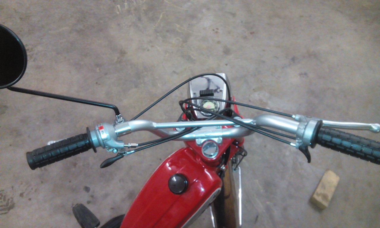

- DerOldenburger
- Beiträge: 489
- Mofa/Moped: Hercules M5
- Wohnort: 26931 Elsfleth
Ist der Lenker denn Original??   Da gehe ich mal nicht von aus.
