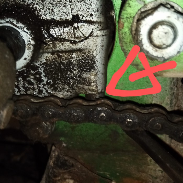

Na ja, für die nächsten Kilometer wird schon halten. Und ich werde es dann schon sehen wenn die Kette außen trocken wird. Wie weit muss ich die Kettenspanner reindrehen? Ich hab das Gefühl dass die zu locker hängt aber man will da ja nix kaputt machen
Beiträge: 9123
Re: Hercules M5 1978 angemessener Preis?
das hält schon ne zeit mit dem fett drin...also meine kette ist jetzt ca 15000km..und hat so heilbad außerhalb vom hersteller noch nie erlebt
.langsam ist kettenrad fertig und muss alles mal gewechselt werden
so spannen das untere kette in der mitte ca 2,5-3cm hochheben kannst
falls keine 100kg wiegst...

100kg... Das kannst bei mir fast nochmal durch 2 teilen :D
Jetzt weiß ich auch wie ich die Kette spannen sollte :thumbup:
Das mit dem Schraubenkopf ist mir kein Rätsel
Wenn Mofa auf dem Ständer steht und keiner draufsitzt soll sich die Kette mit Finger oder besser Schraubenzieher bis zur INNENSECHSKANTMOTORSCHRAUBE drücken lassen.
