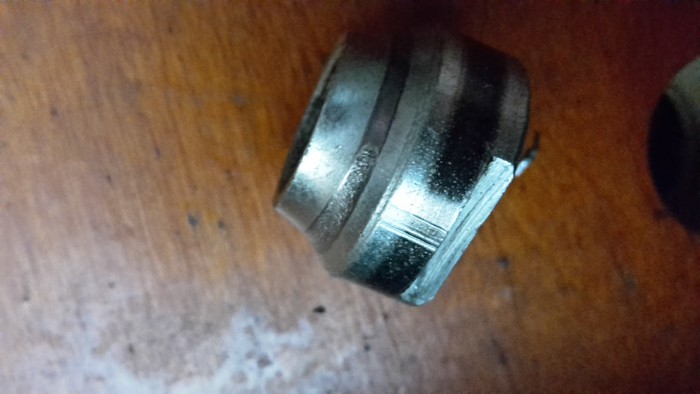

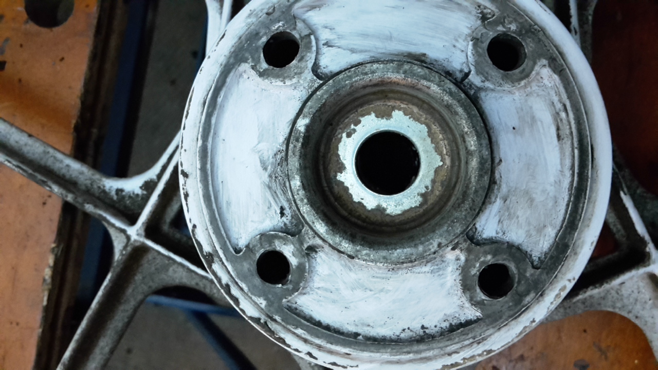

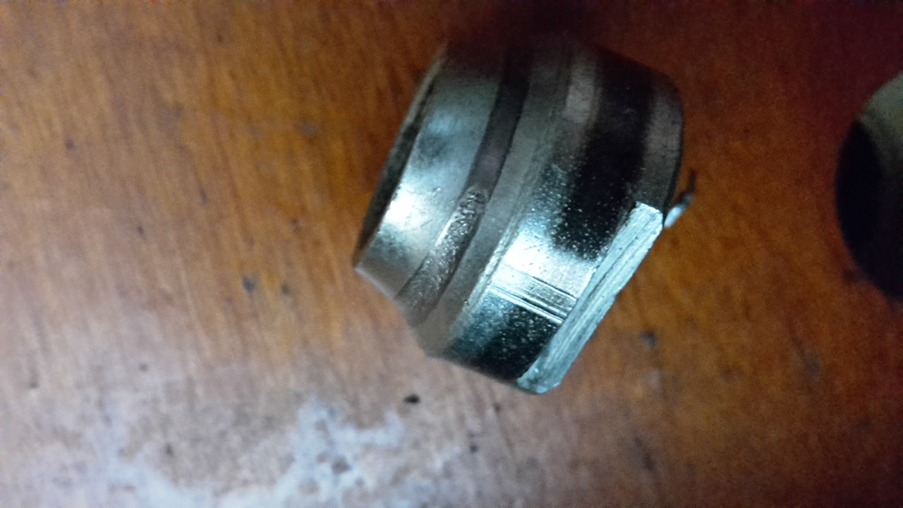

Das Hinterrad liegt auf der Werkbank. Ich habe die Bremsankerplatte ausgebaut, gereinigt, gekupferpastet und zusammen gebaut. Es fehlt ein kleiner Gummistopfen.
Die hinteren Radlager sind am Ende. Bei den Konusen haben die Laufflächen kleine Ausbrüche. Außerdem ist eine Kugellagerschale rostig. Und auf einer Seite fehlt das runde Abdeckblech, das auf die Kugeln kommt. Also steht eine Radlagererneuerung an.
Ich hab mir überlegt, richtige Radlager einzubauen. Die werden hier angeboten https://www.ebay.de/itm/Radlager-Umbaus ... ctupt=true
Hat jemand Erfahrung mit dem Einbausatz gesammelt?
Ist es zu empfehlen?

nix negatives drüber gehört bisher
umbauten auf normale lager gabs auch von sachs, aber da sind die einzelteile nicht zu bekommen
das lager ist aus nem anderen motor , vorlegwelle, welches lager hab ich vergessen, aber war kein 2,8eu standardlager
noch einer https://www.ebay.de/itm/Radlager-Umbaus ... 0005.m1851
