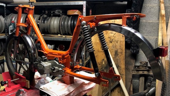

Re: P3 wird restauriert
Nabend,
das mit der Unterlegscheibe hat funktioniert.
Das Gewinde steht ca. 10 mm weit aus der oberen Gabelbrücke, somit ist davon auszugehen, daß ich die falsche Mutter habe.
Bin heute etwas vorangekommen, Motor ist drin, Gabel ist drin, Schutzbleche sind dran.
Die Räder sind noch die Aluräder von der Prima5.
Fragen hätte ich zur Verdrahtung. Aus dem Motor kommt ein gelbes und ein schwarzes Kabel. Und natürlich das Zündkabel.
Ich hätte jetzt mal geschätzt, daß ich das gelbe Kabel an den Schalter der Lampe vorne lege und von dort aus dann zum kleinen Rücklicht.
Das schwarze Kabel würde ich für das Kabel zum Ausschalten halten, also auch an die Lampe vorne und an den Killschalter unter der Lampe.
Ich bräuchte auch noch einen Halter vor das Schutzblech vorne, den verchromten, der von der Nabe nach hinten geht
Außerdem diese Ösen, die von oben auf die obere Gabelbrücke geschraubt werden, durch die dann die Züge geführt werden.
Außerdem: Die Schwinge kommt mir seltsam vor. Hat die Achse eigentlich Distanzbuchsen, mir fehlen da locker 20 mm, wenn nicht mehr.
Zum Bild: Die Federbeine hinten sind nur dazu da, daß sie stehen kann.
wird doch genauso verkabelt wie die M5
gelb und abstellkabel hoch an lampe, grau von lampe zum rücklicht
es geht weiter...
- 001.png (94.67 KiB) 16665 mal betrachtet
- 002.png (94.75 KiB) 16665 mal betrachtet
- 003.png (96.46 KiB) 16665 mal betrachtet
- 004.png (78.19 KiB) 16665 mal betrachtet
ingbilly
- Beiträge: 175
Zündapp SX80
Honda XL50, XL50
Kreidler MF25
Motobecane X1
Nabend,
so, Vorderrad und Hinterrad eingespeicht und zentriert.
Als Füll-Arbeit hab ich grad Schaltgriff und Gasgriff gereinigt, die Hebel poliert.
Aber das scheinen auch Prima5S-Griffe zu sein.
Da jetzt beim Richten auch noch der Handbremshebel abgebrochen ist, kommt die Grundsatzfrage: Nur Hebel oder komplett Old-Style.
Gehe ich recht in der Annahme, daß die P3 graue Griffe und graue Metallteile für die Griffe hatte?
Jürgen
Jürgen
