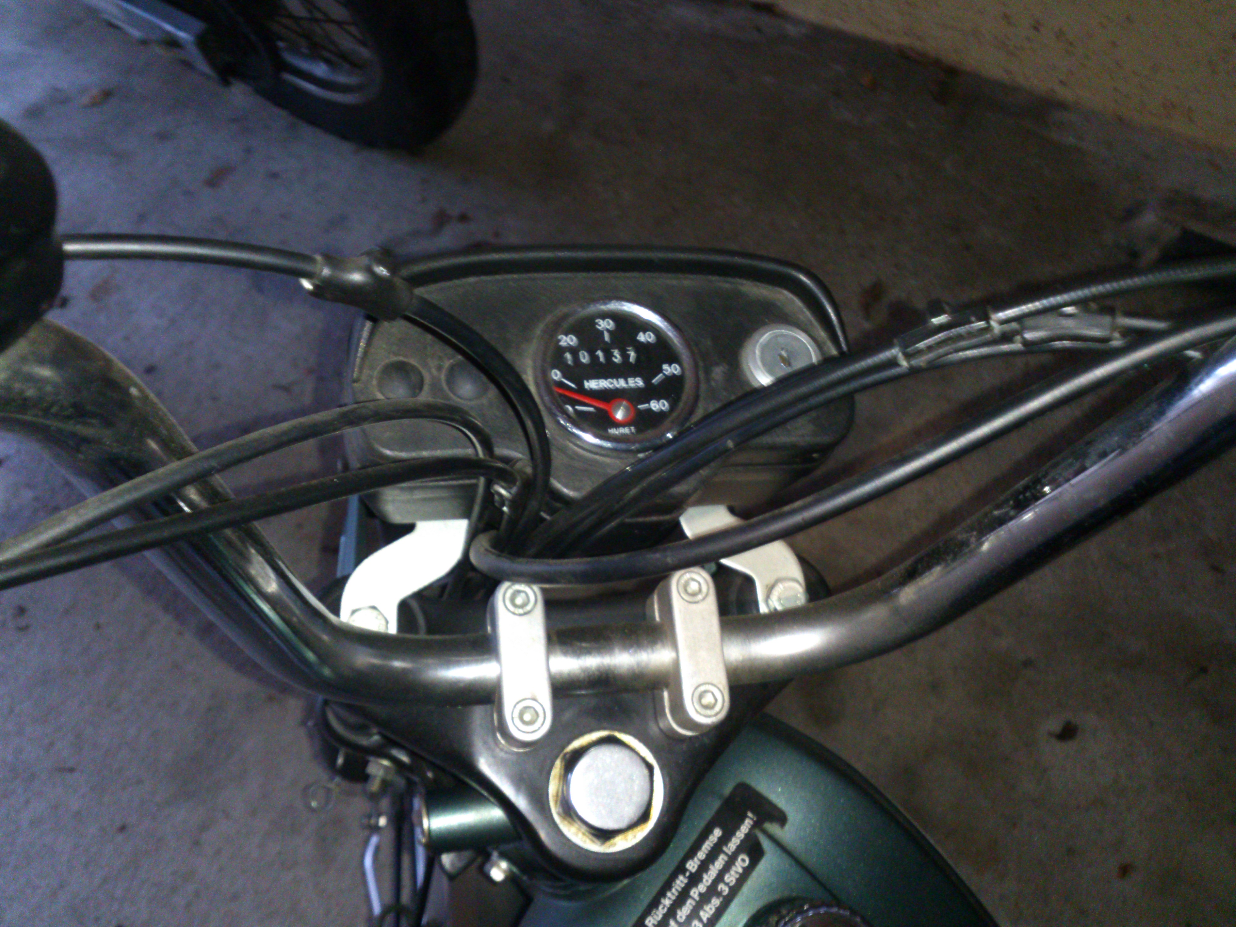

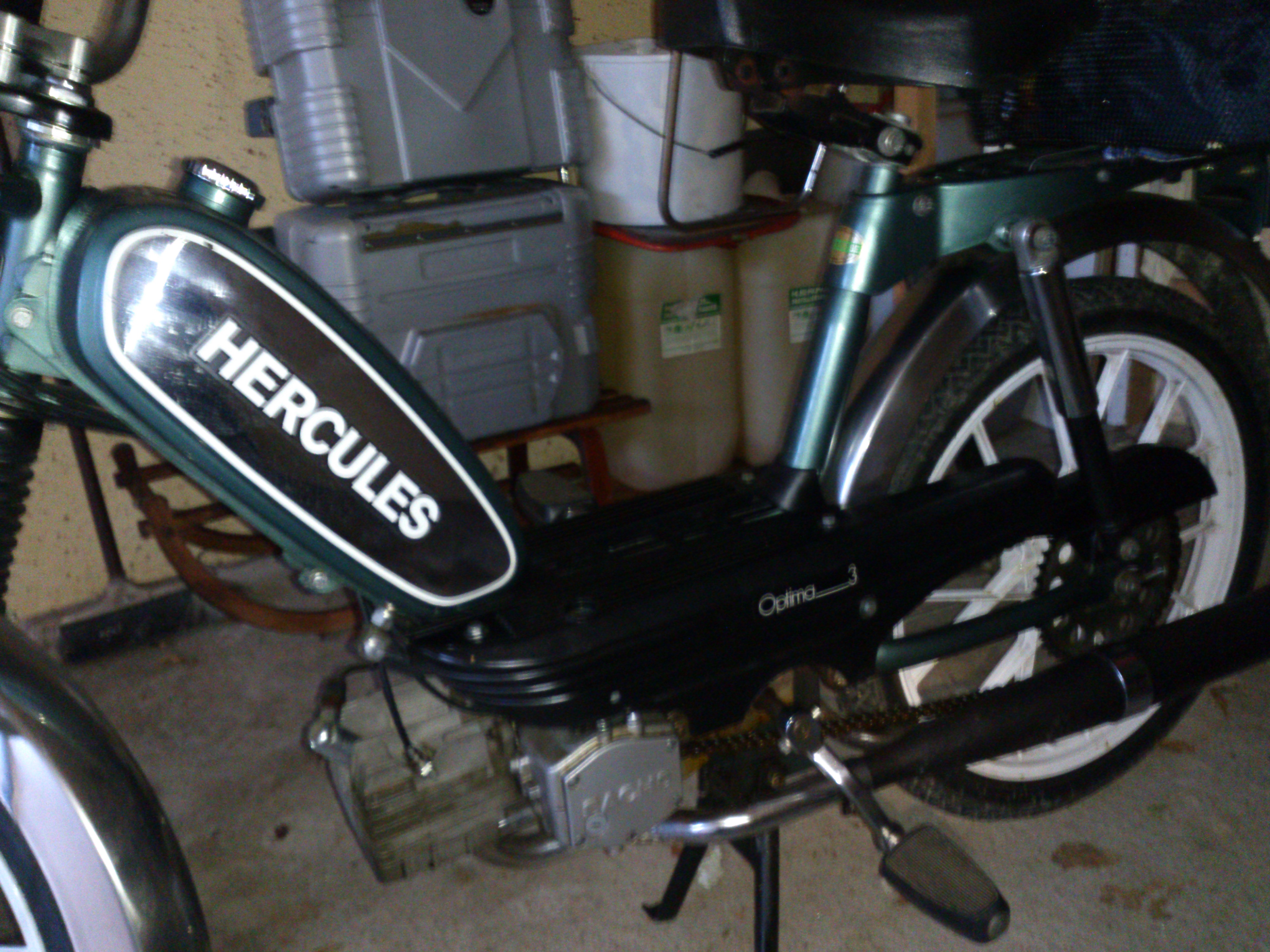

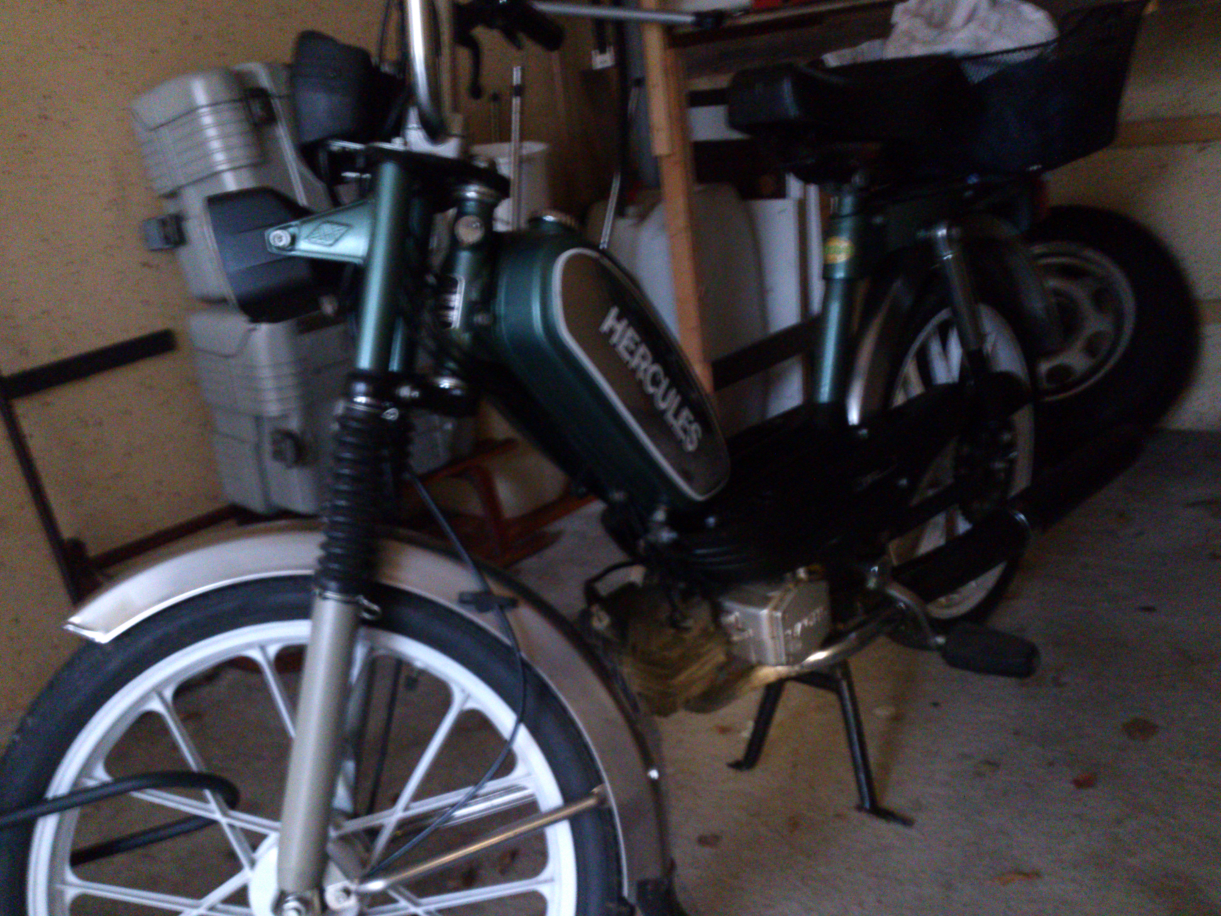

Ich hab jetzt ein paar Bilder. Leider noch keine sehr guten. Laut Typenschild ist die Optima Bj. 1993. Auf der Plastikabdeckung über dem Motor steht Optima 3 und nicht 3S
Beiträge: 9124
Re: Prosekte für Hercules Optima 50?
egal das S hat sachs oft vergessen, völlig egal, das S hatte nix zu sagen, ist nur ausstattung
das ist eine optima
das ausehen ist die 3S
und das ist prima
du scheinst genau diese zu haben http://www.technik-ostfriese.com/techni ... 992/10.jpg
sieht alles prima aus, guter zustand, so erhalten, und nicht bergab in eimer fahren
wert was ich so seh 800eu evtl auch mehr, je nach km stand etc
was fürn motor, da gibts über der zündung richtung rahmen ein extra typenschild,unter der plaste verkleidung
runde lampe wäre kein problem

Hallo Ahlon ,
Gratuliere zum Kauf :thumbup: , jetzt wo die Bilder da sind ist ja alles klar , es ist genau das grüne Modell aus dem Prospekt .
Eine der letzten Optima 3S . ( das " S " stand damals nicht auf der Verkleidung , die 2,3 KW sind in der ABE abgerundet
auf 2 KW ) .
Deine Optima 3S macht einen sehr guten Eindruck : noch der originale Krümmer mit dem Blindrohr , der Händleraufkleber
am Gepäckträger , die Gabelholme rostfrei ... das sieht mir nach erster Hand von älterem Rentner aus und der Enkel hat
es dann verkauft ? Wie auch immer , ein schönes Fahrzeug mit dem Du sicher Spass hast . Gruss von Kai am Bodensee .

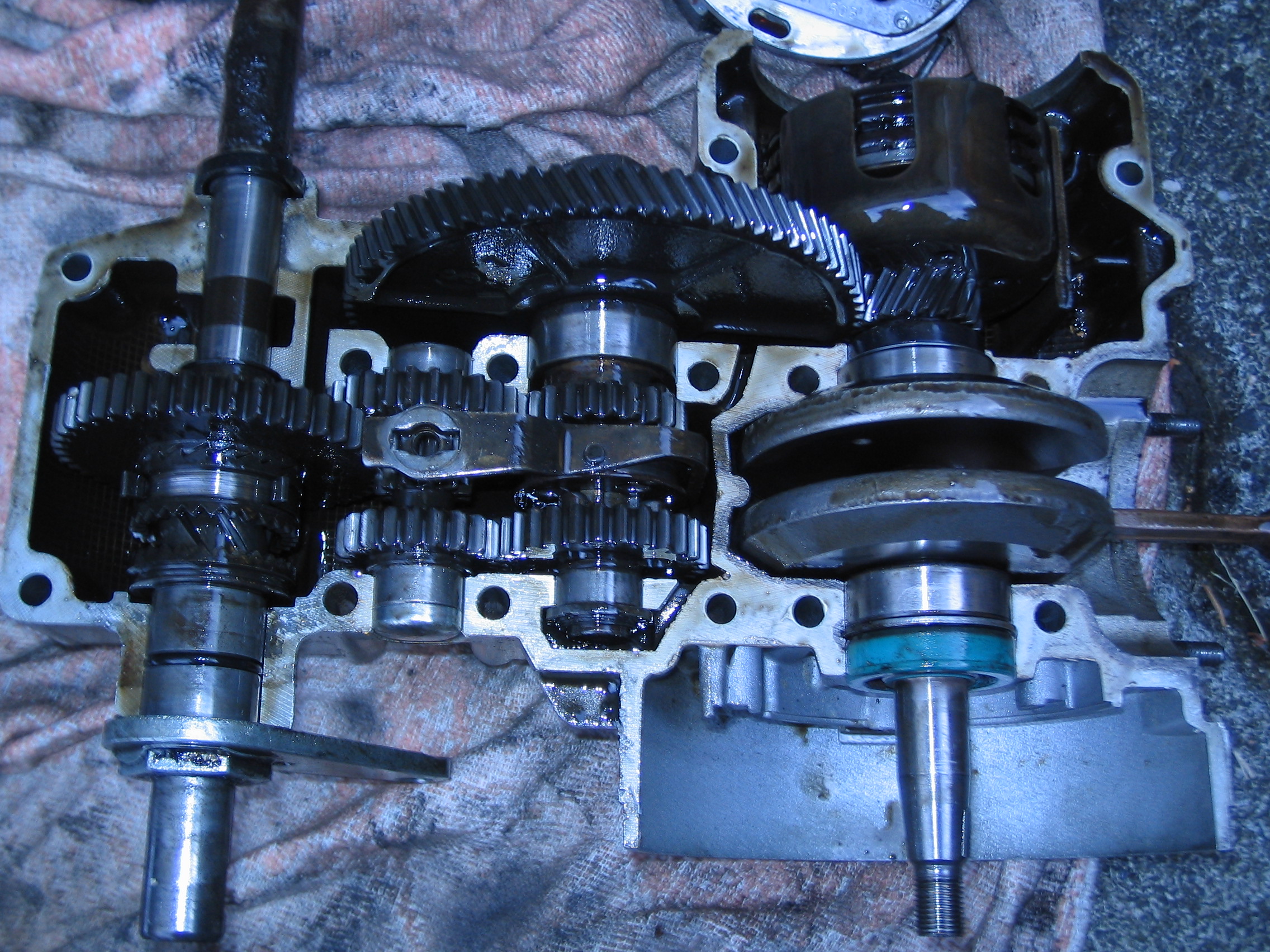

und wenn moped länger steht ist unbedingt zu atf zu raten, das sae80 kann die beläge in der kupplung verkleben
lass einfach links etwas rauslaufen aus dem einfüllloch
wenns rot und ansonsten wie öl aussieht, also nicht grau oder weißlich
dann einfach weiter ATF drüberkippen
obwohl ja ein ölwechsel nach 20 jahren auch nix schaden würde
du kannst auch atf reinkippen wenn sae 80 drin ist, das zeug mischt sich auch
im sachs 505 dient das öl vorwiegend zur kühlung der kupplung und etwas schmiere füs getriebe
