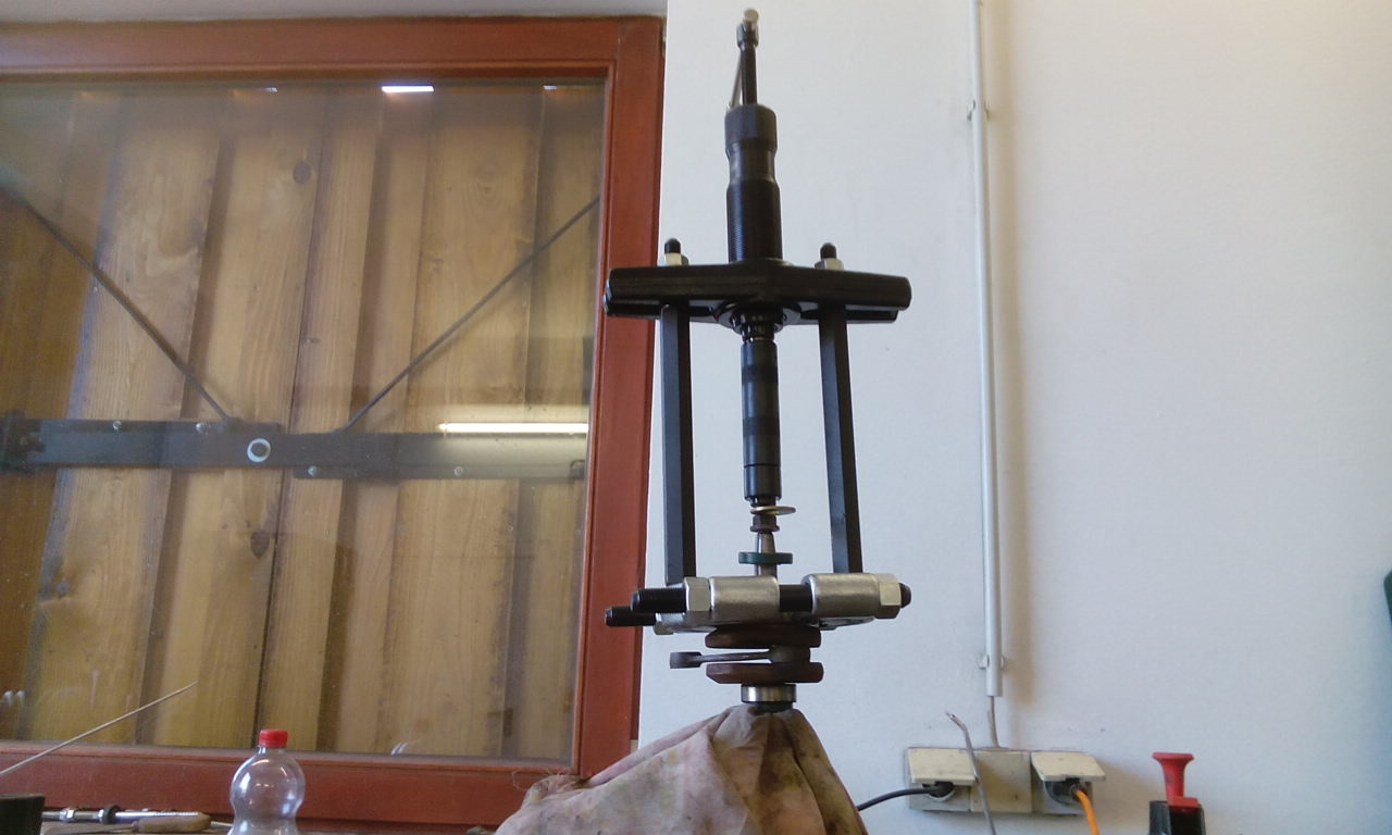

wie versprochen hier mal wieder ein paar Bilder.
Weitere folgen.
Wegen dem Abzieher für die Lager nicht verschrecken, ich hab keinen kleineren.

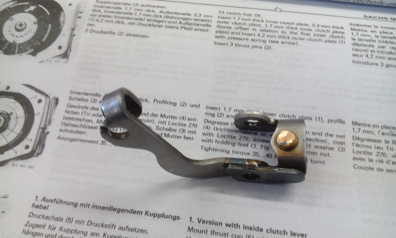

Für die die es noch nicht kannten, noch ein Bild von dem Kupplungshebel.
