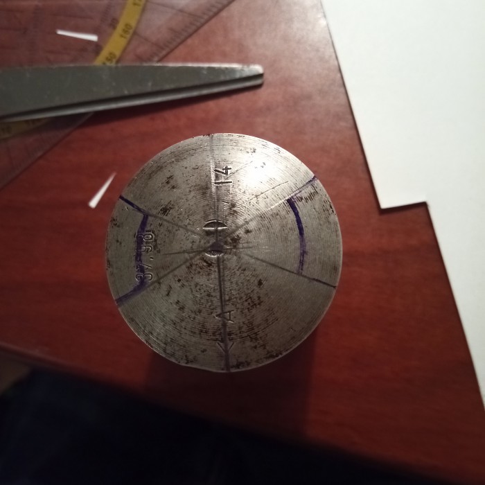

Heute Nachmittag habe ich mich mit dem ganzen mal beschäftigt... Habe noch nie Steuerzeiten gemessen.
Gradscheibe mit Durchmesser von polrad ausgedruckt und folgendes ermittelt:
Einlassseuerzeit (original) 115°
Auslasssteuerzeit (gefeilt) 133°
Überströmzeit(original) 90°
VORAUSLASS≈21°statt geschätzten 15°

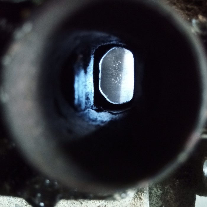

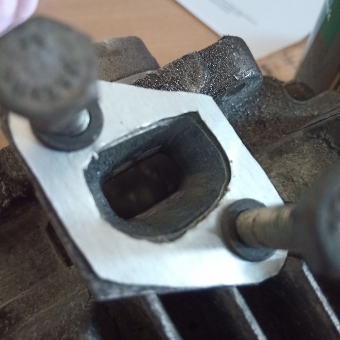

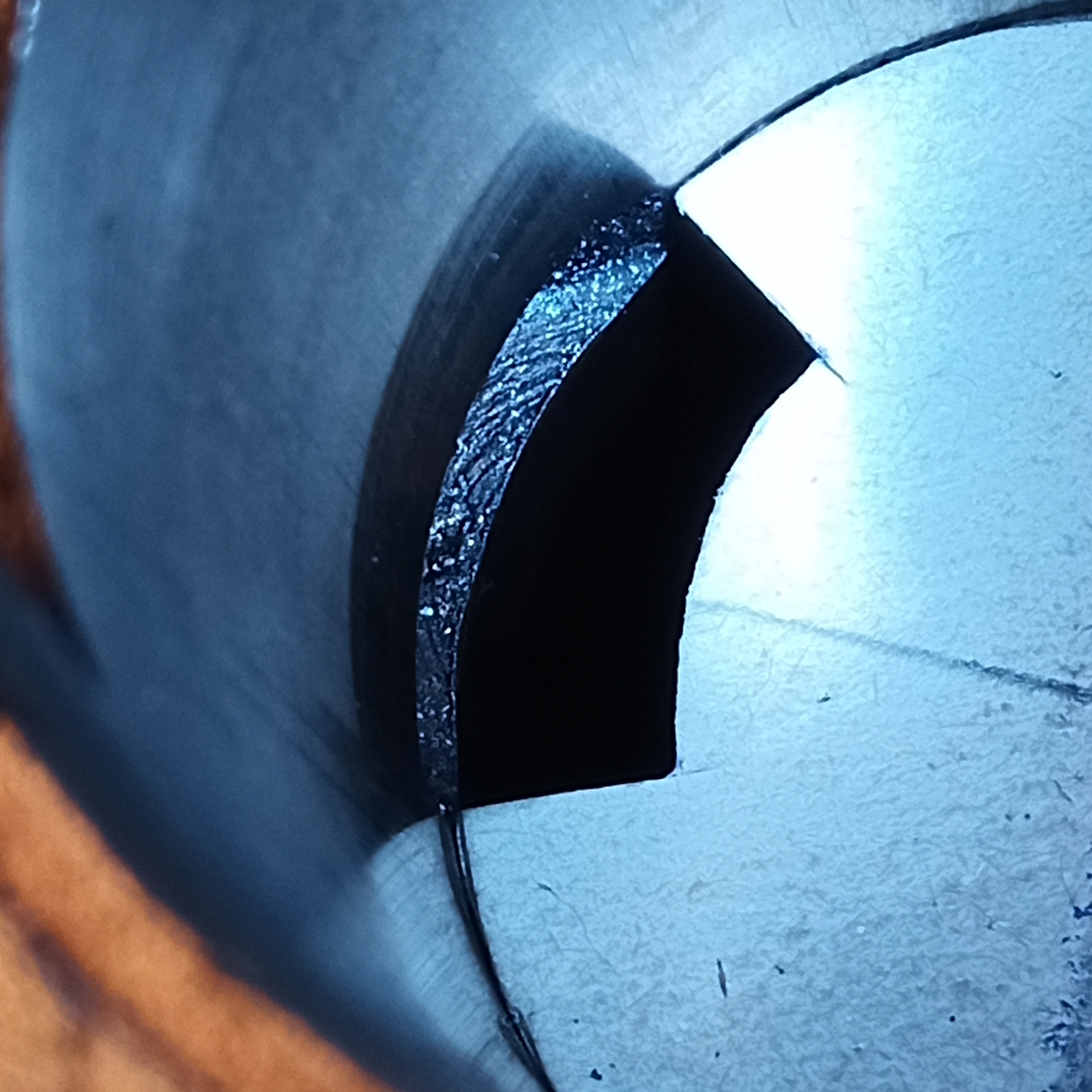

Ich habe die Form des Auslasses schön geformt
Vorher nachher...
Der Auslass hat serienmäßig 120°
Jetzt sind es 140°, wird wohl etwas höher drehen
ABER; Da bei der originalen Überstromzeit von 90° der Vorauslass jetzt so hoch wäre dass ein Resonanzauspuff nötig wäre wegen zu hohem Spülverlust bzw. keine Power (von unten) da wäre, habe ich die Überströmzeit verlängert auf 110°
Somit habe ich wieder den originalen Vorauslass von 15° (...140-110÷2)der zum Original Mopedauspuff passt und Drehzahl und Verbrauch moderater hält (hoffentlich).

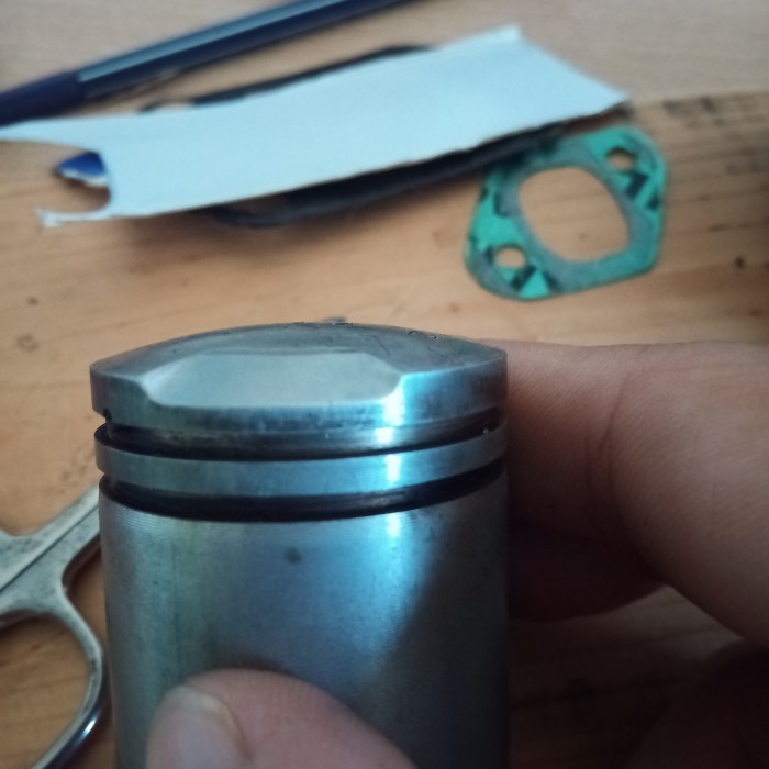

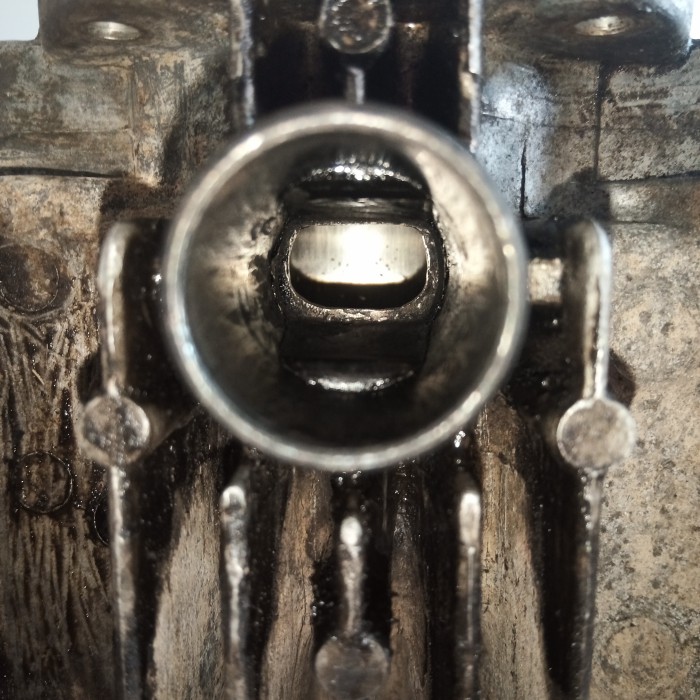

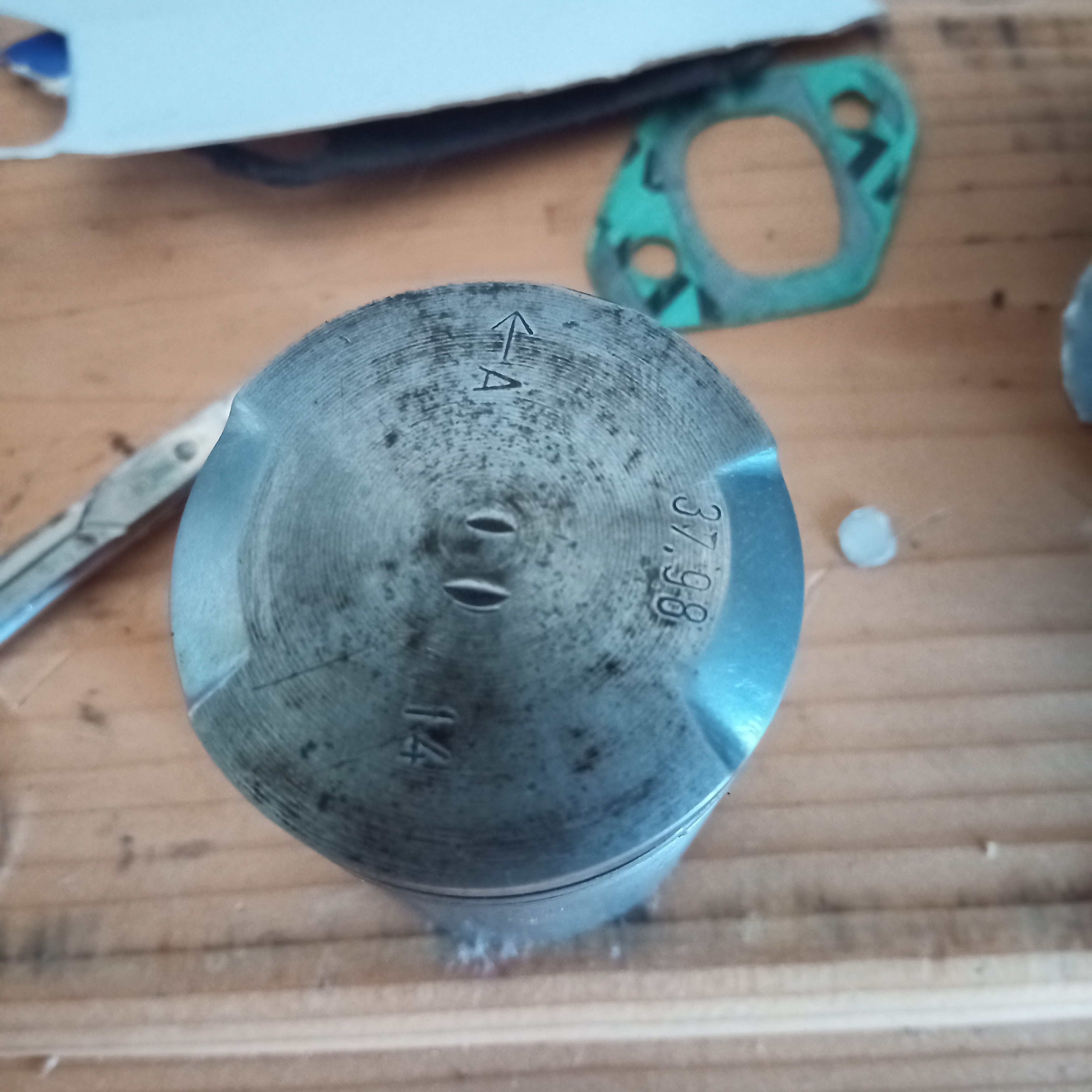

Auch den Einlass habe ich verbreitert und durch kürzen des kolbenhemdes die Einlasszeit von originalen 115° um 10°erhöht auf 125°
Und als wäre das nicht schon genug Aufwand habe ich das ganze auf eine gute gebrauchte 44mhub 49ccm Kurbelwelle ,die ich mit neuen Simmerringe UND Lagern ausgestattet habe abgestimmt, um soviel Kompression wie möglich zu bekommen!!! Deshalb habe ich auch neue Kolbenringe eingebaut!
Es stimmt doch dass die Kompression steigt wenn man einen alten "47er"Zylinder für 42mm Hub auf eine 44mm Welle setzt oder???

ja er verdichtet oben stärker da der kolben ja 1mm höher geht
die zylinder vom 505/2B waren anfangs der 80ziger auch beim 49ccm BX drauf ...mit der 44mm welle....die bohrung...der kolben und der hub bestimmen die ccm

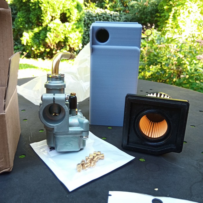

Heute kam Lieferung, es kann losgehen...Vergaser 12mm, Düsen von 48-66, Filter 27mm, Kasten mit 15mm Loch
Zur Zündung. Ich habe die Zündung eingebaut und festgestellt dass die Markierung am polrad nicht mehr stimmt. Hängt wohl mit der 44er Welle zusammen oder???
Naja. Dann habe ich mir halt den ot am polrad neu markiert mit Kolbenstopper Methode und 20° daneben M.
Jetzt ist es so dass ich die Grundplatte ganz auf Anschlag stellen musste und zusätzlich Unterbrecher 0,5mm auf statt 0,4 um so max 17° Frühzündung zu erreichen.
Wie kann ich das verstehen und vor allem wie beheben...polrad minimal verdrehen dass der Nocken den Unterbrecher früher erreicht? Weil der Unterbrecher (übrigens neu von beru) kann dem Nocken am polrad ja nur begrenzt durch die Langlöcher "Entgegenkommen".
