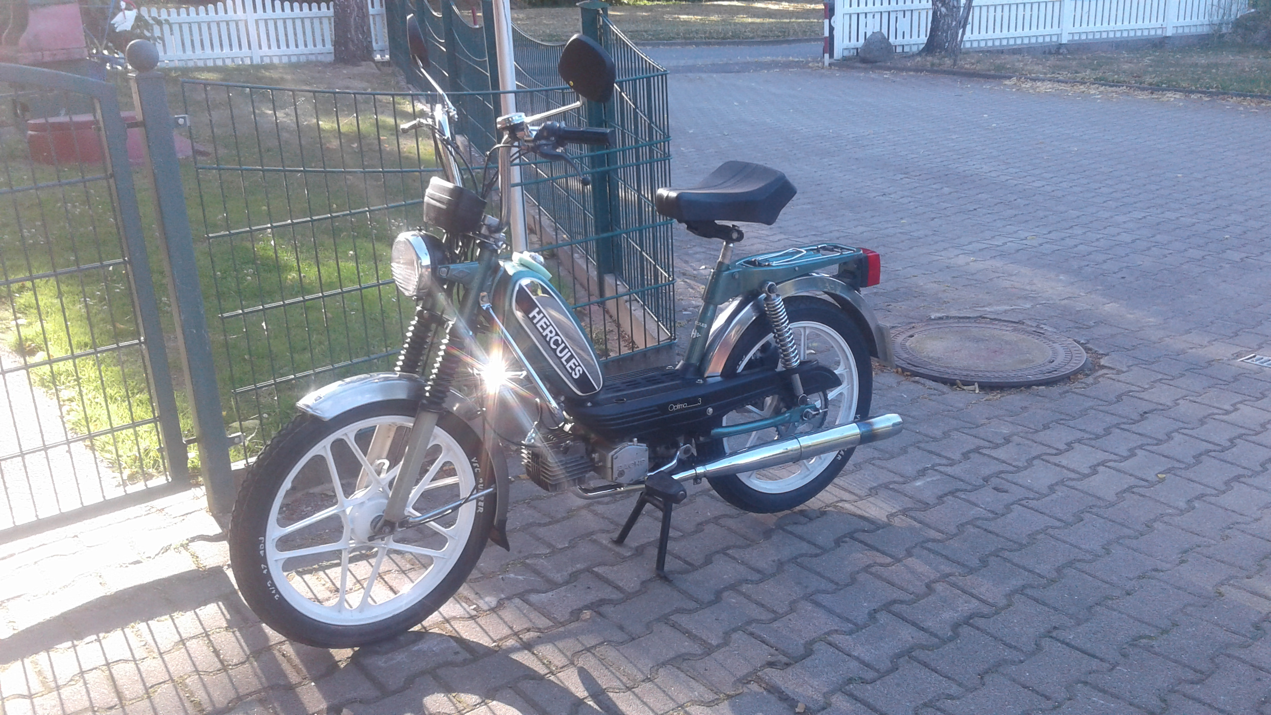

Ich bin Neu hier , im Forum und möchte mich euch austauschen in Sachen Hercules Optima .
Ich habe mir im Sommer 2018 , eine Optima 3 S gekauft , mit laut Tacho 5000 Km ,in Jadegrün met . Sie hat vom Vorbesitzer ein 12 er Ritzel vorne ( Block sieht etwas gefeilt aus ) und 42 Zähne hinten verbaut bekommen.
Sie läuft nach GPS 53-54 Km/h der MOTOR ist ein 505/2 DX . Der MOTOR hat gute Komperession und springt auf Schlag an ( Kalt) was komisch ist , wenn der MOTOR warm ist , fehlt irgendwie der Drehmoment.
Wenn ich anfahren will , kann es passieren , das man Sie abwürgt , oder die Kuplung schleifen lassen muss , ist dann in Gange , geht Sie gut und zieht im 2 Ten Gang ab 30 Km/ h zügig bis Tacho 60 zig durch laut GPS 53-54 .
WAS kann das sein ? VERGASER ORIGINAL BING 85/13/104 62 ziger Hauptdüse .
HAUPTFRAGE an Euch passt der ZYLINDER vom 505/2 DY auf den 505/2DX ich könnte einen Zylinder vom 505/ 2 DY bekommen , wenn der passen wird, würde ich ihn gerne professionell bearbeiten lassen , um mit der Simson Schwalbe meines Kollegen mithalten zu können.
Es kann ja NICHT sein , das dass Ost Moped die Hercules versägt !!
Oder seht ihr das anders ?? Es sind ungefähr 2 Km/ h die , die Schwalbe mehr schaft ((
Über ein Feedback würde ich mich sehr freuen .
Mfg André Asmus
