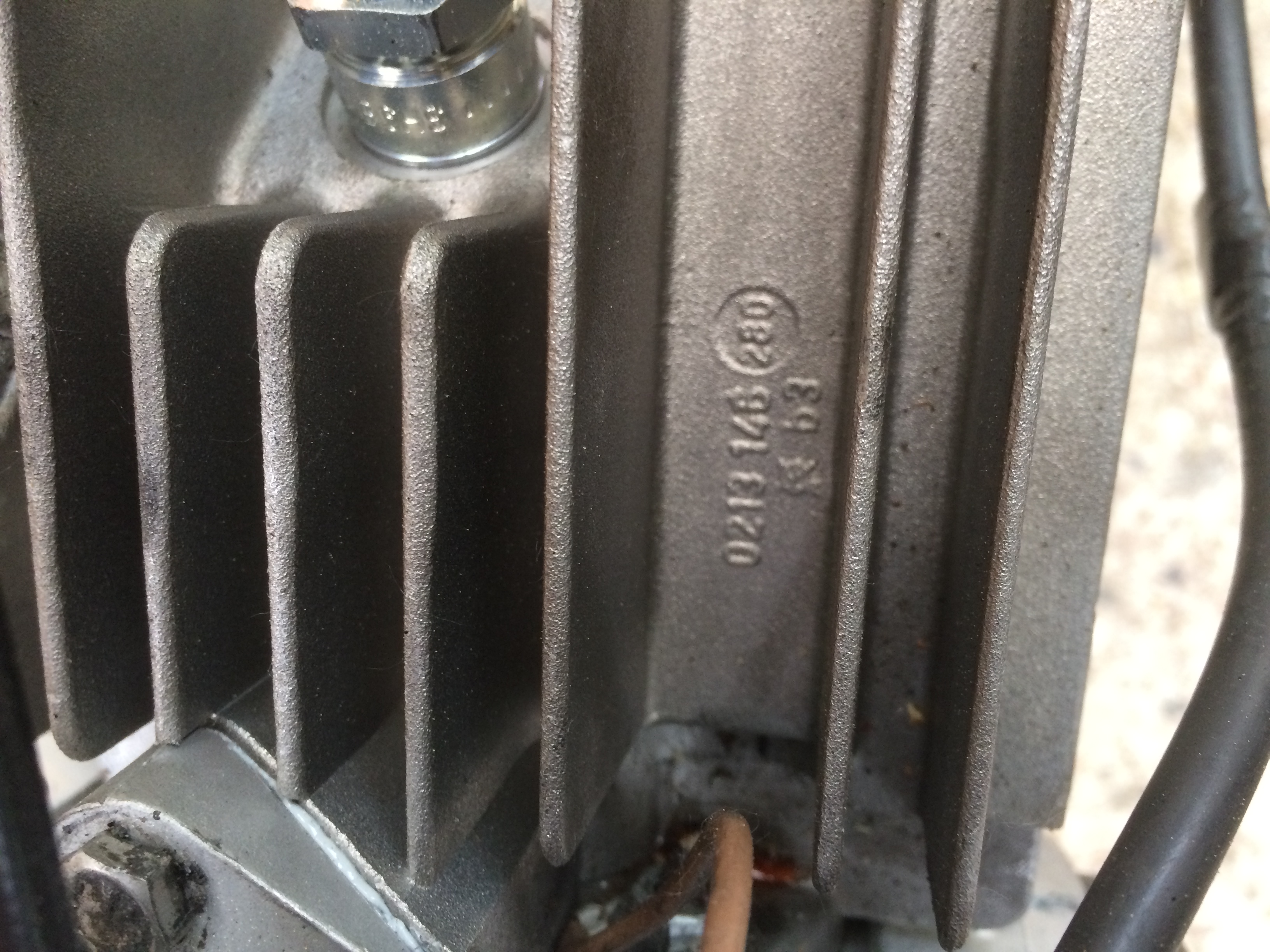

Ich hab auf dem Zylinder schon mal geschaut, hab nur Sachs gefunden. Keine Zahlen, vielleicht sind die recht gut versteckt.

Zylinder hab ich nochmal ausgiebig abgesucht da muss man die birne aber blöd unter den tank halten um die Nummer zu finden... Hat man kaum gesehen.
Nr. 0213 146 (476)

ja ist optima zylinder, wie bei der supra 3D, sachs 505/3 DK
